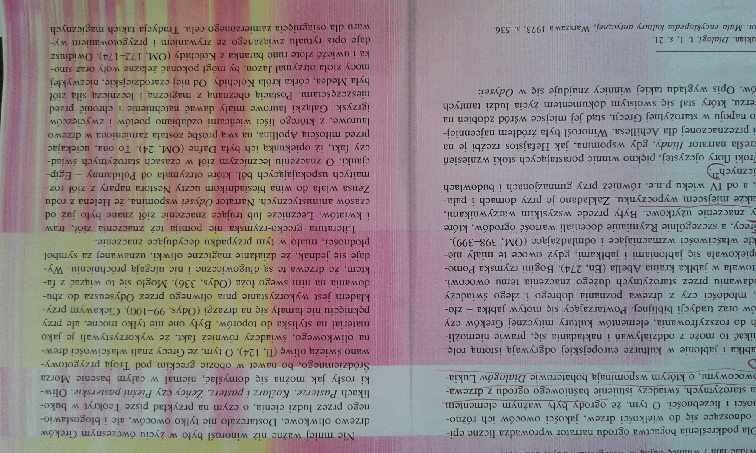

    Problem mam taki, że kupiłem przeterminowane ale oryginalne tusze kolorowe na allegro 2 szt. (nieprzeterminowanych można ze świeczką szukać). Drukowały bardzo ładnie zdjęcia itp. Po nabiciu wydruki w obu tuszach dziwnie wyglądają, zamienia kolory przerywa, drukuje jak na obrazku (żółty z czerwonym) jak doleje niebieskiego to np. zamiast czerwonego będzie drukował na niebiesko. Dolewałem denaturatu (bezbarwnego) do tuszu celem przeczyszczenia głowic od środka, moczyłem w denaturacie - bez większych zmian poza tym, że kolory były bledsze. Nigdy i na żadnym tuszu nie było tak, żeby równocześnie drukowały trzy kolory. Gdzieś na internecie widziałem igły które mają 8 cm długości, żeby przekłuć się przez całą gąbkę i dolać tuszu bezpośrednio pod gąbkę - czy to może rozwiązać problem? Co można z tym zrobić?
    Miało być coś takiego:
    HP 845c - Problemy z uzupełnieniem tuszu kolorowego HP 17, zamiana kolorów
    A drukuje w ten sposób:
    #2 14158006
    sorier
    Poziom 29  
    Zapowietrzony kartridż. Odessij tusz przez głowice, lub dmuchnij delikatnie do każdego otworka, aż usuniesz powietrze. Potem napełnij jeszcze raz "od dna".
    Igły zawsze wbijasz "do dna", ale tak by nie przebić siateczek w dnie, więc najlepiej wbijać w gąbkę pod kątem. Jeżeli nie wbijesz do dna w gąbce tworzy sie poduszka powietrzna.
  • #3 14163165
    Paszczak22
    Dmuchnięcie w otworki i wykapanie kilku kropel tuszu w ten sposób rozwiązało problem. Drukowało już dużo lepiej zostawiłem tusz na noc by swobodnie tusz spłynął w dół pojemnika i rano działał bez zarzutu. Kolory są jeszcze blade i widać to podczas drukowania fotografii, ale to pewnie skutek zbyt dużej ilości denaturatu. Dziękuję i pozdrawiam.
