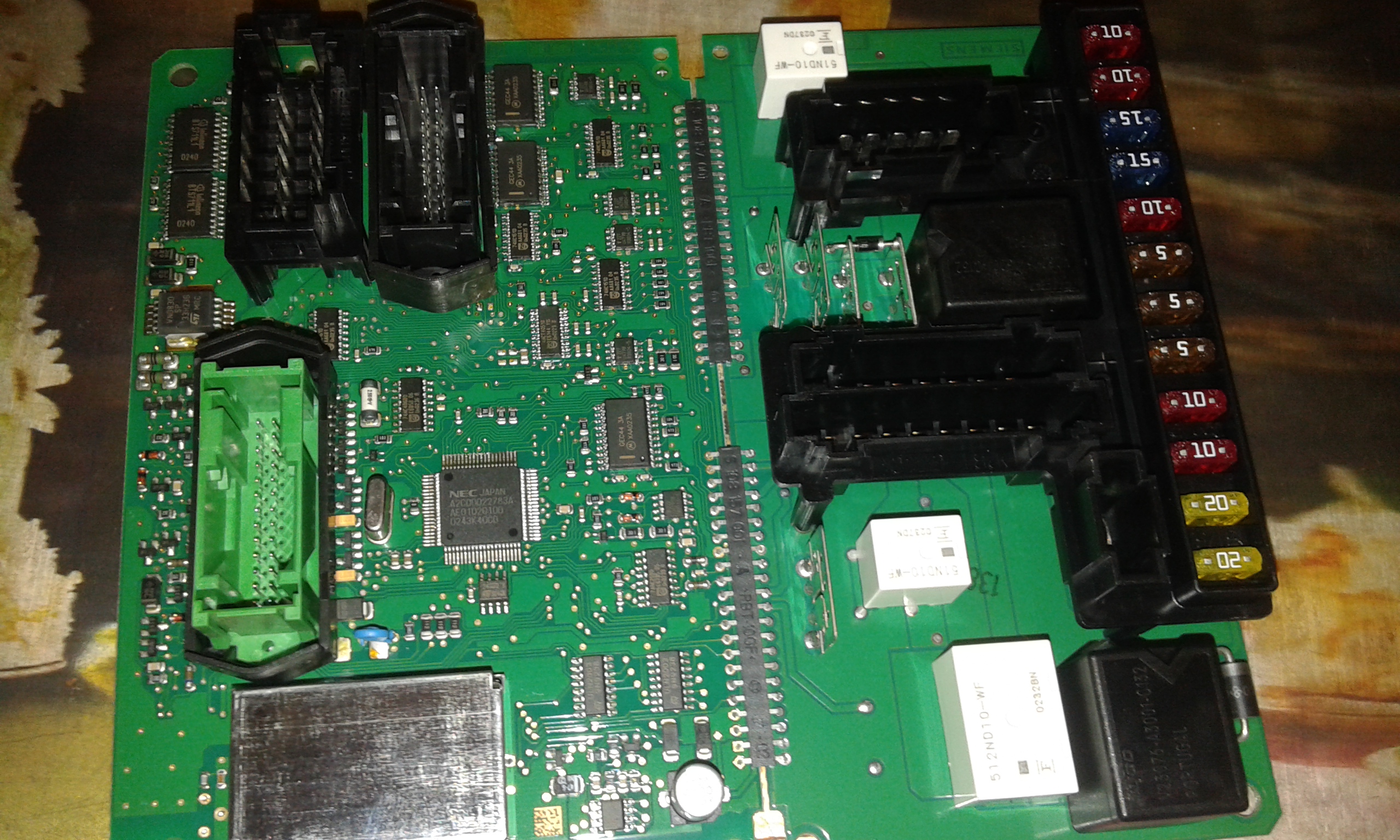

    Witam tak jak w temacie powyżej gdzie znajdę sterownik lub moduł komfortu pod siedzeniem u kierowcy nie ma a mam problem z centralnym zamkiem przerwy w obwodzie miedzy drzwiami a budą są wykluczone aktualnie zamyka klapę, wlew paliwa i drzwi kierowcy niekiedy zamyka wszystko jak się po naciska na pilocie

    Problem został rozwiązany wystarczyło wysuszyć płytę "BSI" w której jest wbudowany moduł komfortu znajduje się w skrzynce bezpieczników. Pora zimowa mgły, zimno i dlatego takie efekty.
    Dodam kilka załączników jak to mniej więcej wygląda:
    Pozdrawiam Mateusz i życzę udanych napraw ;)
