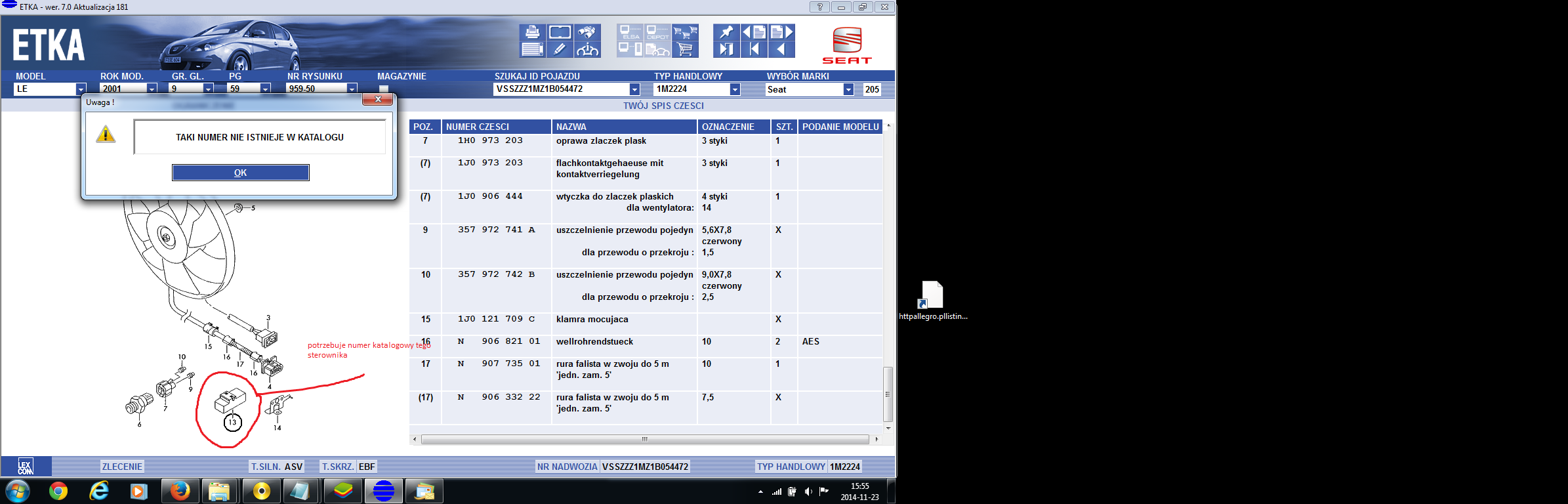

    witam bardzo prosze o pomoc w odnalezieniu prawidłowego numeru sterownika wentylatorów seat toledo 1,9tdi ASV 2001r 110KM numer VIN VSSZZZ1MZ1B054472.
    problem jest taki ze seat uległ stłuczce w wyniku której sterownik znajdujący sie pod akumulatorem został zmiazdżony i nie dało sie odczytac końcówki numeru na tym sterowniku. został zamontowany sterownik z numerem 1J0 919 506K niestety efekt taki ze nie włączają sie zupełnie wentylatory ani klimatyzacji ani chłodnicy oraz nie działa dmuchawa w kabienie. wielu magików już oglądało samochód ale nie moge znaleźć nikogo kto by mi podał jaki sterownik ma tam siedzieć a jest chyba 23 rodzaje w serwisie powiedzieli ze nie mają danych sprzed ponad 10 lat. w etce ktora udało mi sie uruchomić ten element jest ale brak numeru (?) bardzo prosze o pomoc bede bardzo wdzięczny

    źle się wyraziłem pisząc że dmuchawa w kabinie nie działa. konkretnie to nie działa na 1 biegu - wymieniłem już rezystor silnika dmuchawy oraz panel sterujący ale nie przyniosło to żadnego efektu. pewien elektryk powiedział mi że nie działanie na 1 biegu może wiązać się właśnie z nieprawidłowym sterownikiem wentylatorów. pinów we wtyczce sterownika jest sporo (chyba 14 - ale musiałbym isc dokładnie policzyć) natomiast dokupiłem juz sterownik właśnie z literką "k" i o ile ilość pinów we wtyczce sterownika z ilością pinów we wtyczce w samochodzie się zgadza to niestety są inaczej rozmieszczone tzn. inne kolory i jeden jest pusty w oryginalnej wtyczce a w sterowniku pusty jest w innym miejscu. elektryk coś tam próbował przerabiać ale niestety nie wyszło i jedyne rozwiązanie jakie mi pozostało to znaleźć sterownik jaki występował oryginalnie tylko własnie - jaki?
