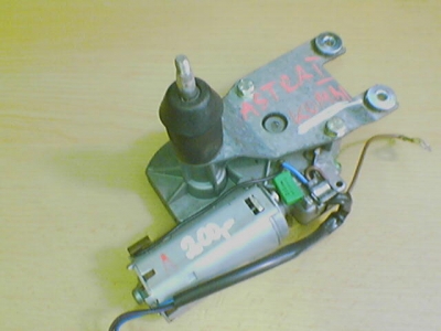

    witam! mam taki problem z wycieraczką tylną w opel astra f, szwankowała raz działała a raz nie, znalazłem taki post:
    http://www.astra.auto.pl/dzial-techniczny/napraw-to-sam/230-tylna-wycieraczka-hb-f
    wszystko poszło ok, ale potem zaczeło się coś dziać, po kilku prubach zlokalizowałem usterke to takie małe prostokątne zielone coś, nie przewodzi prądu, czy wiecie może co to jest?? wylutowałem to i czy to można kupić?? OpelAstraF - Mechanizm tylnej wyczieraczki, co to jest?? OpelAstraF - Mechanizm tylnej wyczieraczki, co to jest??
    tylko tyle udało mi się rozszyfrować z tego zielonego:
    CECcpm
    47 µ MI00
    Z góry dzięki!

    To coś to kondensator i nie powinien przewodzić prądu stałego. Kupić można w prawie każdym sklepie z częściami elektronicznymi. W tym przypadku raczej to nie on będzie przyczyną niedziałania wycieraczek.

    To "coś" to kondensator i nie ma generalnie wpływu na działanie wycieraczki. On ma inne zadanie.

    Ma problem z kablami na przelotce a czepił się bidnego kondensatora. Po co tam grzebiesz jak totalnie pojęcia nie masz?

    Tam gdzie kabelki wchodzą do klapy bagażnika. Prawdopodobnie od zamykania klapy po prostu się "złamały" przewody idące do silnika wycieraczki.

    a i tu was zaskoczę sprawdzałem i prąd dochodzi, do samej wtyczki w którą wpina się cały mechanizm. coś musi byc nie tak od tej wtyczki i z silniczkiem, bo jak zamieniłem kable które wychodzą od silniczka i wpiołem na odwrót to wycieraczka działa cały czas tylko jak jest normalnie podłączone to nie zaskakuje??
