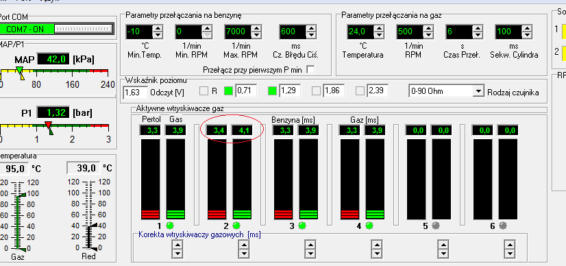

    centralka: ESGI, wtryski: Reg FAST, reduktor świeżo wymieniony: OMVL CPR. Błąd P0302 wyskoczył właśnie w drodze do warsztatu przed wymianą reduktora a około miesiąc po zakupie auta (kupiłem już z LPG).
    UPDATE:
    Więc tak: listwa wymieniona (dysze fabryczne chyba 2mm), kontrolka przestała się zaświecać, jednak auto mułowate na wyższych biegach. Założyłem dysze ze starej listwy (wizualnie bardziej rozwiercone) - pierwszej autokalibracji auto nie przeszło, za drugą udało się - mocniej wyczuwalna nierówna praca silnika i już podczas kalibracji znów P0302 (!) co jest ?! Na benzynie też nie pracuje idealnie równo, ale błąd się nie pokazuje.
    Wróciłem więc do nowych (fabrycznych) dysz, nowa listwa REG Fast (poprzednia była taka sama), podniosłem nieco ciśnienie na reduktorze. Jeżdżę... na razie P0302 nie ma. Jakieś sugestie?
    UPDATE 2:
    Błąd P0302 na LPG wrócił. Na PB jest OK. Silnik jednak pracuje z taką samą "kulturą" na obu paliwach - lekko trzęsie na biegu jałowym...
    Zauważyłem również, że praktycznie zawsze czas wtrysku na 2 cylindrze jest dłuższy. Z czego może to wynikać?
    Corolla E12 LPG - błąd P0302 na 2. cylindrze, wymienione świece i cewki, co dalej?
    ROZWIĄZANIE:
    Sprawa zakończyła się mało przyjemnie bo remontem głowicy. Rzeczywiście ciśnienie na 2 cylindrze było 2 bary niższe (ponoć). Kultura pracy silnika wiele się niestety nie poprawiła ale kontrolka się już nie świeci. Koszt 1550 (planowanie, uszczelki, wymiana 2 zaworów, wymiana pompy wody, szpilki). I przy okazji zepsuli hamulce.. ale to już w innym wątku.
