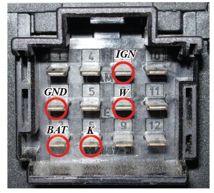

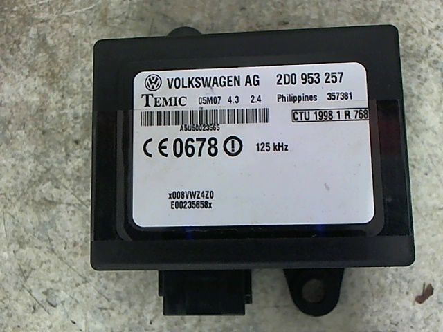

    LT35 AVR 2004r. Nie mogę połączyć się VAG-COM, ani CDIF2, z puszką IMMO pin14 w złączu diagnostycznym. Potrzebuję dopisać nowy kluczyk (posiadam tylko jeden). Samochód odpala, nie ma żadnych błędów, czemu nie mogę połączyć się z puszką? Sprawdzałem komunikację na pozostałych pinach w złączu diagnostycznym, ale bez skutecznie. Też nie mogę połączyć się VAGiem z ABS i AIRBAG (pin: 13 i 8). Proszę o pomoc. Na którym pinie w IMMO jest linia diagnostyczna? to podłączę się bezpośrednio. Może schematem ktoś poratuje ECU->IMMO.

    Musisz sprawdzić co tam siedzi , może być taka .
    VALEO - 6X0 953 257
    1 : CAN Low
    2 : CAN High
    3 : +12V ( terminal 15 )
    7 : W Line
    8 : K Line
    9 : GND ( terminal 31 )
    10 : +12V ( terminal 30 )

    Wznawiam temat, z braku czasu odpuściłem, ale chcę dokończyć swój bolid. Auto odpala jak pisałem tylko miga kontrolka od immo, brak możliwości diagnozy. gdzie znajduje się puszeczka immo? to przedzwonię połączenia.
