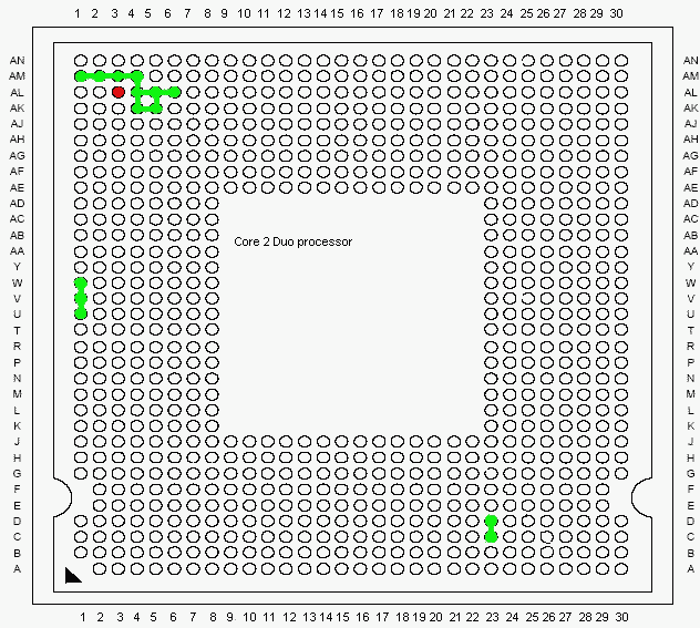

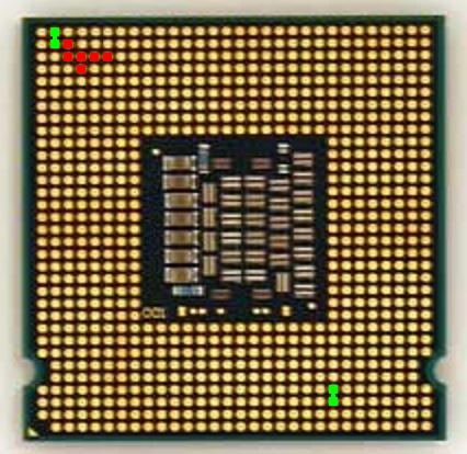

  • #9 14187467
    podly
    Wsadzenie Core2Duo w podstawkę powoduje, że płyta tylko machnie wiatrakami na sekundę i się wyłącza.
    Zgłębienie tematu pozwala stwierdzić, że to prawidłowa reakcja - w Core2Duo zmienił się lekko pinout w stosunku do P4 i PD i płyta nie ma szans wystartować.
    Dalszy research wskazał na możliwe zmodowanie procesora, tak żeby pinout pasował do starszych płyt z podstawką 775. W internecie znalazłem dwa różne schematy:
    Gigabyte GA-8I945G Pro - dodanie obsługi Core2Duo przez zmianę BIOS MicrocodeGigabyte GA-8I945G Pro - dodanie obsługi Core2Duo przez zmianę BIOS Microcode
    Po zmodyfikowaniu procesora najpierw jednym a potem drugim sposobem płyta kręci wiatrakami, ale BIOS się nie zgłasza.
