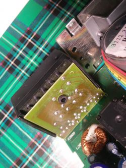

    Radio montowane fabrycznie. Blaupunkt CAR 300. Rocznik 2003. Nie wyświetla na wyświetlaczu żadnych informacji od siebie. Tzn. Numer programu, stan przycisków TA i RDS oraz częstotliwości stacji czy inf przekazywanych przez RDS.
    Problem pojawił się ok. pół roku temu i się nasilał. Rano po odpaleniu silnika informacje były a po kilku minutach znikały. Teraz kompletna "głusza".
    Podejrzewam problemy z komunikacją cyfrową. Problem najprawdopodobniej tkwi w radiu, ponieważ nie da się z nim połączyć przez gniazdo OBDII interfejsem diagnostycznym.
    Gdy radio jest włączone dolna linia wyświetlacza jest pusta. Gdy jest wyłączone, wyświetlacz pokazuje datę.
    Pewnie ktoś już spotkał się z takim problemem. Proszę o sugestie: czego i gdzie szukać?

    Zimne luty w gnieździe wyświetlacza lub/i radia.

    Sprawdziłem interfejsem komunikację z wyświetlaczem. Jest OK. Zapisane błędy: Błąd połączenia z radiem i błędy parzystości.
    Zimne luty sprawdzę w Radiu. Z wyświetlaczem będzie gorzej... bo muszę go wydłubać z deski rozdzielczej :D

    Zacznij od radia, jak to nie pomoże to wyciągaj wyświetlacz..

    Nie minęły cztery lata i ....już problem rozwiązany. :D
    mickemaster napisał:
    Zacznij od radia,
    Zacząłem i na radiu skończyłem. Zimne/uszkodzone/trochę skorodowane luty płytki wewnętrznej gniazda łączącego radio z instalacją.
    Zdjęcie niżej.
    ASTRA G 2003 - Radio Blaupunkt CAR300 nie wyświetla informacji na TID
    Przelutowałem i jest OK. Największym problemem było dostać się do tych lutów. Trzeba było odłączyć kawałek konstrukcji metalowej okalającej płytę główną i będącej równocześnie radiatorem dla wzmacniacza mocy.
