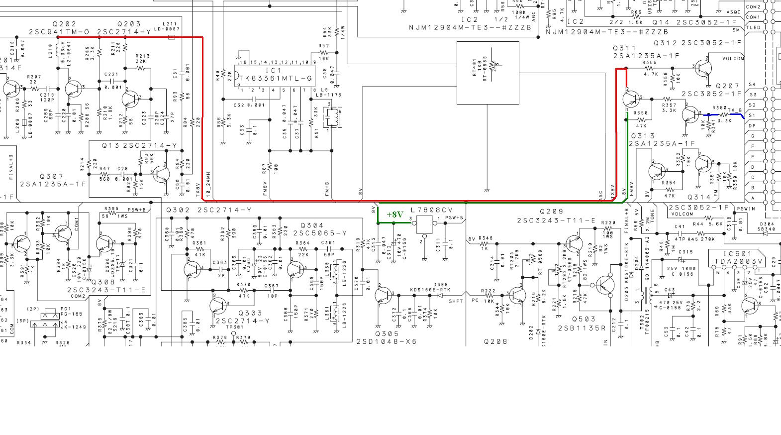

    CB zapala diodę TX, ale brak jest nadawania, natomiast odbiór jest prawidłowy. Tranzystory końcowe sprawne. Zasilanie tranzystora 2SC2078 to 5,2 V (zarówno na odbiorze jak i nadawaniu). Posiadam schemat, jednak na tranzystorach brak wartości napięć aby się do nich odnieść. W CB jestem cienki, więc proszę o pomoc.

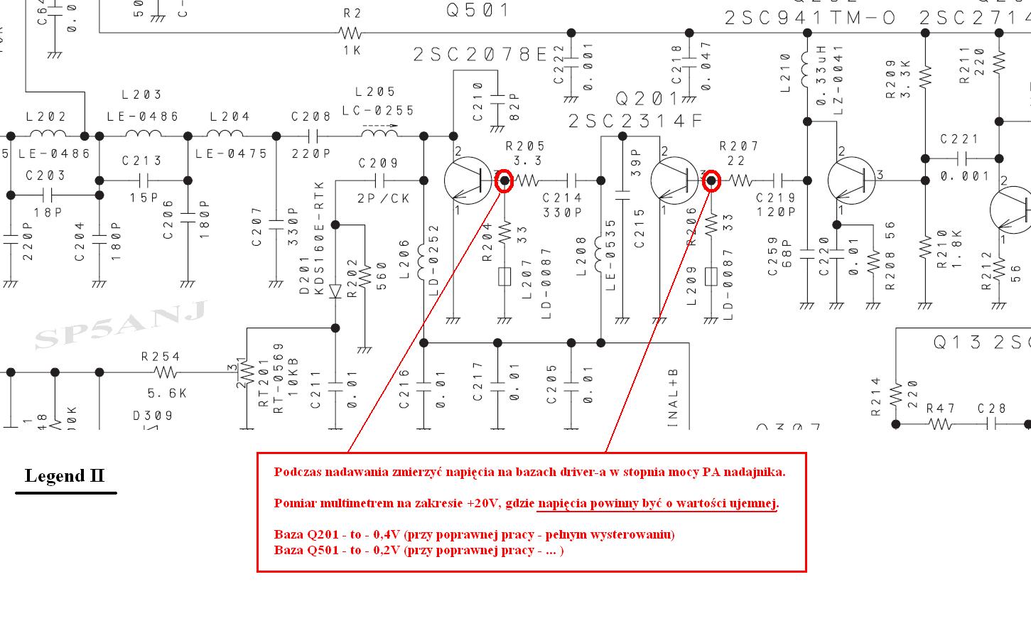

    Czy aby na 100% sprawne. :?:
    Podpowiem, że pisaliśmy już o tranzystorach mocy w.cz., które są tranzystorami wielo-emiterowymi.
    2SC2075 i 2SC2078 to tranzystory 5-cio emiterowe (lub 7-mio -- skleroza czy co).

    Fakt, tranzystory sprawdzałem miernikiem uniwersalnym. Pisałem, że nie mam doświadczenia w CB więc nie miałem pojęcia, że są to tranzystory wieloemiterowe. 30 lat temu o takich nie uczyli a może jak uczyli byłem na wagarach. Pomierzę wskazane wartości na bazach tranzystorów. Dodam, że wskaźnik diodowy mocy jest martwy.

    Pomiary wykazały, że mam brak sygnału TX B z procesora IC 301. Czyli jest brak zasilania tranzystorów Q202, Q203. Zasilanie 5V procesora prawidłowe. Czy to wina procesora?
    MTech Legend II - dioda TX świeci, brak nadawania, odbiór działa, tranzystory OK
    Zasilanie TX +8V jest z C Q311.
    Jeżeli to nie pomoże to chyba jednak wypalone wyjście na n.18. :cry:
    Jakoś się to nigdy nie zdarzyło i również temu można "zaradzić", poprzez zewnętrzne sterowanie TX/RX.
    Sprawdź również jak zachowuje się napięcie na PTT (dioda Zenera D301).
    D301 na n. 31 w IC301.

    Bezpośrednio na nodze nr.18 procesora napięcia nie mierzyłem lecz na bazie tranzystora. Pomierzę rezystor i poprawie lutowanie. Na diodzie D301 w odbiorze jest około 2,5V, natomiast w nadawaniu spada do zera. Może wsad pamięci jest uszkodzony, jeżeli jest mało prawdopodobne uszkodzenie procesora?
    Panowie małe sprostowanie.
    W moim CB jako procesor pracuje UC3086 (Uniden). Sterowanie TX B na tranzystor Q207 (tranzystor sprawny) wychodzi z nogi 19 a nie 18. Napięcie na tej nodze to 0,003 do 0,008V. Oscylator procesora pracuje. Dodam, że częstotliwość 27,....MHz jest na bazie Q203. Mam pytanie, czy mogę zewrzeć złącze E-B tranzystora Q311, aby dać zasilanie na Q202, Q203.
