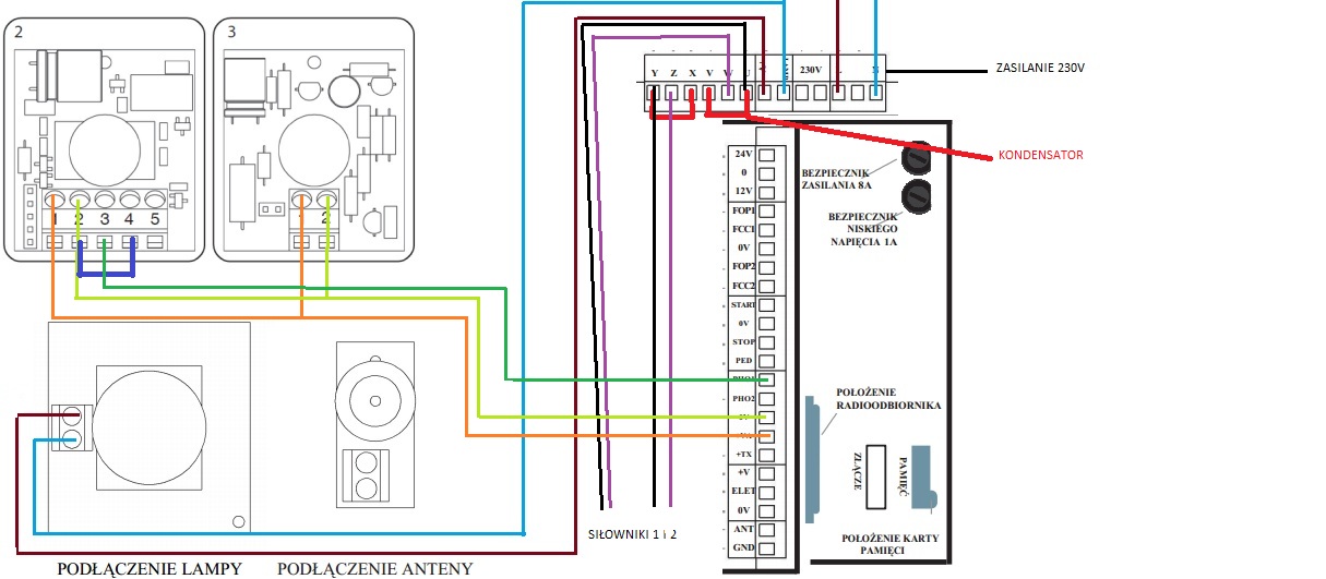

    Mam pytanie odnośnie automatyki firmy king-gates grupy Nice, czy to jest dobre podłączenie całego układu? Czy podłączenie automatyki King-Gates grupy Nice jest poprawne?

    Nie piszesz jaki to jest sterownik, domyślam się, ze chodzi o sterowanie siłowników z nap. 230V (kondensator wymagany dla silników indukcyjnych). Jeżeli dobrze się domyślam, to masz błąd właśnie w przyłączeniu siłowników. Popatrz na instrukcję:
    http://www.nice.pl/resources/pliki/Instrukcje/KING_GATES/Star_2230.pdf
    (ja wziąłem Star2230 - bo taki właśnie naprawiam) str. 4 - sposób podłączenia.
    Kondensator zapinasz do zacisków tylko wtedy, kiedy nie masz go przy silniku siłownika!

    Tak silowniki 230V centrala dokładnie ta sama którą naprawiania. Czyli serowniki wyposażenie są już w kondensator. Oki. Reszta połączeń oki? Nie trzeba nic mostkowac? Jak zamontować drugą parę foto które będą przed bramą? Oraz o co chodzi z tym stop i jak podłączyć funkcję furtki? Z góry dziękuję za pomoc.

    <q><cite>Czyli serowniki wyposażenie są już w kondensator. Oki </cite></q>
    Nie ma takiej pewności. Musisz sprawdzić.
    <q><cite>Reszta połączeń oki? Nie trzeba nic mostkowac? Jak zamontować drugą parę foto które będą przed bramą? </cite></q>
    Podałem w poście powyżej link do dokumentacji, przeczytaj ją kilkukrotnie zanim zaczniesz podłączać.
    <q><cite>co chodzi z tym stop i jak podłączyć funkcję furtki? </cite></q>
    Funkcja STOP pełni coś w rodzaju wyłącznika bezpieczeństwa. Wejście ma być NC (czyli normalnie zwarte), jeżeli rozłączysz procedura otwierania lub zamykania bramy zostanie wstrzymana.
    Opcję furtki podłączasz do wejścia PED, strona 12 dokumentacji sterownika, pkt.10B. Jest wejście NO (normalnie rozwarte), sygnał uchylenia bramy dla pieszych nastąpi po impulsie zwarcia wejścia do pinu 10 (pin wspólny sterowania). Wyjścia fotokomórek podłączasz do wejść PHO1 (pin 13) i PHO2 (pin 14) i do pin15.
    Proszę czytać i jeszcze raz czytać dokumentację, tam jest wszystko napisane co potrzeba aby poprawnie przyłączyć sterowanie.

    Dzięki za wszelkie wskazówki. A co do kondensatorow to jeżeli nie ma ich w silownikach to tak jak na moim schemacie dobrze są podłączone przy centrali tak? I co może się stać jeżeli są w silnikach i ja jeszcze podłącze przy centrali?

    Jeżeli nie ma kondensatorów przy siłownikach, to tak mają być przyłączone. Zwróć uwagę, że wg dokumentacji siłownik jest przyłączany trzema przewodami: jednym wspólnym i dwoma fazowymi (dla silnika indukcyjnego do pracy z nawrotem). Ty wrysowałeś przyłączenie siłownika za pomocą dwóch przewodów co może wskazywać, że masz inne siłowniki niż oryginalne. Każde stwierdzenie (a w szczególnie na odległość), że coś robisz dobrze może być dla Ciebie niebezpieczne, więc nikt takiego sformułowanie nie zaryzykuje. Nie piszesz o swoim doświadczeniu, nie piszesz czy masz świadectwo kwalifikacji "E" i w zakresie jakich prac.
    W związku z powyższym sugeruję abyś zwrócił się do osoby legitymującej się świadectwem kwalifikacji, a najlepiej do doświadczonego instalatora o podłączenie. Nie kombinuj i tym samym nie ryzykuj zagrożeniem swojej osoby i innych.

    Nie mam świadectwa kwalifikacji E (ale zapisany jestem już na kurs) nie miałem wcześniej gdyż zajmuję się głównie instalacjami niskoprądowymi, ale i do tego wymagane jest już E. W automatyke dopiero wchodzę małymi kroczkami jak narazie jestem po szkoleniu Nice, wysłałem dziś schemat do instruktora z szkolenia i odp ze wszystko oki tylko właśnie brakowało 2 fazy, przy silownikach są 3 przewody tylko myślałem ze 1 faza 0 i Peo.

    Wygląda na to, że niestety ale błędy sa w instrukcji.
    TX i RX - podłączenia wykorzystywane to 1 i 2 (TX) oraz 1,2 i 4,5 (RX) dalej podłaczenie jak koledzy podpowiadali.
