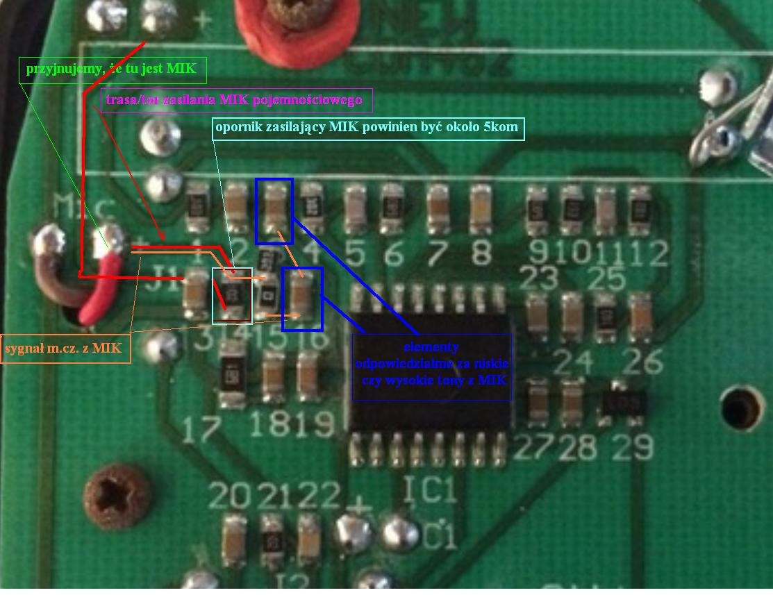

    Nabyłem kilka dni temu nowy dodatkowy mikrofon do drugiego radia cb.
    Nie ukrywam że koszt tego mikrofonu to ledwie 60 zł.
    Mikrofon który już posiadam od dawna to Densei 2002 po tuningu znanej firmy z Łodzi.
    Do tamtego mikrofonu niemam żadnych zastrzeżeń. Ten nowy SON-2018 też jest w miare ok, jednak
    zastanawiam się czy jest możliwość dokonania jego modyfikacji polegającej na delikatnym podbiciu
    wysokich tonów, tak by był mniej basowy. Echo może być aczkolwiek lepsze by było gdyby było minimalne.
    Poniżej zamieszczam zdjęcia tego mikrofonu.
    Na zdjęciu z elementami widać moją małą modyfikację przy elemencie nr 14, był tam wstawiony rezystor z oznaczeniem 303 (30 Kilo ohm),
    rezystor przesunąłem na bok a w jego miejsce wstawiłem zerówke czyli przejście.
    W ten sposób mocno podbiło mi modulacje i automatycznie mikrofon stał się czulszy na dźwięki z tła.
    Dziś dodatkowo wymieniłem wkładkę na Panasonica.
    Proszę o rady i wskazówki, może ktoś już miał z nim do czynienia.

    jaceksi76 napisał:
    ... zastanawiam się czy jest możliwość dokonania jego modyfikacji polegającej na delikatnym podbiciu
    Przyjmując szerokość pasma m.cz. w emisji AM to chyba nie ma takiej potrzeby aby zwiększyć szerokość tej emisji.
    Jeżeli upodobałeś sobie wyższy "rejestr modulacji" z tego mikrofonu to oczywiście jest taka możliwość.
    Na zdjęciu z elementami widać moją małą modyfikację przy elemencie nr 14, był tam wstawiony rezystor z oznaczeniem 303 (3 Kilo ohm)
    Oznaczenie SMD 303 to jak :
    303 = 30 3 = 30 000 = 30000 Ω = 30kΩ a nie 3kΩ .
    3kΩ to będzie w oznaczeniu SMD - 302 jako 302 = 30 00 (2 zera) = 3000Ω .
    Czy to jest dobre takiej modyfikacji i czy to jest jakby poprawne w "ilości" % w emisji AM.

    #4 14170709
    kriss51
    jaceksi76 napisał:
    Proszę o jakieś wskazówki odnośnie modyfikacji.
    By obciąć dolne pasmo, a zwiększyć nieco górne to generalnie trzeba by nieco zmniejszyć pojemności kondensatorów w torze wzmacniacza mikrofonowego. Schematu niestety nie mam, ale można sobie jakoś poradzić dotykając np. igłą kondensatorów. Tam gdzie będzie słyszalny tzw. brum to jest wielce prawdopodobne że masz do czynienia z kondensatorem który Cię interesuje. Zapewne będzie ich więcej. Trzeba je po kolei odlutować, zmierzyć i wstawić mniejsze pojemności niż oryginalne. Tym sposobem na 100% osiągniesz zamierzony efekt tylko czy wyłapiesz wszystkie odpowiednie kondensatory. Pozdrawiam

    jaceksi76 napisał:
    Mikrofonu używam również w emisjach SSB etc a także do pracy w paśmie 2m i 70cm. Modyfikacja ta jak nardziej pożądana jest dla mnie w emisji SSB, USB i LSB
    Wydaje mi się, że to nie szerokość pasma przenoszenia a tylko poziom "wypełnienia" modulacji/poziomów m.cz z mikrofonu jest bardziej przyjazny dla tych emisji.
    Tutaj bardziej "przydatnym" urządzeniem jest kompresor dynamiki , niż wysokość charakterystyki pasma m.cz. .
    Oczywiście zdaję sobie w 100% sprawę, że sygnał skuteczny przy poziomach na poziomie 0,1µV sygnału na wejściu odbiornika - to jakby "podbicie charaktrystyki" pasma m.cz. jest efektem słuchowym jak +3dB tego sygnału. :spoko:
    Mikrofon ma zbyt dużo dołu dlatego przydałoby mu się trochę wysokich dołożyć i przy okazji obciąć trochę dołu.
    Niestety Wujek Google nie naprowadził mnie do schematu ideowego takiego SON-2018, ale według Twojego zdjęcia ścieżek.
    SON-2018 - Mikrofon CB z echem - czy można zmodyfikować.
    ... dzięki temu mogę spokojnie mówić do niego z odległości 10/20 cm i jestem doskonale słyszalny
    To Twoja modyfikacja polega na tym abyś na tyle podbijał poziom m.cz. abyś mógł "gadać" z dalszej odległości od mikrofonu. :?:

  • #6 14171482
    jaceksi76
    Pozwolę sobie napisać, że jest to chyba mało poprawne myślenie o przekazie/emisji na pasmach "eteru".
    Muszę się tu z tobą zgodzić, jednak mi bardziej zależało też na tym abym w jakimś stopniu osiągnąć możliwość niezbyt głośnego mówienia do mikrofonu, tak by z drugiej strony być dobrze słyszalnym.
    Taką sytuację mam głównie wieczorami gdy za głośno mówić nie mogę :) a do zwykłego mikrofonu muszę mówić bardzo blisko i głośniej, a w tej sytuacji mogę sobie spokojnie mówić w miarę cicho bo i tak mnie bardzo dobrze słychać.
    Oczywiście myślałem nad rozwiązaniem składającym się z kompresora etc, ale są to już większe urządzenia, a mi na rękę bardziej coś małego, poza tym fajnie mieć frajdę coś pomodyfikować.
    Dorzucę jeszcze raz zdjęcie płytki w lepszej jakości:
