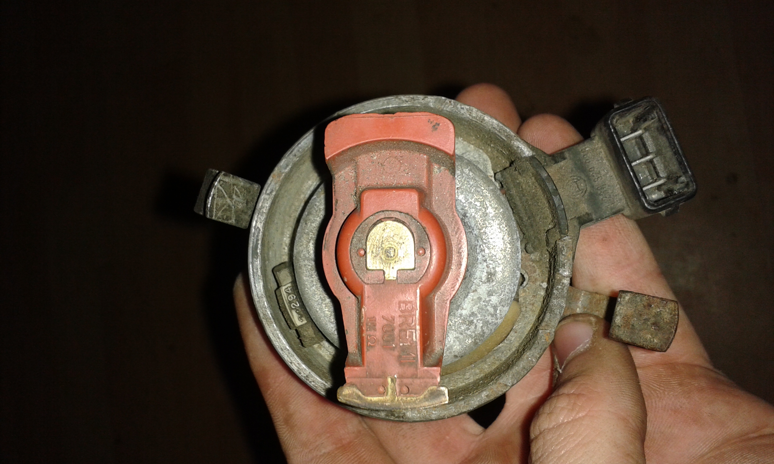

    A więc tak aby sprawdzić czy to ten czujnik halla wziąłem cały aparat zapłonowy od kolegi w jego samochodzie chodzi bez problemów gdy przełożyłem do mojego w ogóle nie chce zapalić tylko kaszle i tyle :( na dole zamieszczam zdjęcia obu aparatów :
    Kolegi:
    Golf 3 2.0 GTI 1996 - gaśnie na ciepłym silniku, lampka oleju, wyciek oleju
    Mój:
    może jeszcze spróbować przełożyć sam halla i zobaczę co będzie się działo i zauważyłem że mojego ręką nie przekrece do okoła bo w pewnym momencie coś blokuje a ten od kolegi kręce do okoła i tylko szura coś

    musisz go ustawić; tłok pierwszego cylindra musi być w GMP czyli na samej górze wtedy PALEC rozdzielacza także musi znajdować sie na pierwszym cylindrze jest tam mała cecha na aparacie ,nie możesz sobie nim kręcić jak ci sie podoba bo przestawiasz mu zapłon wtedy :!: A z tego co widze to chyba są dwa różne aparaty ,weż wymień w swoim czujnik ustaw zapłon i po kłopocie
  • #19 14191389
    Libi94
    wleciał nowy hella zapłon też ustawiony i golfik lata jak nowy :) temat do zamknięcia
