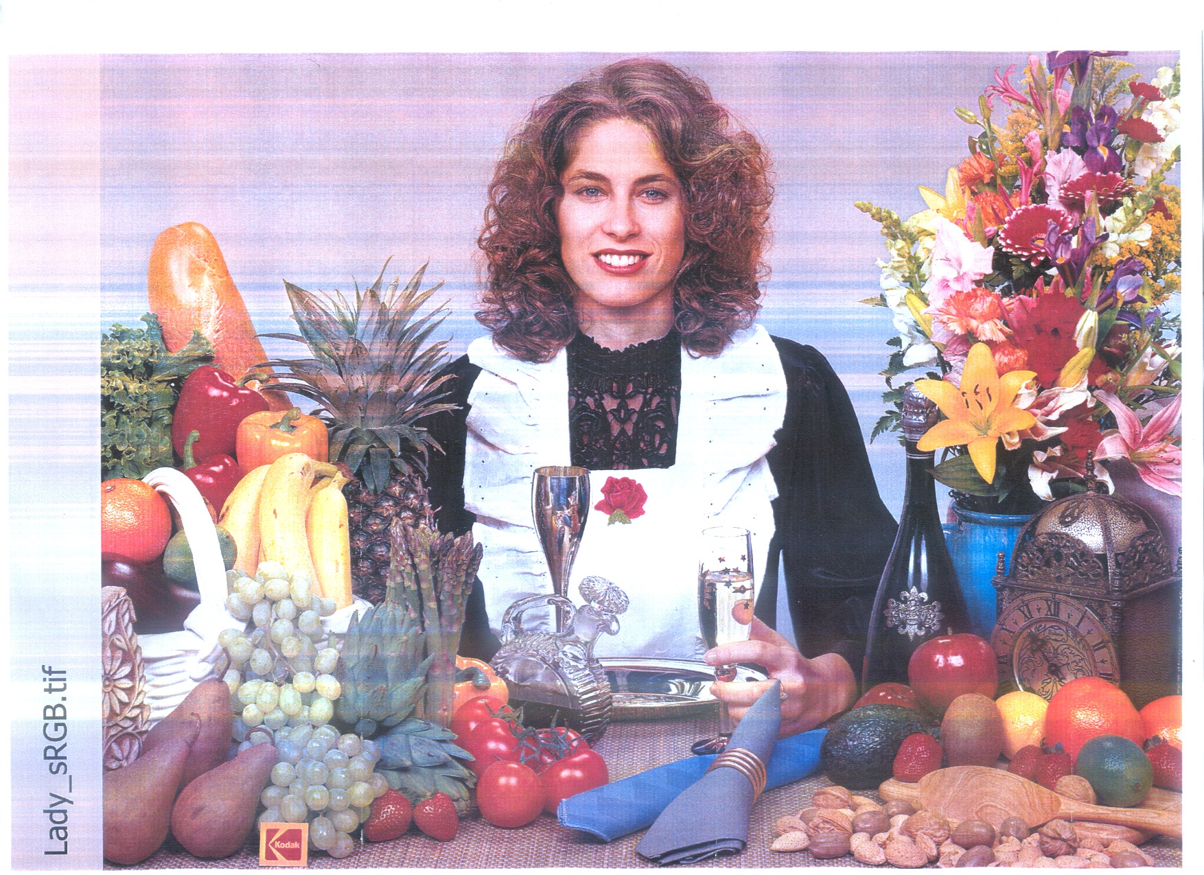

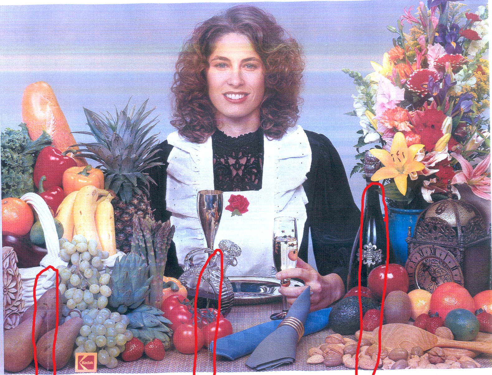

    Witam. Od paru ładnych lat użytkuje drukarkę Samsung CLP-315. Od jakiegoś czasu przy wydruku kolorowych zdjęć mam takie czerwone pasy głównie z lewej strony. Uzupełniłem tonery, rozbierałem i czyściłem bęben światłoczuły, czyściłem przykrywki kaset z czarnym i niebieskim tonerem od środka (bo to z tymi kolorami chyba jest problem) ale wciąż mam wydruki zdjęć takie same jak na zamieszczonym obrazku (zdjęcie ze skanera). Z kolorowym tekstem nie ma problemów. Może bęben się już zużył i trzeba wymienić? Resetowałem go ze trzy lata temu.

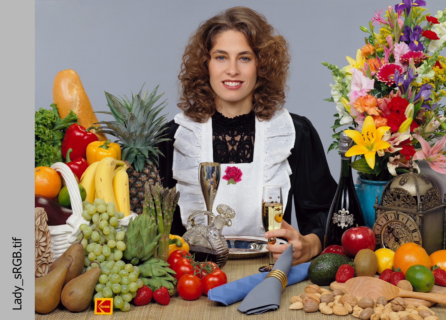

    Wstawiam też oryginał dla porównania:

    Witaj, jeżeli białe kartki wychodzą białe to bębęn jest raczej ok, na załączonym skanie widzę że jest coś nie tak z równomiernym podawaniem prochu - listwa zbierająca doctor blade do wypolerowania lub wymiany.

    Niech się kolega nie gniewa że zapytam (bo czyszczenie tej listwy zawsze pomaga w jakimś tam stopniu, ale bardzo rzadko w 0%) czy właściwa listwa była czyszczona? chodzi o stalową cienką blachę przykręconą na kilka śrub - dociska gumowy wałek.

    Tak, odkręciłem i czyściłem tą stalową blachę dociskającą gumowy wałek. Popuściłem trochę te śrubki dociskające tą blachę i jest lepiej (w realu to wygląda lepiej niż na tym skanie):
    Samsung CLP-315 - Czerwone pasy przy wydruku zdjęć, czy to zużyty bęben?
    Robią się też na wydrukach takie poprzeczne jakgdyby "rozstępy" (zazaczyłem na skanie). Może to z powodu słabej jakości papieru (jakiś noname z kauflandu)?

    Te "rozstępy" łatwo wyłapać, jeżeli są takie same to wystarczy zmierzyć odległość co ile cm się pojawiają podzielić przez liczbę Pi i otrzymujemy średnicę wałka który robi bubę.
    Widać na skanie poprawę lecz nadal pani ma "opaskę na oczach" coś sprawia że w tym miejscu jest nakładane mniej prochu... może soczewka od lasera jest brudna i ma plamę która trochę zasłania wiązkę w tym miejscu.

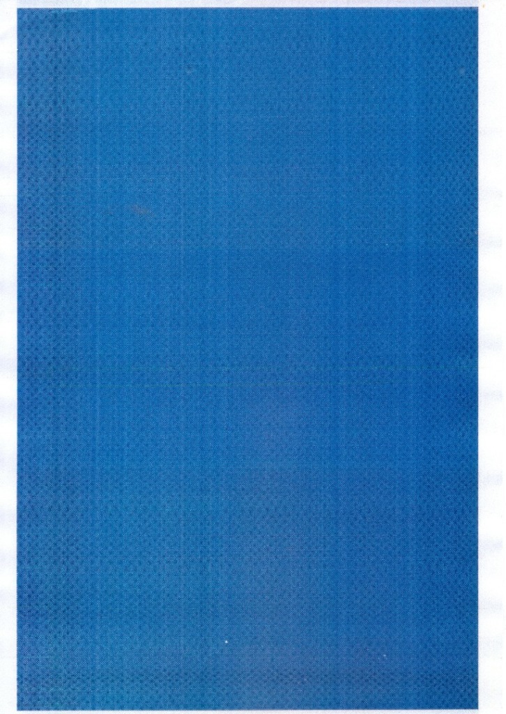

    Niech kolega wydrukuje 4 kartki w 100% zapełnione 1 kolorem:
    Cała czarna
    cała yellow
    cała cyan
    cała magneta
    To wiele wykluczy.

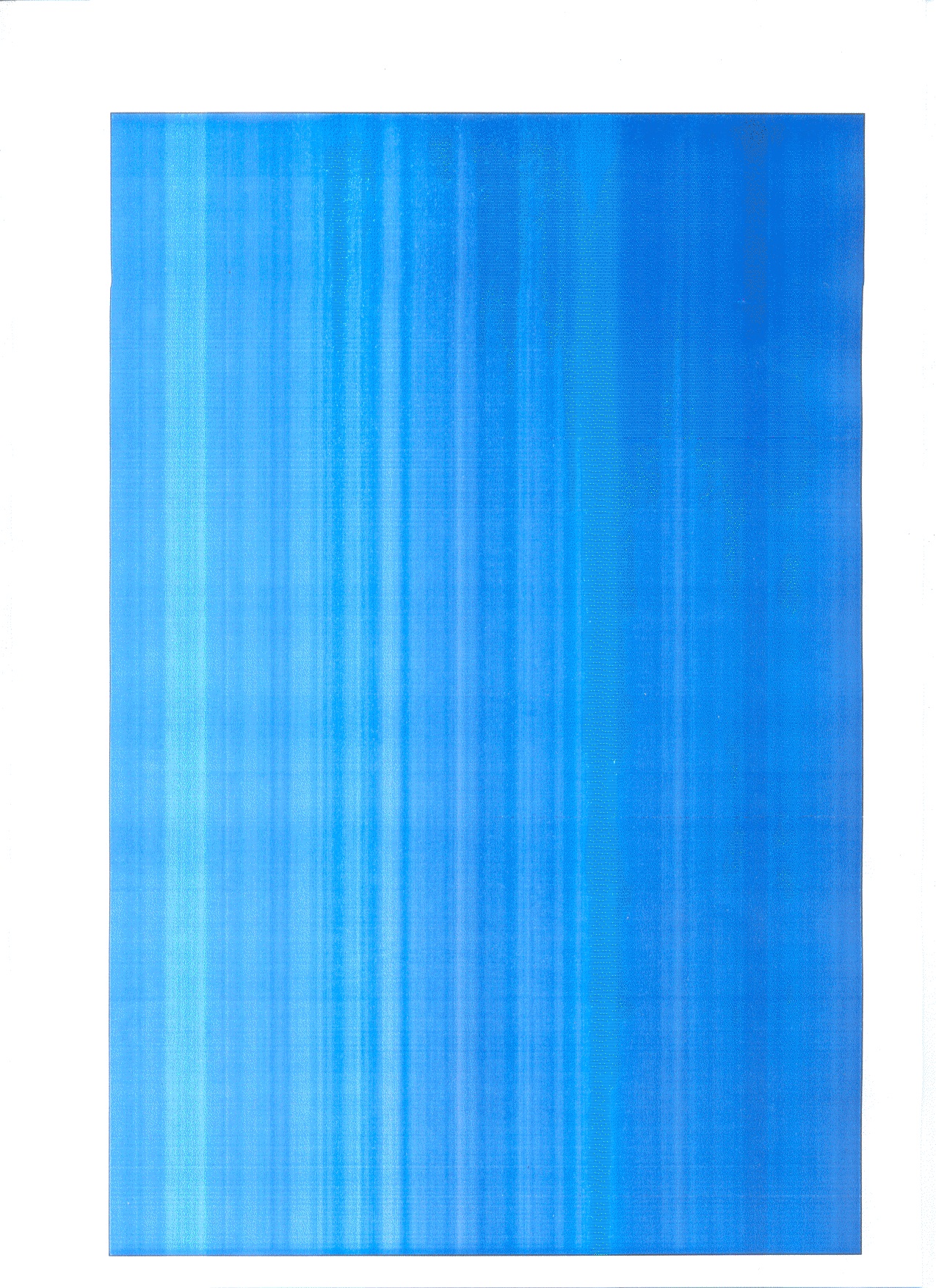

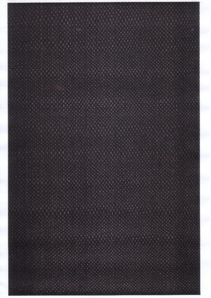

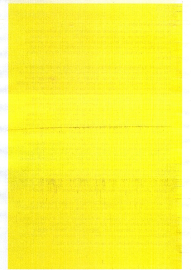

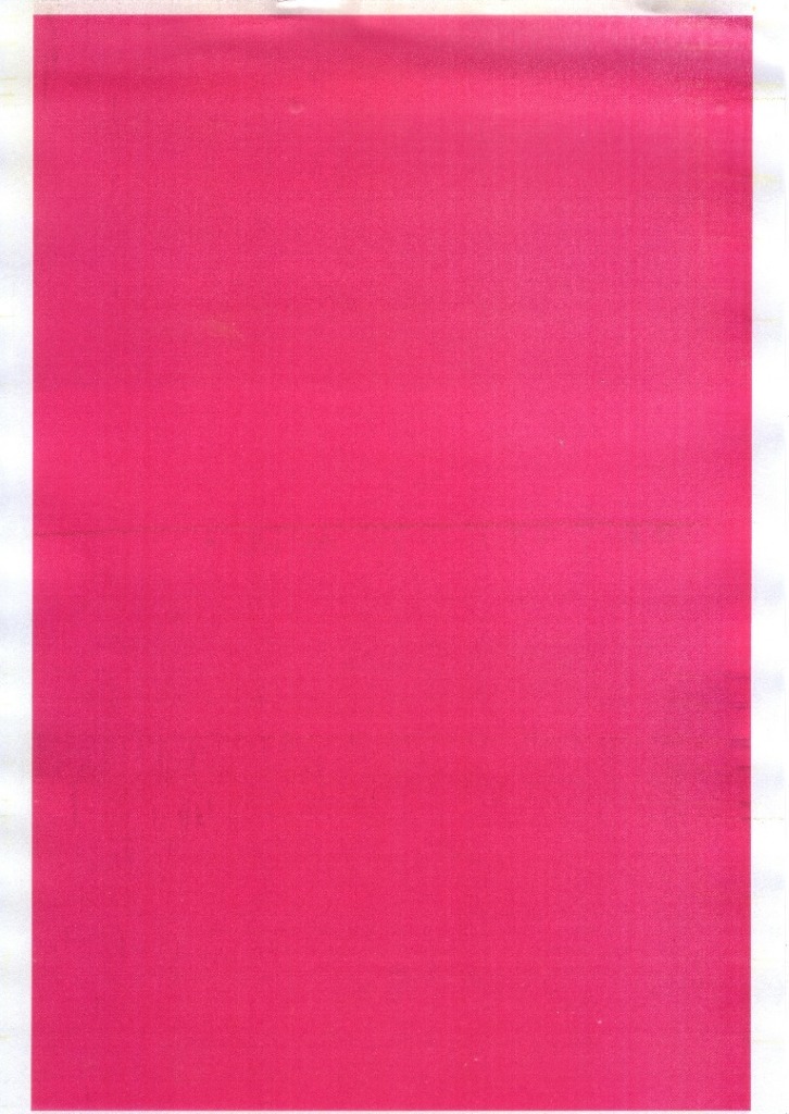

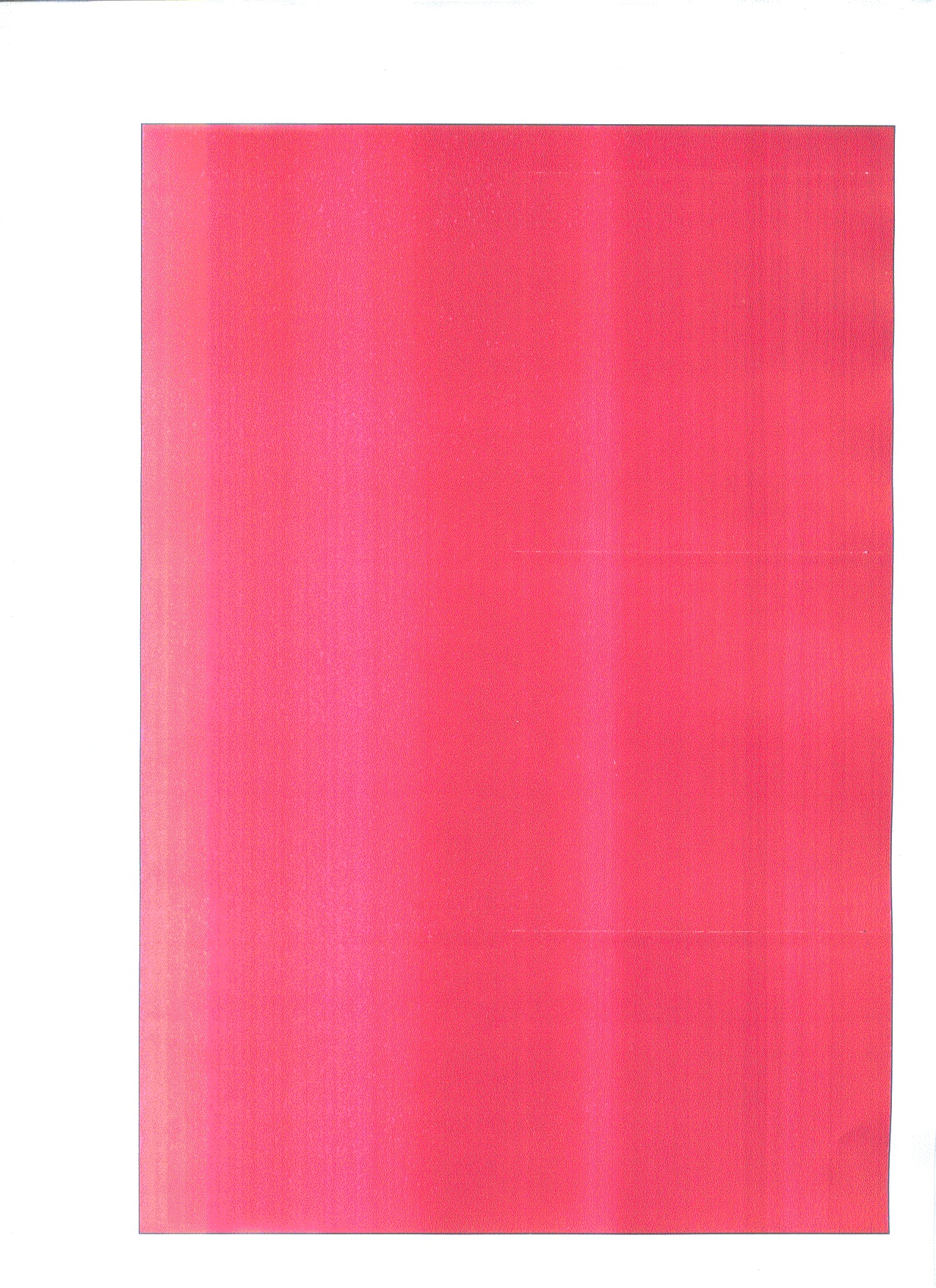

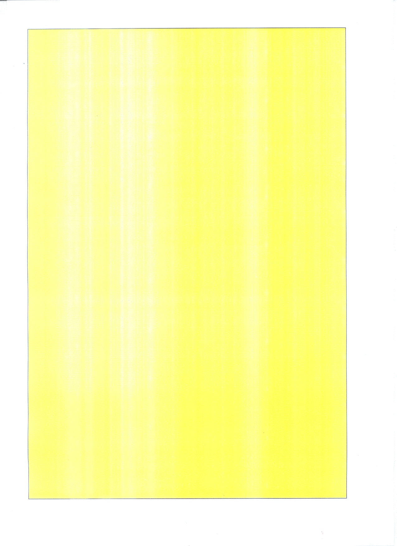

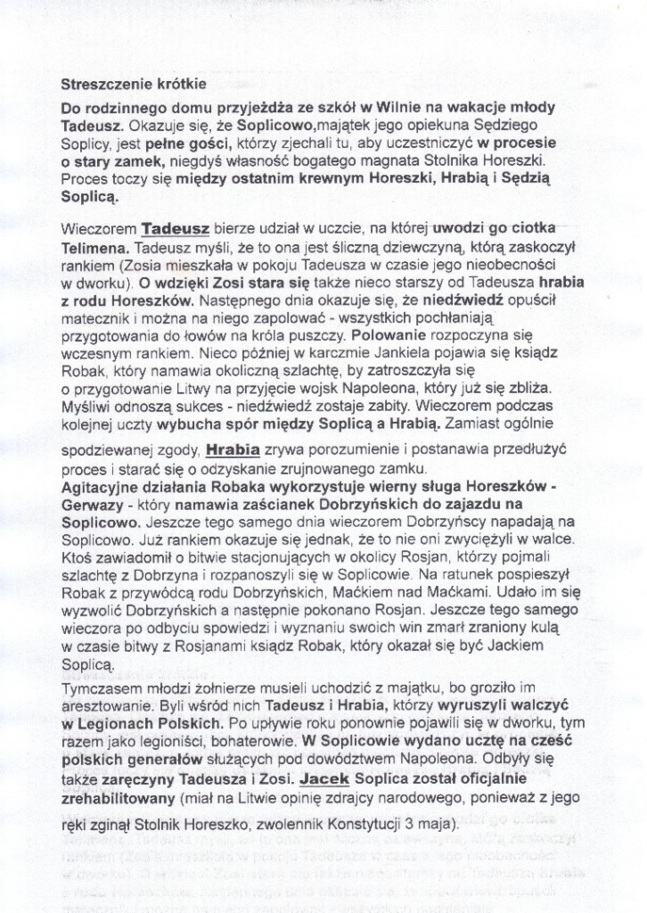

    Ok, zrobiłem tak jak mówił użytkownik dr_z i zrobiłem wydruki każdy kolor osobno. Wyniki nie są zbyt optymistyczne. Szczególnie niebieski. Zauważyłem że półka na której stała drukarka opadała lekko w prawo (a pasy są po lewej). Wypoziomowałem drukare, może będzie to miało jakiś wpływ na wydruki chociaż jak rozbierałem kasety to toner dochodził do wałków na całej ich długości. Może te wałki by trzeba było wymienić albo całe kasety po prostu na nowe?

    Zgralem sobie 4 skany i ustawiłem kolejno jeden nad drugim i niestety żadne linie się nie pokrywają, a to oznacza że laser-skanera oraz wałek optyczny jest oki.
    Niestety każda kaseta ma swój własny układ pasków co oznacza że wszystkie 4 są do regeneracji.
    Jakie mogą być przyczyny: być może grudki starego prochu siedzą na listwach i przydało by się wysypać wyczyścić i zasypać nowym.
    Być może mechanizm mieszadła nawala (zbyty proch go zablokował) i proszek nie jest rozprowadzany równomiernie.
    Być może wałki gumowe nie mają już gładkiej powierzchni i nabierają tu więcej a tam niej prochu.
    Co do cyklicznie powtarzającej się kreski którą widać na czarnym i czerwonym wydruku - wydrukowałem czarny skan i jeżeli skala jest zachowana 1:1 to znaczy że wałek o średnicy 2,7cm robi tą kreseczkę, może to być piec.
