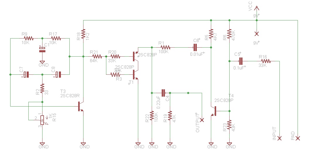

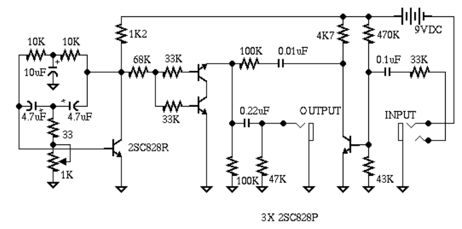

    To mój pierwszy kontakt ze schematami i tym programem. Postanowiłem zrobić płytkę pcb do schematu poniżej. Wydaje mi się, że jest ok, ale proszę o sprawdzenie. Nie wiem jednak jak zaznaczyć na schemacie wyjście, wejście oraz wyjście zasilania 9V. Chcę aby były to pola lutownicze, a nie elementy do druku jak to jest na schemacie w przypadku zasilania.

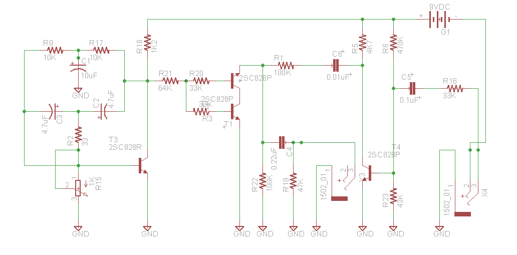

    Gniazdo jack znajdziesz w bibliotece con-lumberg. Źle masz podpiętą masę do tego gniazda. Zwróć uwagę na podłączenie baterii na gotowym schemacie, oraz na umieszczenie znacznika vcc w tym samym miejscu na Twoim schemacie. Pola lutownicze znajdziesz w bibliotece wirepad. Do zasilania możesz użyć gniazd ark które znajdziesz w bibliotece con-ptr350 oraz con-ptr500. Najlepiej zamieść plik ze schematem, gdyż wtedy można dokładnie sprawdzić wszystkie wykonane przez Ciebie połączenia.

    Zmieniłem gniazda. Nie wiem czy są dobrze bo jedna nóżka jest wolna. Wstawiłem baterie tak jak na pierwotnym schemacie. I teraz na płytce mam z każdego z tych elementów po kilka padów, a ja chciałbym mieć po jednym, aby kablem móc połączyć płytkę z gniazdem. Czy da się do nich w jakiś sposób podpiąć jedno pole lutownicze, aby zastępowało gniazdo na płytce?
    Dodaję zdjęcie i plik ze schematem.

    Pozmieniałem trochę schemat wstawiając po prostu pola lutownicze zamiast gniazd. Nie wiem czy teraz jest poprawny, dlatego proszę o ocenę. Chciałbym jeszcze zrobić wyjście masy z płytki aby połączyć w ten sposób elementy na obudowie. Jak to zrobić? Połączyć wszystkie masy i dodać pole lutownicze?

    Jako że jesteśmy w Europie, powinieneś używać symboli z bibliotek z końcówką EU, a nie US.
    Aby poprawnie sprawdzić Twój schemat, wklej jego plik, a nie obrazek.

    Gonisz nas aby sprawdzić Twój schemat, ale nie zmieniłeś symboli stosowanych w Europie :cry:
    Zmień symbole, to pewnie koledzy sprawdzą poprawność schematu.

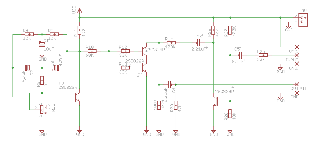

    Ok zmieniłem na europejskie, myślałem, że można używać zamiennie mimo oznaczeń. Nie wiem zupełnie jak umieścić to zasilanie na schemacie.

    Zasilanie +9V podłącz do gniazda, np. z biblioteki con-lsta
    [EAGLE] Wyjsicia, wejścia i ogólne sprawdzenie schematu
    Na schemacie nie zastosowałeś typowych gniazd do podłączenia modułów zewnętrznych, więc zostawiłem pady które miałeś w projekcie.
    Reszta schematu poprawna, więc możesz projektować PCB.
    Na schemacie wartości rezystorów powinieneś pisać np. 10k a nie 10K.
    Jak będziesz miał wartości powyżej 999k, wtedy będziesz pisał 1M.
