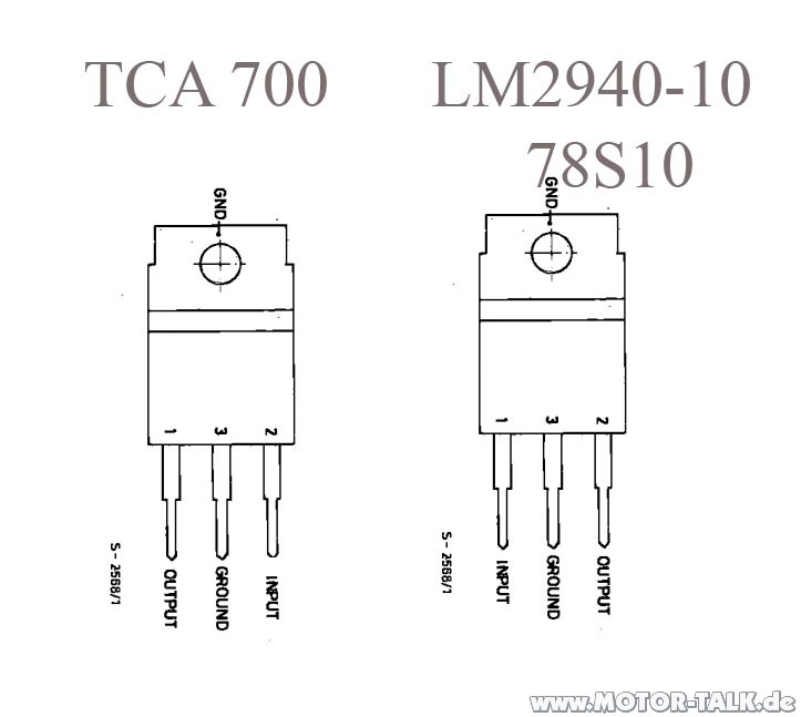

    Proszę o pomoc.
    W mojej t4 uszkodził się licznik ( standardowo nie pokazywał paliwa i tmp ) Zakupiłem nowy ( używany ) licznik który działa prawidłowo , oprócz obrotomierza. Po odpaleniu silnika obroty w liczniku idą na maxa, moje stare zegary były również z obrotomierzem który działa prawidłowo.
    Moje auto to t4 2.4 D 93r, natomiast zegary pochodzą z TD 2.5
    Czy ktoś powie mi które zworki wyciąć by działał prawidłowo ?
  • #3 14175318
    p1szcz3k
    Wymieniłem 1 co ale obok zaczął się grzać rezystor zeszła z niego farba, nie jestem w stanie odczytać wartości. Chyba że ktoś ma schemat
  • #4 14175334
    ladamaniac
    Poziom 40  
    Schematu nie mam, popatrzę w wolnej chwili w piwnic, czy nie mam czegoś podobnego. Jak pamiętam, to jest zamieniona kolejność nóżek na stabilizatorze względem tego co jest w standardowych stabilizatorach.
  • #6 14196072
    p1szcz3k
    Czy ktoś wie o jakiej wartości jest rezystor który uległ uszkodzeniu ??
    Czy tranzystor tca 700y ma z tej samej strony zasilanie co jego odpowiednik ?
