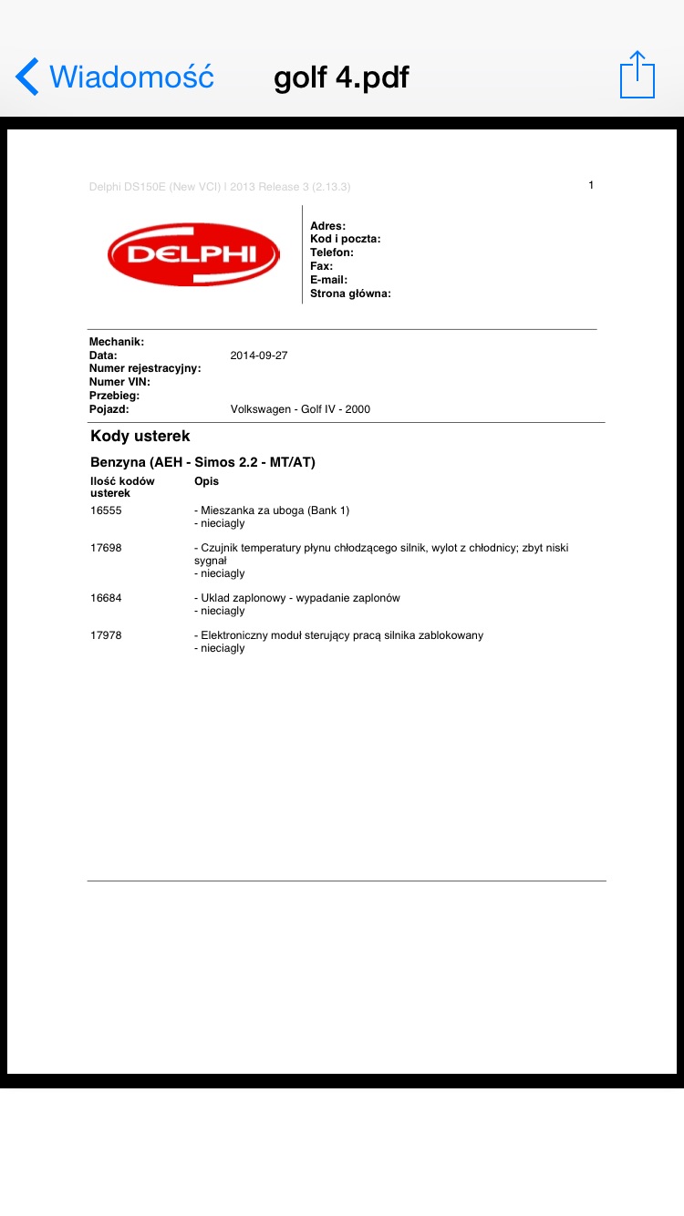

  • #8 14177897
    Lukas929292
    Poziom 8  
    Golf 4 1.6 SR - wysokie spalanie gazu 14L/100 km, automatyczna skrzynia
    Ostatni odczyt z komputera po podłączeniu jakby co. Udało mi się znaleść. Ktoś potrafi w jaki kolejek sposób rozszyfrować?
  • #9 14177903
    psilos1
    Poziom 32  
    Błędy to właśnie czujnik temperatury cieczy oraz czujnik lambda...oba odpowiadają za spalanie.Nie wystarczy samo "zczytane"błędów-tylko w blokach pomiarowych silnika widać "co go boli"
