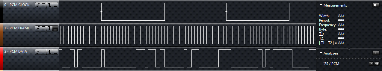

    Od kilku dni walczę z DAC TDA1543. Kości są na pewno sprawne (podmieniłem już dwie sztuki).
    Jako źródło sygnału używam Raspberry PI z sterownikami pod HifiBerry (PCM5102A), który też jest na I2s.
    Otrzymuję bardzo dobrej jakości i klasy dźwięk z tym, że gra tylko jeden kanał...
    Sprawdzałem sygnały I2S zegar BCK się zgadza, sygnał WS też występuje.
    Jakieś pomysły?

    Jeżeli w ramce są dane dla obu kanałów to może problem jest analogowy ?
    Ciekawe czy zanegowanie WS spowoduje że zacznie grać nieaktywny kanał.

    Zaraz to sprawdzę bo będzie to dość ciekawa obserwacja.
    Wczoraj wykonałem pewien test. Nieśmiertelne nagranie z kasprzaka "kanał lewy kanał prawy" słyszałem tylko i wyłącznie prawy kanał.
    Poniżej podsłuchana magistrala. Sygnały wydają się ok co martwi mnie jeszcze bardziej (nierównomierność taktowania wynika z tego, że syngał próbkowałem tylko 8Mhz)
