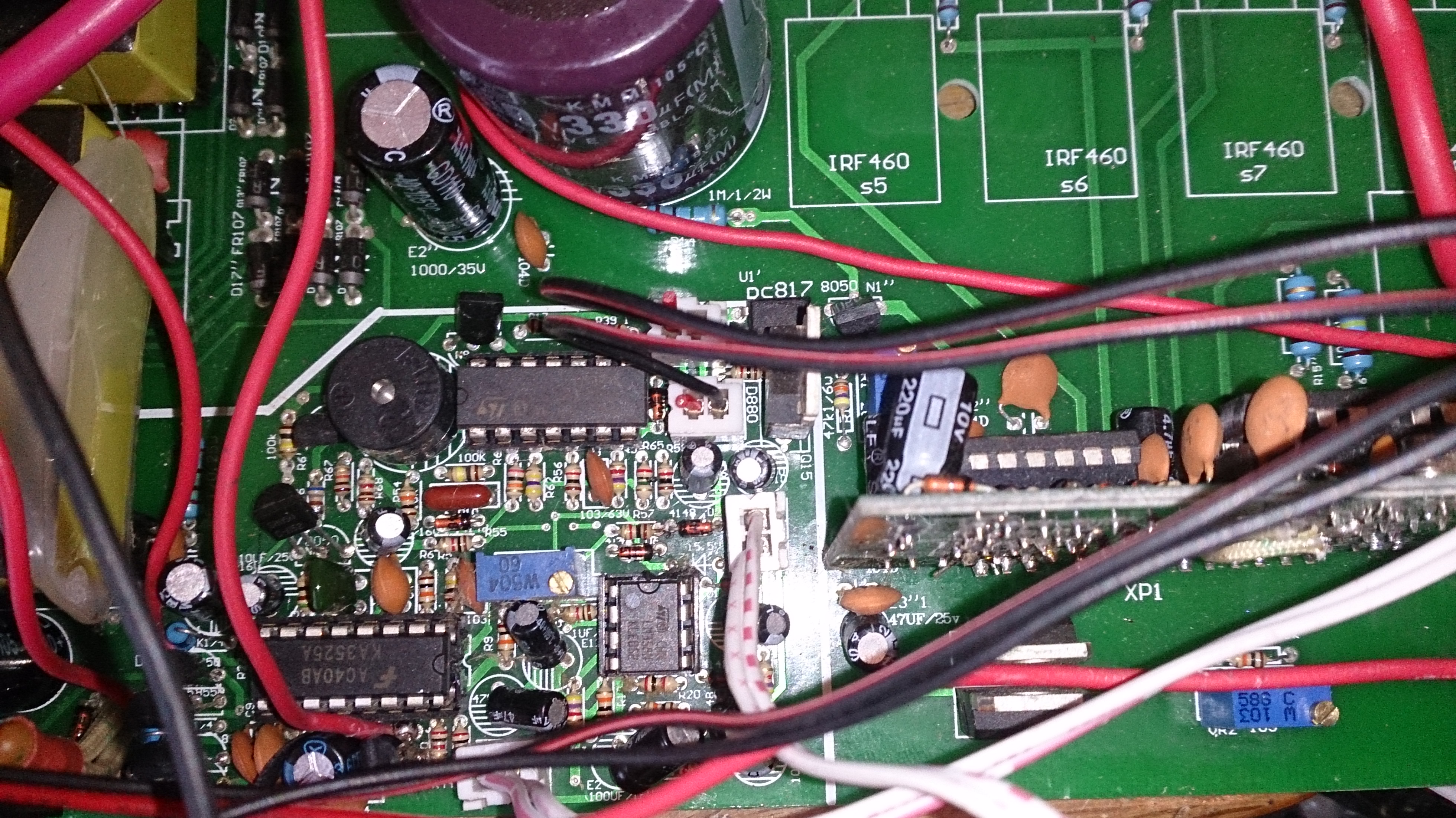

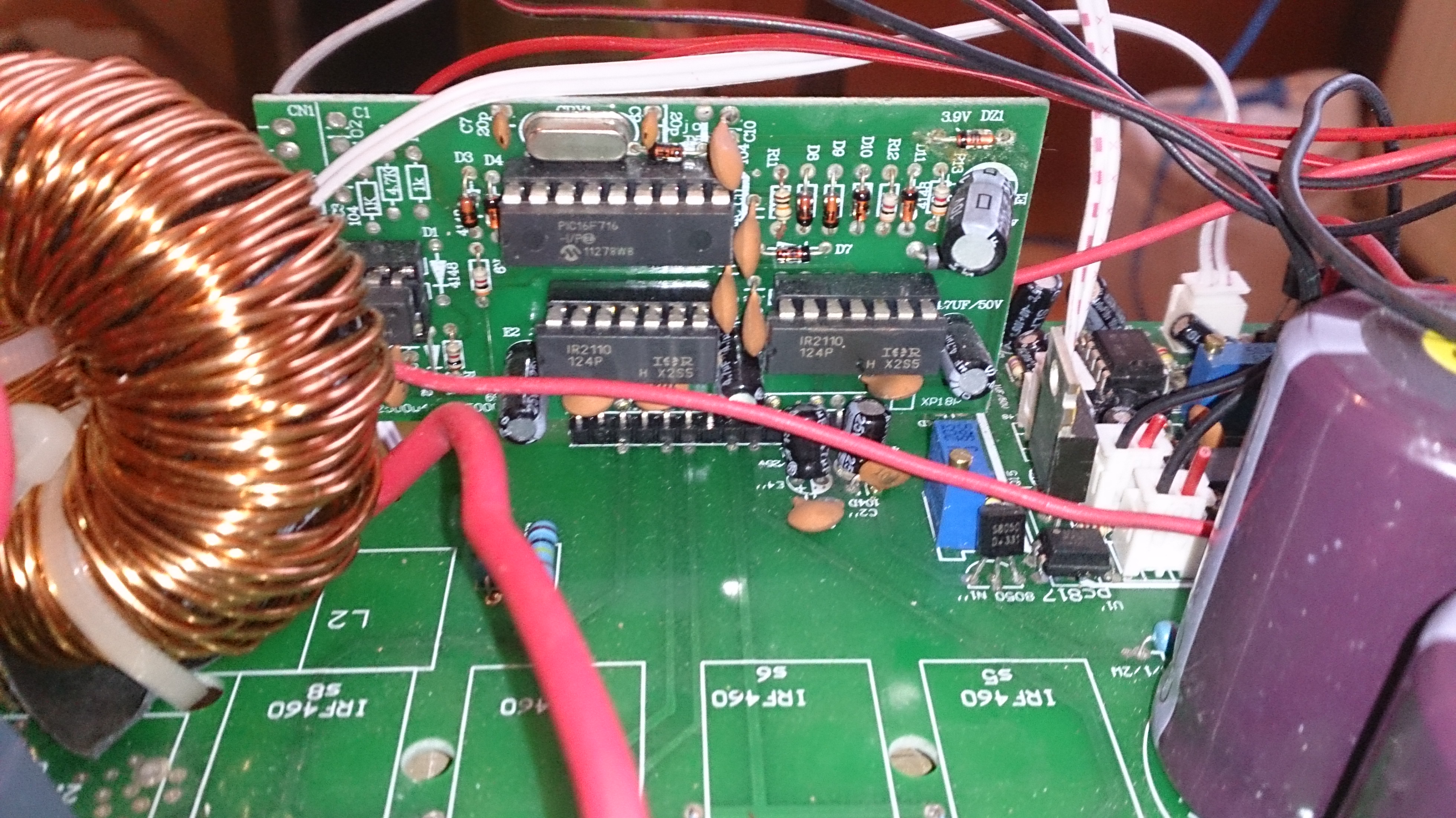

Witam Dostała się ostatnio w moje ręce przetwornica HPLS 2000W 24V-230V Niestety już jakiś pseudo elektronik ją zmasakrował i zdekompletował.
Brakuje w niej mianowicie jednego Tranzystora 75NF75 oraz 8 IRFP460
Po poprawieniu co zwiększa smarków i zwarć z lutowania poprzedniego właściciela. Zacząłem przeprowadzać test przy uruchamianiu z zasilacza warsztatowego.
Okazało się że TIP41C Jest zwarty i puszcza na sterownik KA3525 Całe 25V Przez co pewno Poleciały wszystkie tranzystory mocy które na szczęście poprzednik wymienił
Z tego co mi wiadomo TIP41C działa z tranzystorem D880 JAko stabilizator Napięcia. Myślę że zwiększa jego moc podczas obciążenia.Zastosowałem TIP142C Niestety nie mogłem dostać TIP41C przetwornica się obudziła. Przy 21V włącza się alarm zbyt niskiego napięcia, powyżej jest cisza. Po włażeniu bezpieczników uruchomiłem przetwornice niestety bez IRFP460 Brak w sklepie dopiero zamówione. Przetwornica przy 22V na pierwotnym,na wtórnym daje 420V na kondensatorach przed falownikiem gdy zwiększę do 28V jest tam 460V Czy to dobrze do końca działa? Nie jestem pewien Ponieważ kondensatory elektrolityczne są tam na napięcie 450V. Mam tranzystory z innej przetwornicy IRFP450 która była o sinusie zmodyfikowanym. Czy mogę je zastosować do próby? Czy kompletnie się nie nadają. Mam oscyloskop Czy da się sprawdzić jakoś pracę samego sterownika falownika bez tych tranzystorów?? Z tego Co widzę wszystkim steruje Tam Procesor.
Przed chwilą dojrzałem jeszcze jednej płytki brakuje tam kilku rezystorów i diod. Oraz walnięty układ IR Czy te elementy zostały wylutowane czy też producent sam nie dawał jako zbędne?
