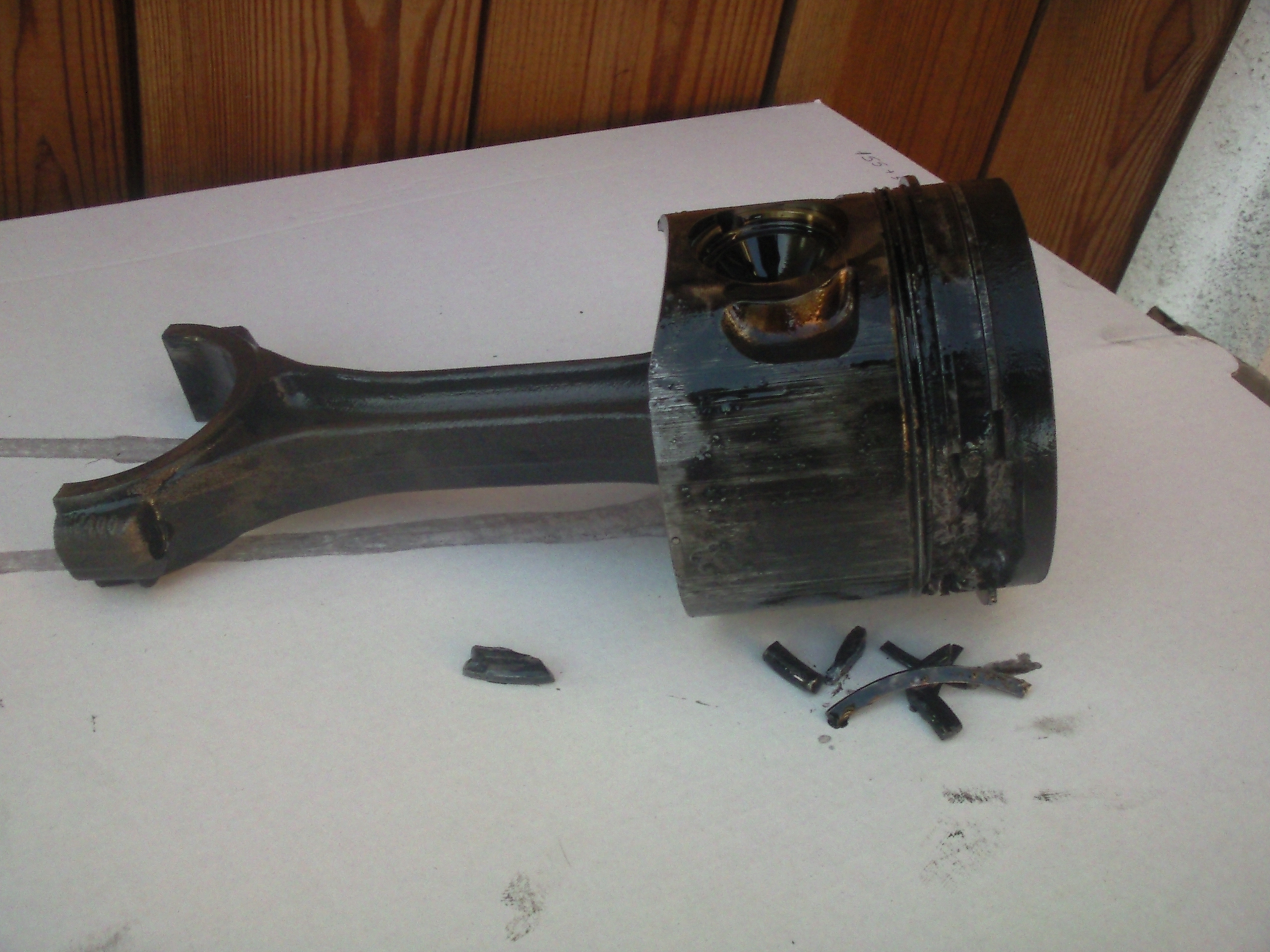

    Witam. auto w ostatnich dniach rano źle paliło, więc zajrzałem do świec i 3 były złe, więc założyłem wszystkie nowe. Jednak to nie pomogło i po 3 dniach od wymiany 8-O. po długim kręceniu auto odpaliło jednak silnik szarpie. vcds pokazał błąd 16688 wypadanie zapłonu cylinder 4. Więc obstawiłem że winny jest 4 pompowtrysk. Dla pewności zamieniłem go z 3 miejscami i nic to nie dało bo logi i błąd jest dalej taki sam.

    Być niemoże. Pożyczyłem od znajomego miernik ciśnienia i tak jak mówił kolego DOMEX32 kompresja poszła w p..... Cyl. 1,2,3 około 26-27Bar. a 4Cyl. 0,5Bar. Okazało się że świeca żarowa się rozpadła, odpadła część grzejna. I na co było mi je zmieniać, w sklepie mówile że to oryginał Denso. Jutro dam zdjęcie.

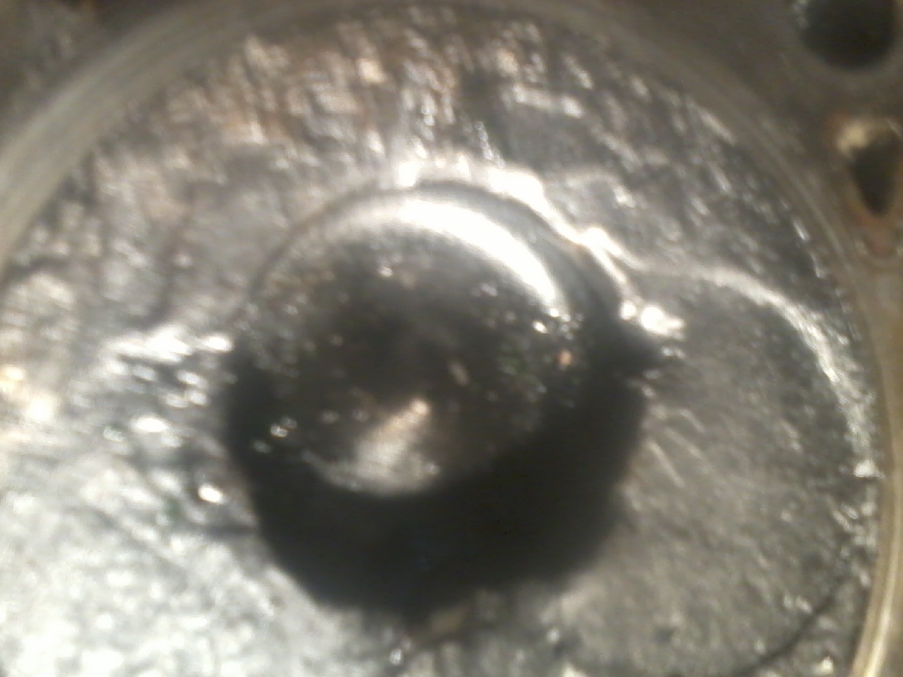

    Zdjełem głowicę i jednak winna była świeca. Zawór ssący jest nietknięty, wydechowy oberwał i jest troszkę przekrzywiony i się nie domyka ale w prowadnicy chodzi. Tłok niema dziury ale jest ostro potłuczony, tulej w bloku cała nie porysowana. Teraz pytanie czy mogę wymienić 1 tłok na nowy.

    domex32
    Widać że było gorąco na tłokach.
    Świeca albo była wadliwa albo upadła w czasie transportu, montażu.
    Tłok możesz zmienić, tylko precyzyjnie musisz zważyć resztę i dopasować do pary, inaczej silnik będzie drżał, obejrzyj też wał oraz głowice czy nie jest nigdzie pęknięta.
