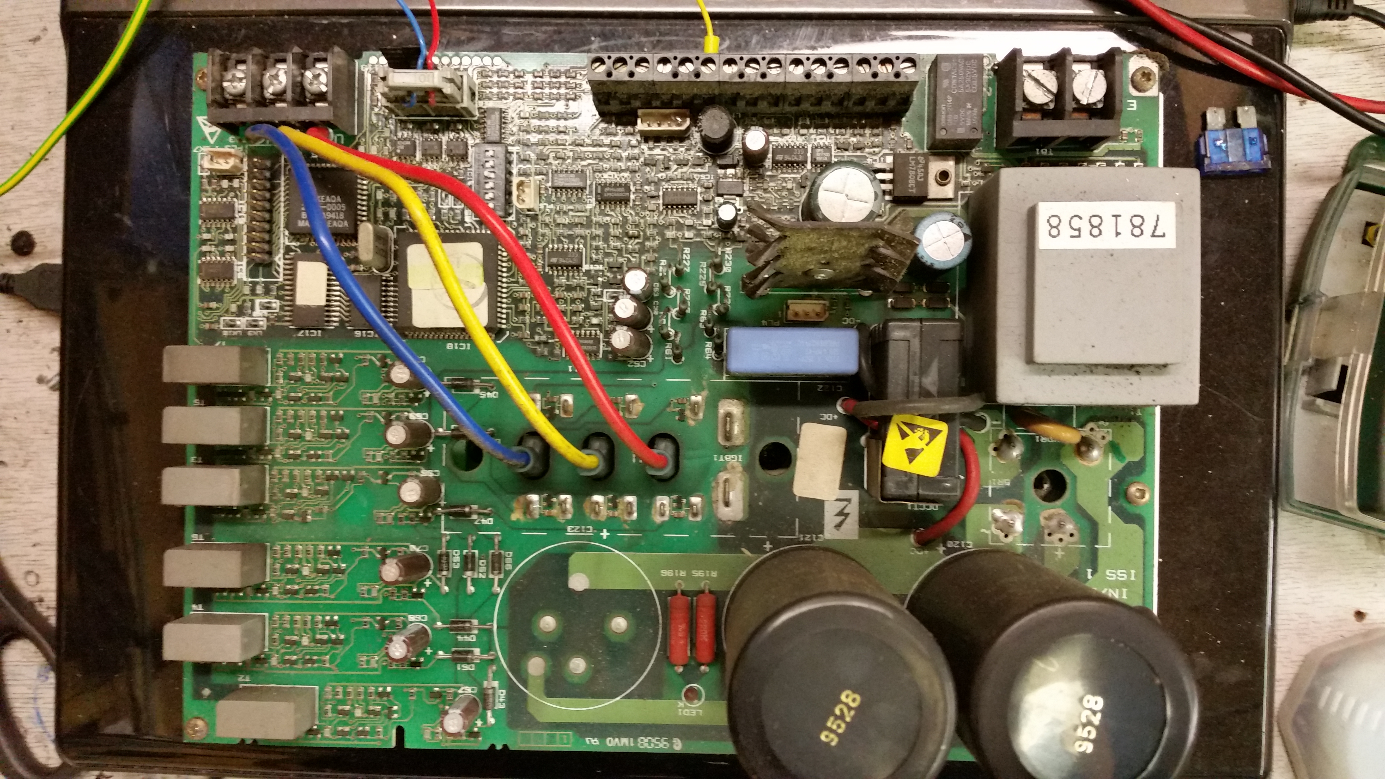

    Witam ...mam problem z uruchomieniem falownika imo jaguar. Nie mogę nigdzie znaleźć instrukcji do tego modelu jedynie co udało mi sie znaleźć to instrukcje do podobnego modelu VC150. Niby wszystko to samo jedyna różnica to że mój ma wyświetlacz. Na początku falownik zaczął działać ale po kilku włączeniach wyskoczył błąd err6.
    Falownik Imo Jaguar cds150uk - na wyswietlaczu error6 potszbna instrukcja Falownik Imo Jaguar cds150uk - na wyswietlaczu error6 potszbna instrukcja
    wszelka pomoc mile widziana

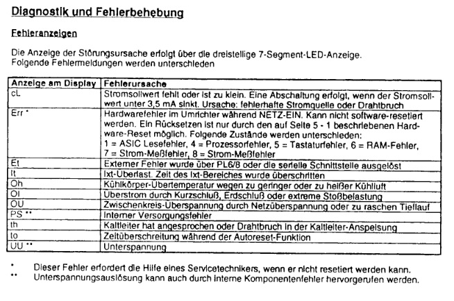

    Witajcie, według dokumentacji err6 jest to problem z pamięcią RAM jaki procek tam siedzi?
    Znalazłem to AMD 80515 tak na 90% więc ma wbudowany ROM

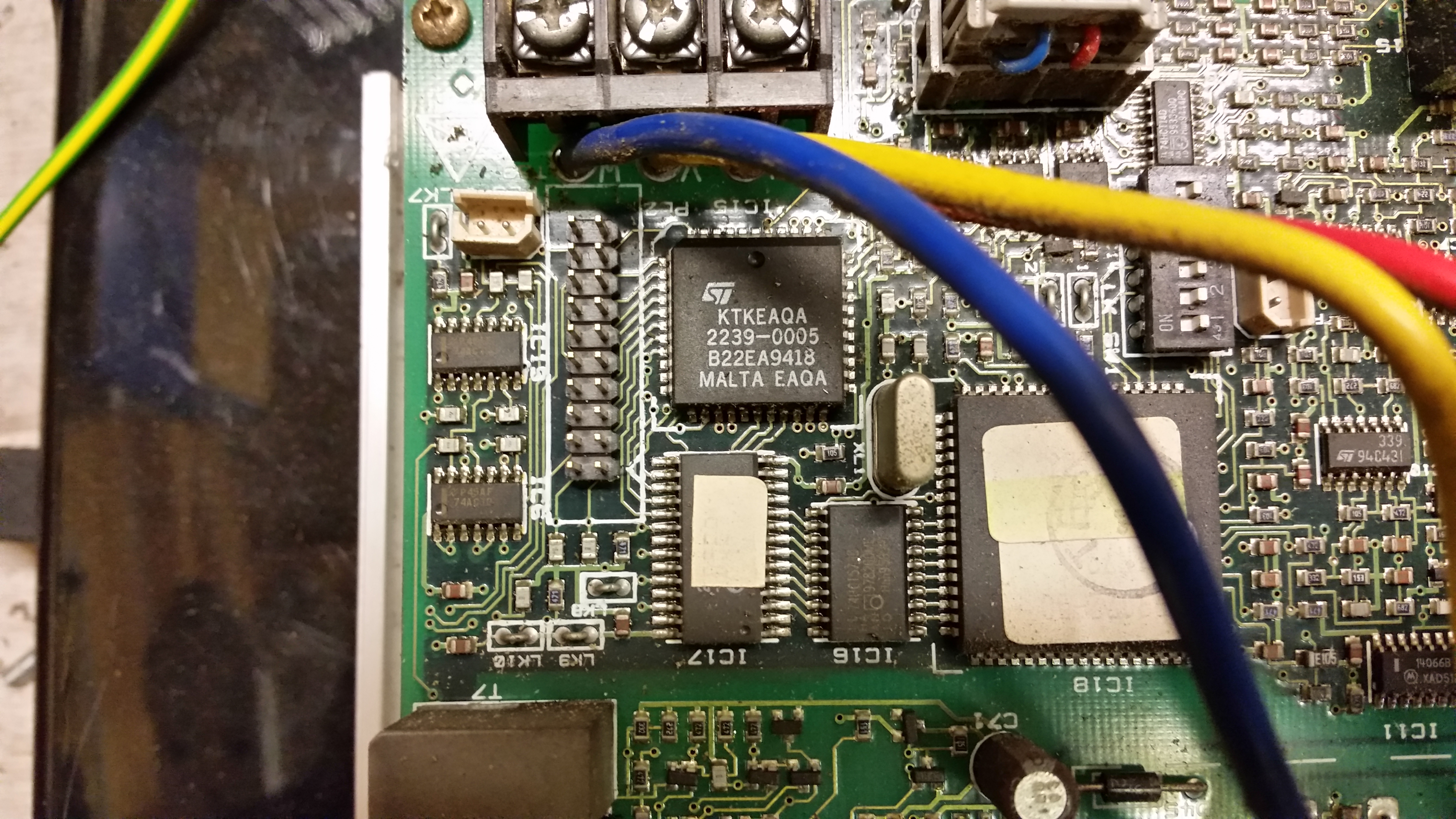

    Może zrób foto elementów blisko procesora z jakością umożliwiającą identyfikację.
    Mysle ze zdjecie bedzie ok.
    to moze bedzie lepsze

    A tutaj zamieszcze manual do tego falownika.... moze sie komus przyda, wyprosilem go u producenta.
