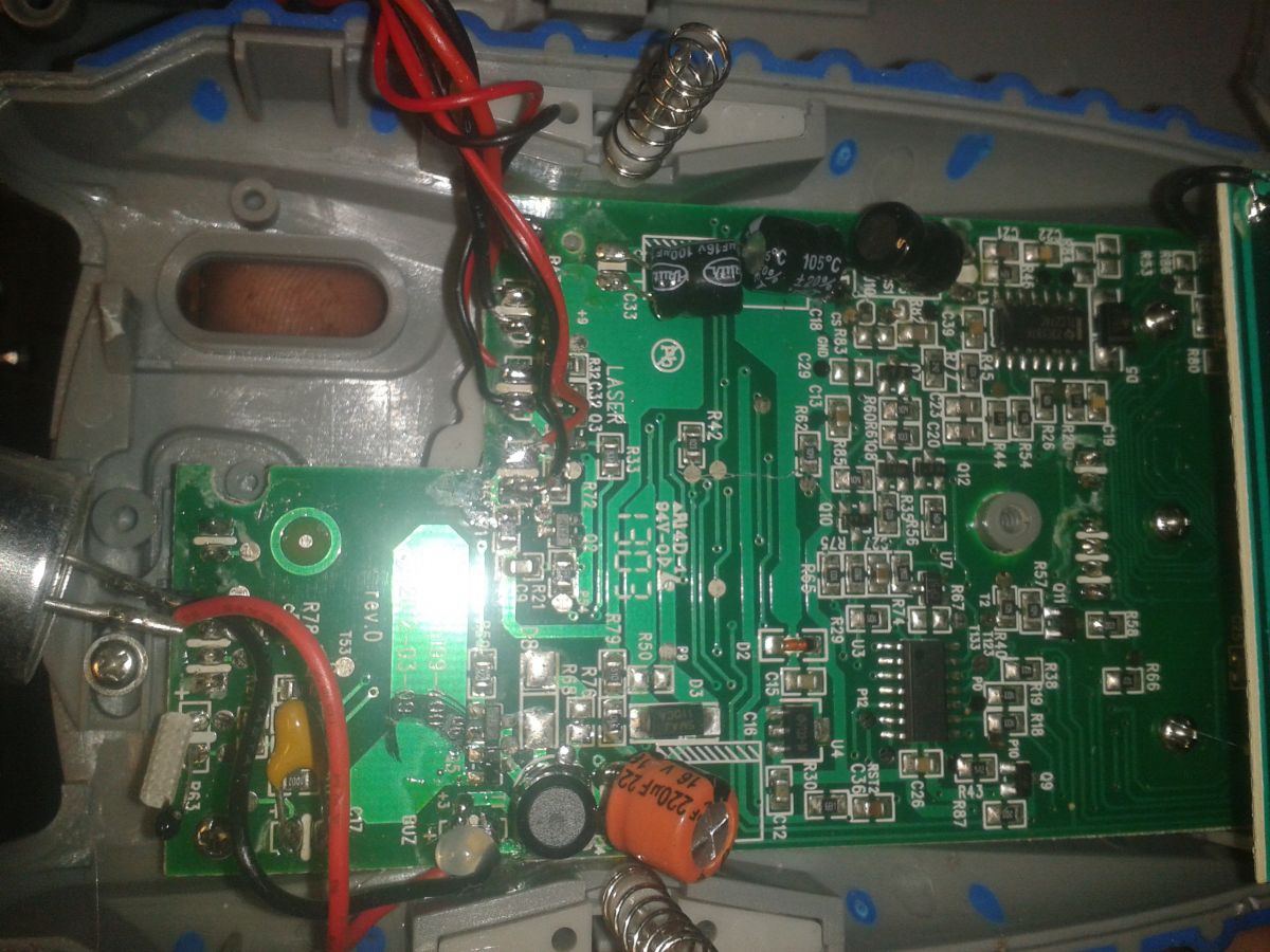

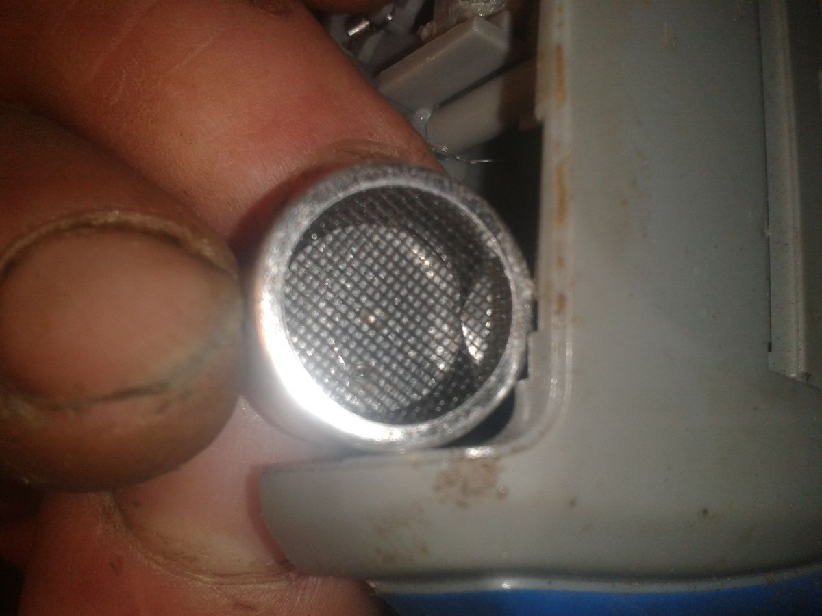

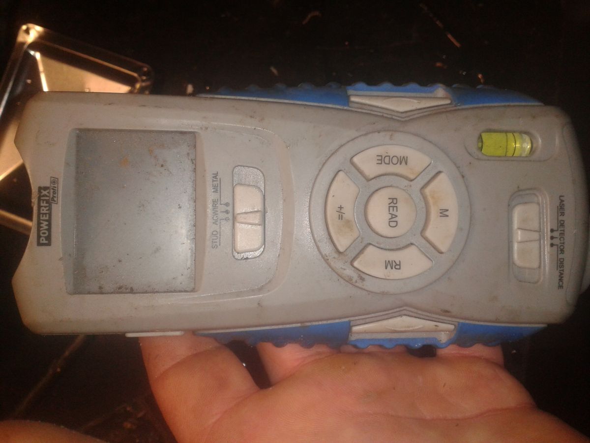

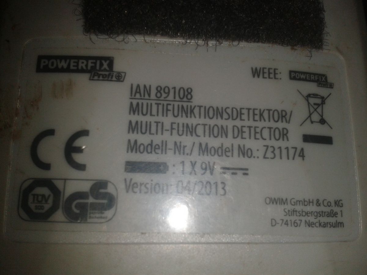

    Szukam zamiennika dla ultradźwiękowego nadajnika/odbiornika do wielofunkcyjnego detektora zakupionego w Lidlu w 2014 roku. Niestety, mój roczny syn zdjął go sobie z biurka i paroma energicznymi uderzeniami o podłogę załatwił czujnik ultradźwiękowy.
    Na podstawie dokumentacji dołączonej do detektora nie jestem w stanie ustalić czy to odbiornik, nadajnik czy jedno i drugie. Załączyłem zdjęcia PCB w miejscu podłączenia czujnika (dwa odlutowane kable: czarny i czerwony z podpisem BUZ na PCB - co by sugerowało, że to nadajnik), opakowania od detektora i czujnika ultradźwiękowego, na którym widać odspawany większy 'talerzyk'. Czujnik ma 16mm średnicy i według zapewnień producenta, pozwala na pomiary od około 60cm do 16m. Może to być istotne: czujnik ultradźwiękowy umieszczone jest w plastikowej obudowie, w której z jednej strony jest otwór - w ten otwór wchodzi jakiś element elektroniczny o oznaczeniu R63 na PCB (nie wygląda to na rezystor).

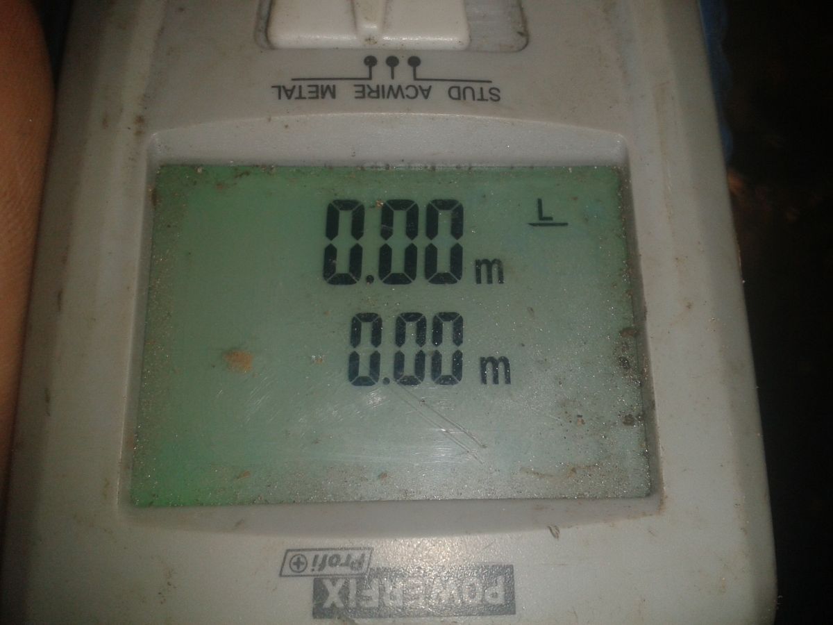

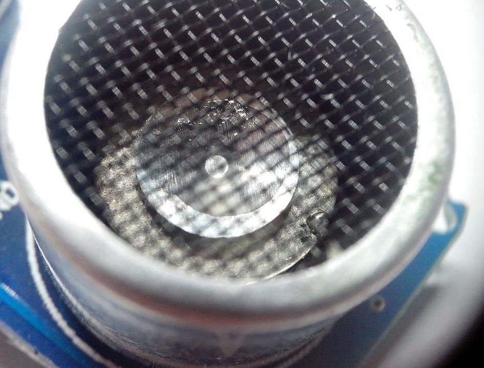

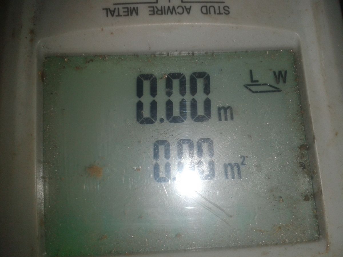

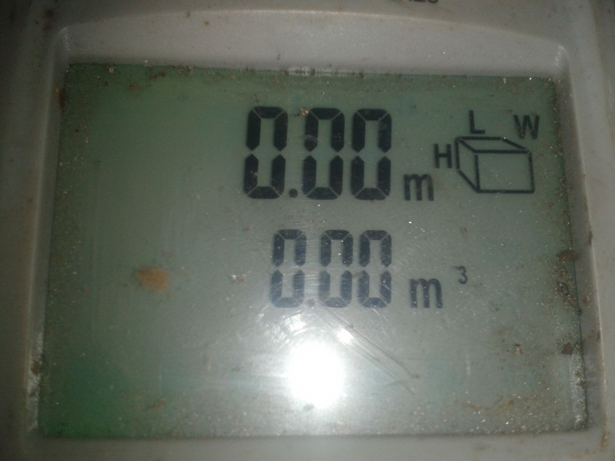

    Czy ruszyło się coś w kwestii tego urządzenia ? Kupiłem chyba identyczne uszkodzone i podobny problem jest z czujnikiem. Jak fabrycznie była umocowana blaszka którą lata luźno w czujniku? u mnie poza tym przełącznik uruchamia urządzenie tylko w jednej pozycji (distance) a przy próbie pomiaru wyskakuje Err

    Witam - fabrycznie stożek który obecnie lata luźno w obudowie czujnika ,był przymocowany do membrany płaskiej.
