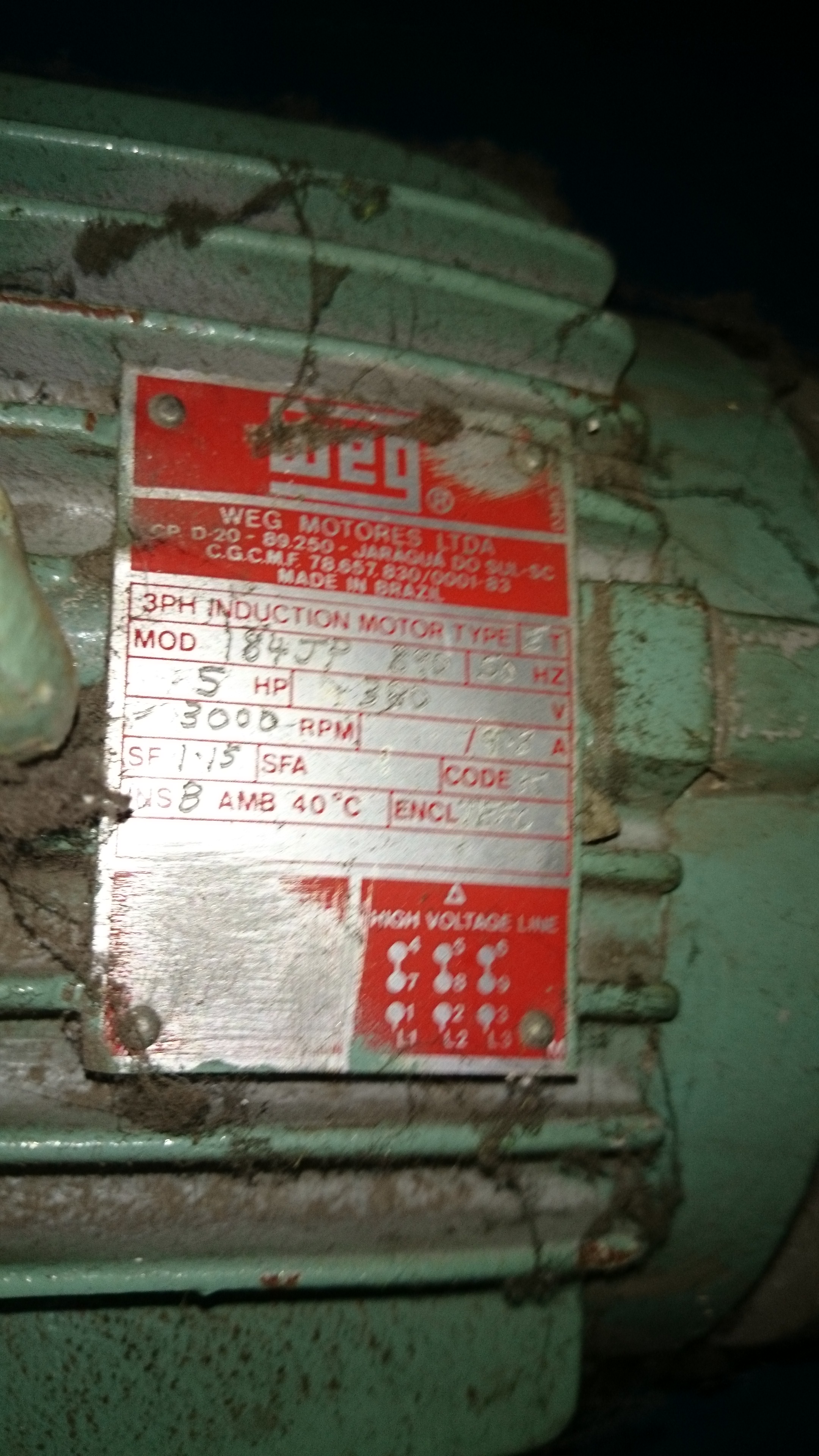

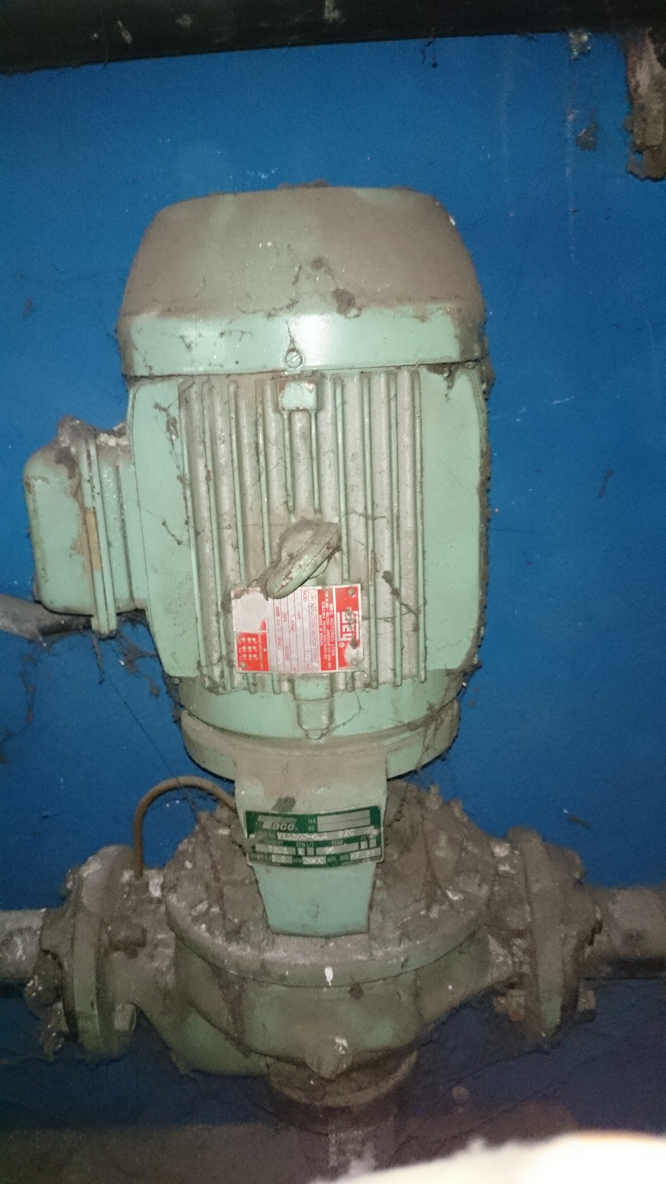

    proszę o pomoc w dobraniu falownika do pompy obiegowej wymiennika GWC glikolowego:
    Dobór falownika do pompy obiegowej GWC 5 HP 380V 50 Hz 3000 RPM Dobór falownika do pompy obiegowej GWC 5 HP 380V 50 Hz 3000 RPM
    Dane z tabliczki:
    praca chyba tylko w trójkącie bo na tabliczce gwiazda jest zamazana, ale mogę jeszcze sprawdzić wyprowadzenia. Jak potrzeba to podjadę jeszcze odczytać prąd, bo na zdjęciu jest zamazany.
    Z góry dziękuje za pomoc i pozdrawiam.
  • #2 14186463
    Rafik4
    Falownik zasilany 3f, przynajmniej 5,5kW.
  • #4 14186551
    Krzysztof Reszka
    Moderator Elektrotechnika
    Dobrać falownik nie jest tak chop . Od i do jakich obrotów będzie silnik kręcił . Jak dobrze czytam to na nim pisze 9.8 A, wiec polecał bym nie drogi LG iG5A model SV 055 iG5A -4. Eksploatuję go od dłuższego czasu i ma jedną dobrą cechę jest "idiotoodporny" na obsługę .
  • #5 14492378
    hubiwit
    Poziom 25  
    temat nadal aktualny, odczytałem prąd z silnika - 9,9 A, czy wskazany falownik będzie odpowiedni?
