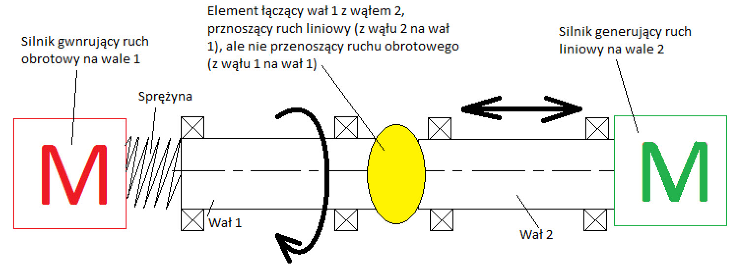

    Hej,
    Poszukuję elementu łącznego (sprzęgło?, zestawł łożysk?), które przeniesie ruch liniowy, natomiast nie przniesi ruchu brotowego. Poniżej załączam opis problemu i rysunek, na którym jest wszystko wyjaśnione:
    1. Jest to rysunek uproszczony.
    2. Wały powinny być w lini.
    3. Posów silnika zielonego to 20 mm.
    4. Prędkość obrotowa silnika czerwonego to 4200 obr/m.
    5. średnica wału do fi50 mm.
    6. Element łączny kasuje również luzy.
    7. Oba silniki są nieruchome.
    8. Wał 1 wykonuje ruch liniowy i obrotowy.
    9. Wał 2 wykonuje tylko ruch liniowy.

    Orochimaru
    To zależy jak są ukształtowane końce wałów. Czy można je obrobić i jak duża jest siła z którą wały na siebie naciskają.
    Jeśli mała to zwykłe łożysko kulkowe przenosi niewielką siłę osiową.
    Jeśli większa to łożysko kulkowe wzdłużne
    Są też łożyska igiełkowe wzdłużne (są cieńsze).
    Jeśli jest możliwy przypadek, że wały - w jakimś punkcie pracy - nie są do siebie dociskane (łożysko wzdłużne może się wtedy rozlecieć), to można zastosować łożysko kulkowe skośne. Wygląda jak zwykłe, ale ma bieżnie z "wyższymi bokami" przez co może przenosić większe siły osiowe.
    W najprostszym wykonaniu (przy małych siłach) można zastosować pojedynczą kulkę osadzoną w wybraniach na końcach obu wałów (w ten sposób są np: ustalane ślimaki w silniczkach od wycieraczek).
