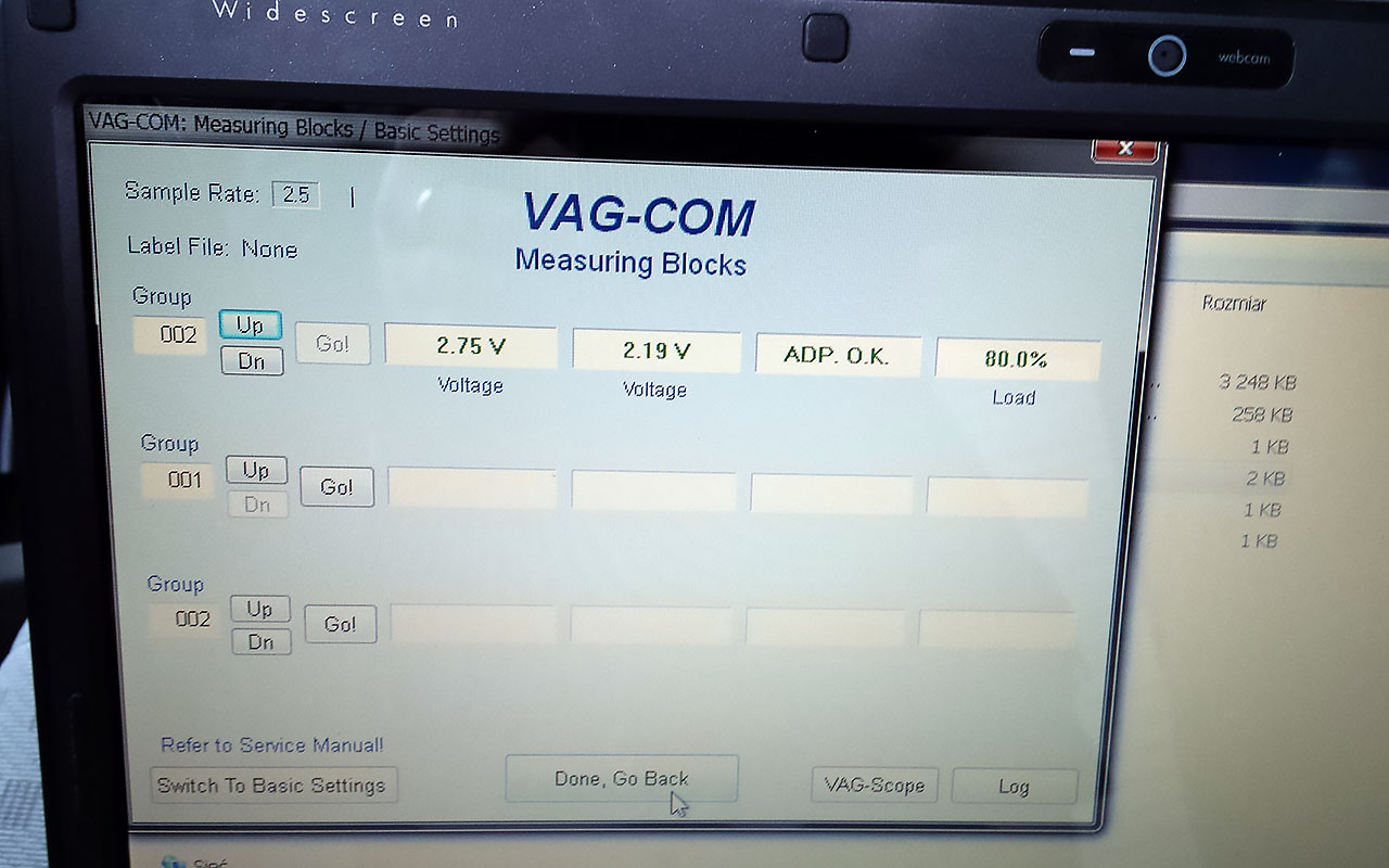

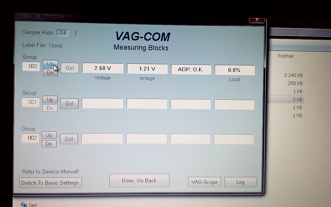

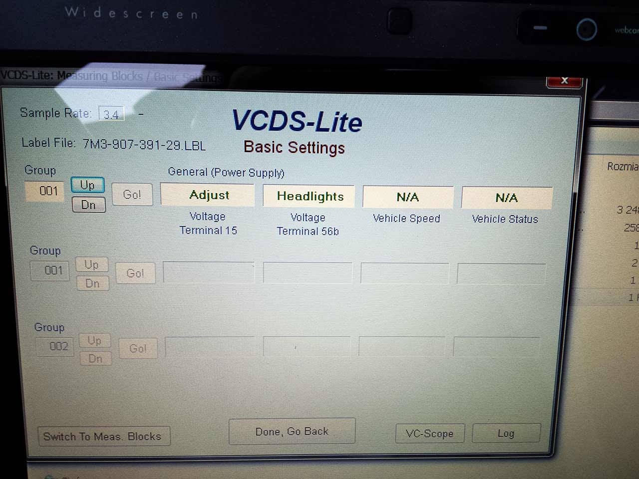

    Zamieszczam zdjęcia z VAGa. Dodam, że to samo mam na VAG COM 311 i 409 oraz VCDS Lite.
    VW Sharan - adaptacja ksenonów - brak poziomowania - VAG COM nie łączy się
    Informacje z czujników poziomowania, drugie zdjęcie pokazuje parametry po obciążeniu bagażnika. Znalazłem gdzieś informacje, że czujniki muszą być w ścisłym zakresie, żeby zrobić adaptacje, ale u mnie to nic nie zmieniło.

    Kodowanie lewej i prawej lampy ma być takie same( 5 ). Nie ma oddzielnego sterownika, lewy jest głównym (master),może jest uszkodzony.
