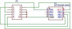

    Jestem dość świeży, jeżeli chodzi o programowanie mikroukładów, wcześniej robiłem to tylko w kontrolowanych warunkach, na uczelnianym zestawie, który po prostu działał. Teraz zachciało mi się chwycić byka za rogi i samemu zrobić jakieś urządzenie. Zdobyłem programator, usbasp taki jak tu, zainstalowałem sterowniki, podpialem się do płytki stykowej. Zainstalowałem też winavr z avr dude, khazam i jeszcze atmel studio, na wszelki wypadek. Trochę się z tym poszarpałem, odwrotnie poprzypinałem wyjścia z programatora, ale się udało uruchomić w końcu avrdude na tym i tu się pojawił pierwszy problem.

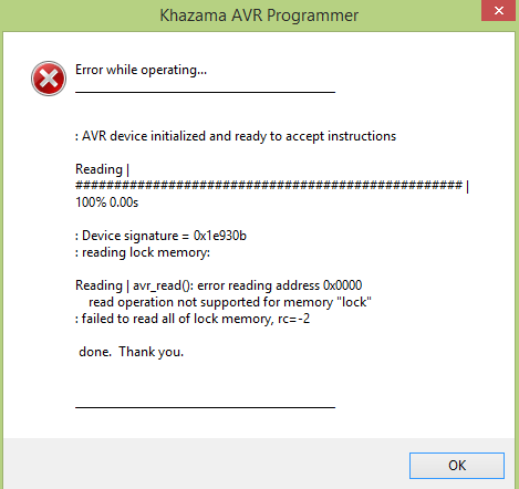

    Konkretnie mówi, że "avrdude: failed to read all of lock memory, rc=-2". Już googlałem i próbowałem naprawić różnymi sposobami podanymi na znalezionych stronach.

    Wygląda to tak. Przepraszam za bałagan, rysowałem na telefonie.

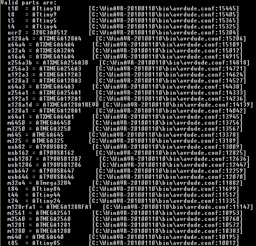

    USBAsp jak najbardziej obsługuje attiny85, ale dołączam też screenshota. Jak zaktualizować firmware w programatorze USBasp v2.0 bez drugiego programatora?
    a tutaj zrzut z khazama:
    Chciałbym zauważyć tylko, że output jest taki sam jak z avrdude. Tylko "ktoś" pousuwał avrdude sprzed dwukropków:
    Każdego dnia uczymy się czegoś nowego.

    Właśnie zauważyłem coś głupiego, zamiast t85 dałem t45. Ściągnąłem też AVR8 Burn-O-Mat, który bezpośrednio korzysta z zainstalowanego avrdude i wszystko działa. Wychodzi na to, że khazama ma przestarzały programator, bazowany na avrdude i na dodatek nie da się edytować pliku config.
