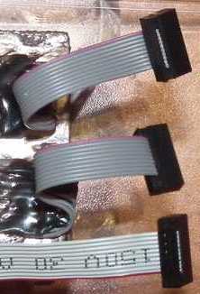

Kupiłem Atmel ICE z seguro i po pierwszej próbie komunikacji z AtmelStudio 6.2 dostałem prośbę o upgrade urządzenia. W trakcie aktualizacji dostałem błąd i nagle Atmel ICE zniknęło... Co robić?
Cały czas miga mi lewa dioda naprzemiennie na zielono i czerwono. Da się jakoś zrestartować to urządzenie? Jak podłączam kabel do komputera to dostaję cały czas ten sam rezultat.
Czy debuger mógł się ot tak zepsuć przez głupi upgrade?
System Windows 7 32bit.

Chyba znalazłem rozwiązanie: ATMEL-ICE Red/Green Blinking.
Komunikat z CMD:
Urządzenie zostało znalezione.
Może to się komuś przyda, ja mało zawału z przerażenia nie dostałem... takie urządzenie trochę kosztuje.

Podczas próby komunikacji z Xmega not Xplainde A1 dostaję komunikat:
Czyli jednak coś nie działa czy o co chodzi?
Nic nie zmieniałem w połączeniach Atmel ICE z Xplained A1 i na chwilę udało mi się uzyskać 1,7V i zapaliła się skrajna zielona dioda jednocześnie z świecąca się cały czas czerwoną.
Sprawdziłem raz jeszcze i po odłączeniu Xplained oraz Atmel ICE, po czym podłączeniu najpierw Atmel ICE (Aply w Device Programming) i następnie Xplained przez USB udało się uzyskać 1,7V. Zworka w Xplained (J300) jest cały czas podłączona. Nie wiem jak zmusić ten debugger do poprawnej pracy z Xplained.
Niestety mój debugger nie ma ochoty współpracować z Xplained A1 cały czas pisząc, że napięcie ma za niskie... Kupiłem wersję PCBA i dorobiłem przejściówkę z małego złącza goldpinów na duże con-lsta. Płytkę sprawdzałem dokładnie na obecność zwarć i przerw i wszystkie błędy zostały usunięte na długo przed podłączeniem jej do Atmel-ICE.
Podłączałem kabel jako JTAG i pojedynczo jako PDI. Przy JTAG mam 1,4V jeśli obie płytki są włączone i 0,2-0,4V jeśli włączona jest tylko płytka Atmel ICE. Natomiast na PDI dostaję 0,9V.
Jak już się uda uzyskać jakimś cudem nielogiczne 1,7V i kliknę Read przy Target Voltage to dostaję 1,4-1,6V i komunikat, że napięcie jest zbyt niskie.
O co w tym chodzi?
