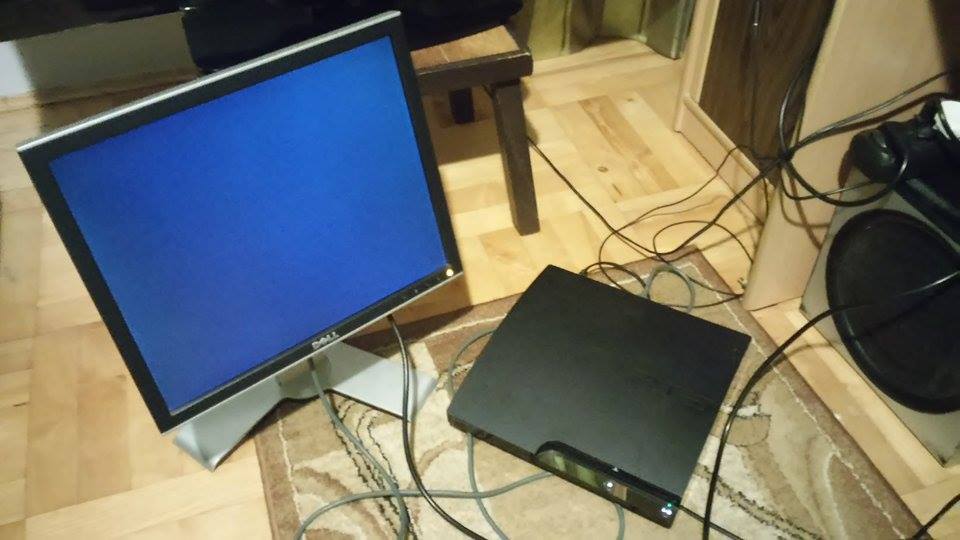

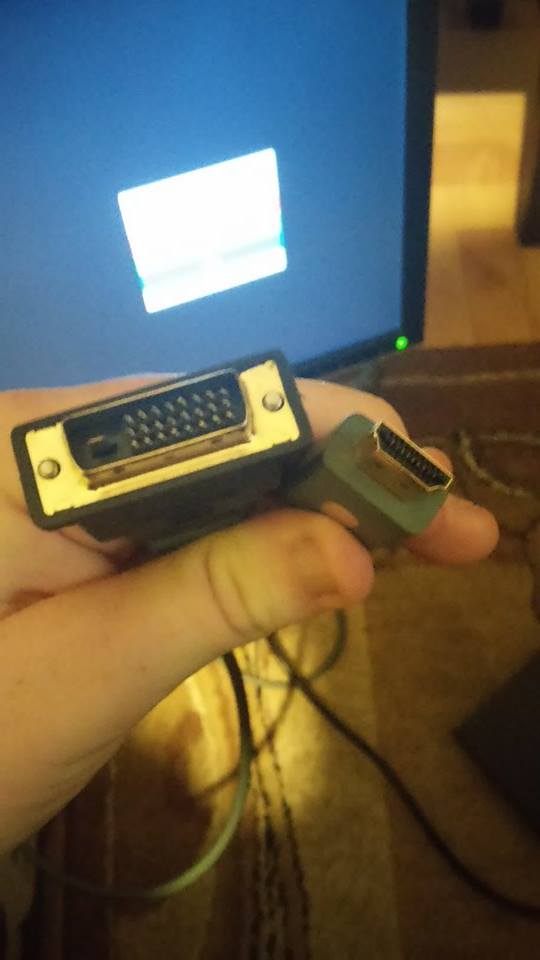

    Chciałem sobie podłączyć Ps3 do monitora od kompa ale... Niestety mam czarne ekran. Kabel mam od XBox-a 360 ;l
    Na poniższych zdjęciach ująłem wszystko co robię :.
    Z góry dziękuję za wszelką pomoc :)

    A co jest ustawione w menu ps3 ?
    Jesteś pewny że ten monitor obsługuje DVI-D czy może tylko tzw. protezę DVI-A ? (model monitora ?)

    Na zdjęciach są dwie plakietki... Tam są modele. Jeden to Dell ,a drugi to HP.
    1 Model - Rev A00 - Dell
    2 Model - GG458A - HP
    Nie jestem pewien co do "protezy" :(

    Na HPku teoretycznie powinno działać.
    Spróbuj zresetować konsolę trzymając przycisk power do pierwszego sygnału.
    Jeśli dalej nie będzie obrazu to niewiele da się zrobić bo to dość stare monitory i tutaj cytat z instrukcji ps3.
    Można by też podłączyć przez component do TV i przestawić tryb HD na niższą rozdzielczość (bo full hd to na tych LCD na pewno nie zadziała).
    Jeśli urządzenie niezgodne ze standardem HDCP (High-bandwidth Digital Content Protection) zostanie podłączone do konsoli za pomocą kabla HDMI, mogą wystąpić problemy z odtwarzaniem obrazu i/lub dźwięku.
