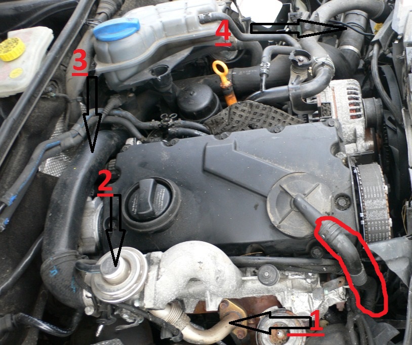

    Witam. Mam problem z passkiem b5fl AVF 130km. Kopci na niebiesko, czuc zapach spalin. Jestem totalnie zielony jesli chodzi o auta. Otworzylem maske i ten przewod zaznaczony na zdjeciu ( to nie moje foto) jest caly w oleju wewnatrz i zewnatrz domyslam sie ze to wlasnie cos zwiazanego z tym przewdoem skoro kopci na niebiesko i bierze olej. Potrzebny mechanik czy mozna to jakos samemu zrobic :| Foto

    Wygląda na to, że turbo "klękło". Potrzebny mechanik.

    Yagiman Powiedz mi kolego, co ma wskazany przewód odmy, czyli odpowietrzenia skrzyni korbowej silnika, do rozszczelnionej turbiny? Zadeklarujesz pokrycie kosztów swojej diagnozy, w przypadku gdyby okazał się być nietrafiona?

    Ile bierze oleju? ta rurka zaznaczona to przerwana czy wizualnie sprawna a mokra?

    Wylapalem cos z neta o odmie, czy ona moze byc zapchana ze stoi w tym przewodzie olej czy to nie ma nic wspolnego i jest to na pewno turbo?
    wizualnie sprawna , ale mokra (zapocona) olejem, zdjalem pokrywe ta plastikowa i w srodku tego przewody widoczne slady oleju
    Oleju okolo 250ml na 100km. Wiec troche jest. W dodatku wydaje mi sie ze na wydechu widoczne slady oleju

    Moze ten typ tak ma , ale wczesniej nie mial. A poza tym , widze na kostce brukowej ze kapie wlasnie w tym miejscu, gdzie jest ten przewod. Wczesniej nie kopcil ani nie smierdzialo
    Tak na pewno. Wczesniej tak nie mialem. Olej na ulicy, na wydechu i ten przewod doslownie (upie***ony) olejem. Wiec wydaje mi sie ze musi uciekac tym przewodem bo jest nieszczelny? ale czy tam powinien znajdowac sie olej?
    Faktycznie, przepraszam za wprowadzenie w błąd. Byłem przekonany, że to rura od turbiny, ta z drugiej strony. Niedopatrzenie. Przecież tutaj widać nawet, że idzie do EGR-a, nie wiem jak to pomyliłem.

    Oj to dość sporo, tam będzie olej czy tego byś chciał czy nie. Olej ucieka tym przewodem bo masz duży przedmuch silnika ale to by trzeba było stwierdzić raczej sobie nie poradzisz.

    Najprościej pomiar ciśnienia sprężania.
    Dmucha z korka wlewu oleju spalinami?

    Byle nie dmuchał wyraźnie spalinami.

    Korek skacze po odkreceniu, tak podskakuje, ale nie wywala go w powietrze czyt. nie spada

    A czuć spaliny ze skrzyni korbowej ?

    tak czuc wyrazny zapach spalin, ale nie jestem pewien czy to dym spad tego korka czy jakas para bo troche ciemno heh
