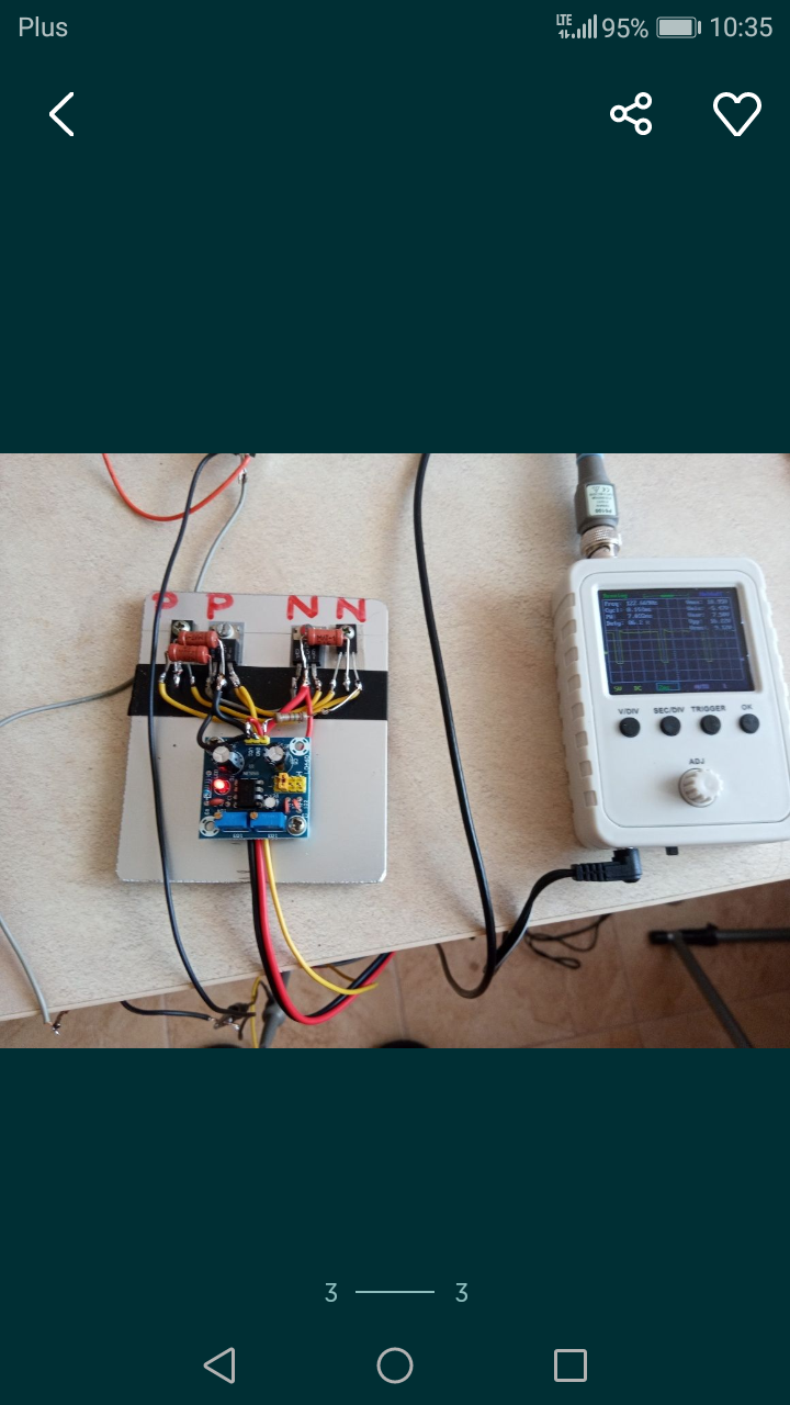

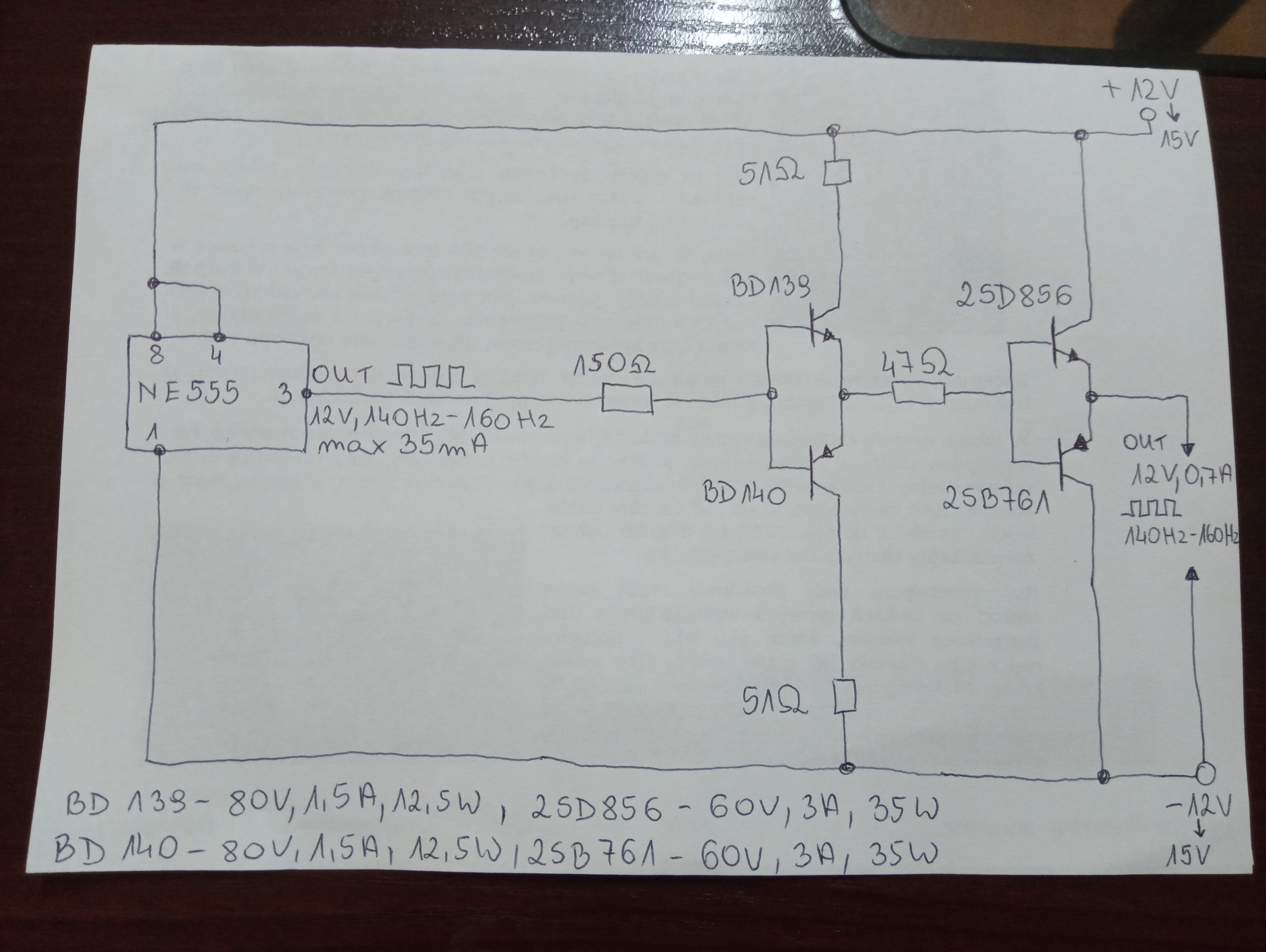

    Temat stary jak świat, ja też z tym walkę podejmowałem. Wentylator sterowany na przewodzie żółtym z czerwonym paskiem z auta i wchodzi w cieńki czarny wentylatora, czarny z auta wchodzi przez wtyczkę w niebieski czyli +12V zasilanie ok 50A, brązowy z auta wchodzi przez wtyczkę w brązowy wentylatora - 12V zasilanie masa. Ze sterownika silnika, który znajduje się pod filtrem kabinowym prawym od strony pasażera idzie żółty z czerwonym paskiem cieńki przewód i nim wędruje do wentylatora sygnał sterujący o kształcie prostokąta, amplitudzie 12V i częstotliwości ok 135Hz z wypełnieniem ok 50%-60%. Ja zbudowałem urządzenie do uruchamiania tego na stole lub nawet w aucie. https://youtu.be/-iAPRl984iA tutaj urządzenie gość ma fabryczne wielofunkcyjne. Schemat sterowania wentylatorem klimatyzacji 3 piny BMW E39 po 9/98 - brak sygnału DDE
