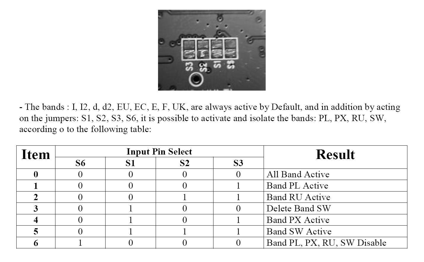

    Dla Alana 42 :
    Midland 42 - Jak zmienić na polskie kanały, zera i AM/FM?
    Dla Alana 42 multi :

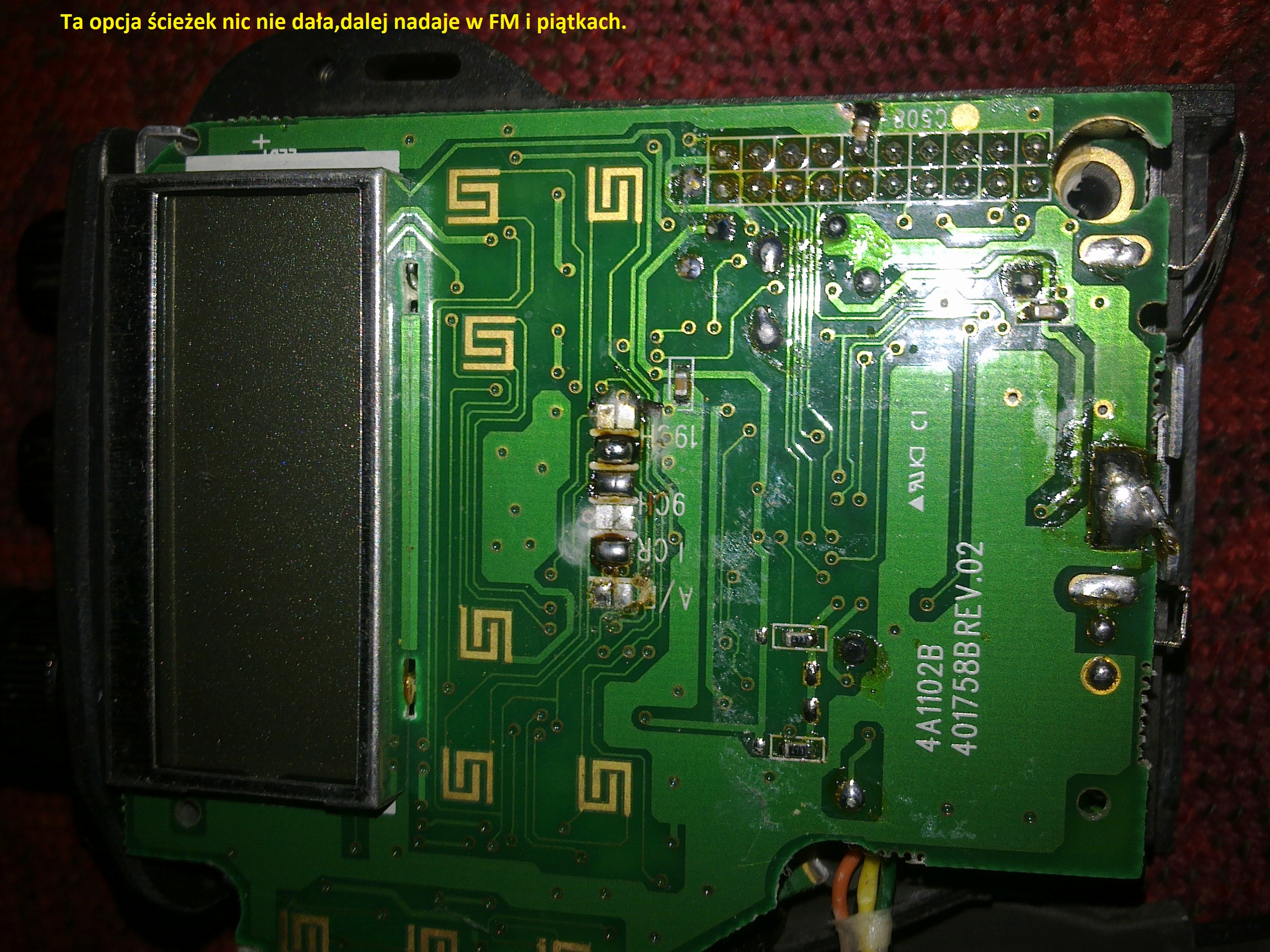

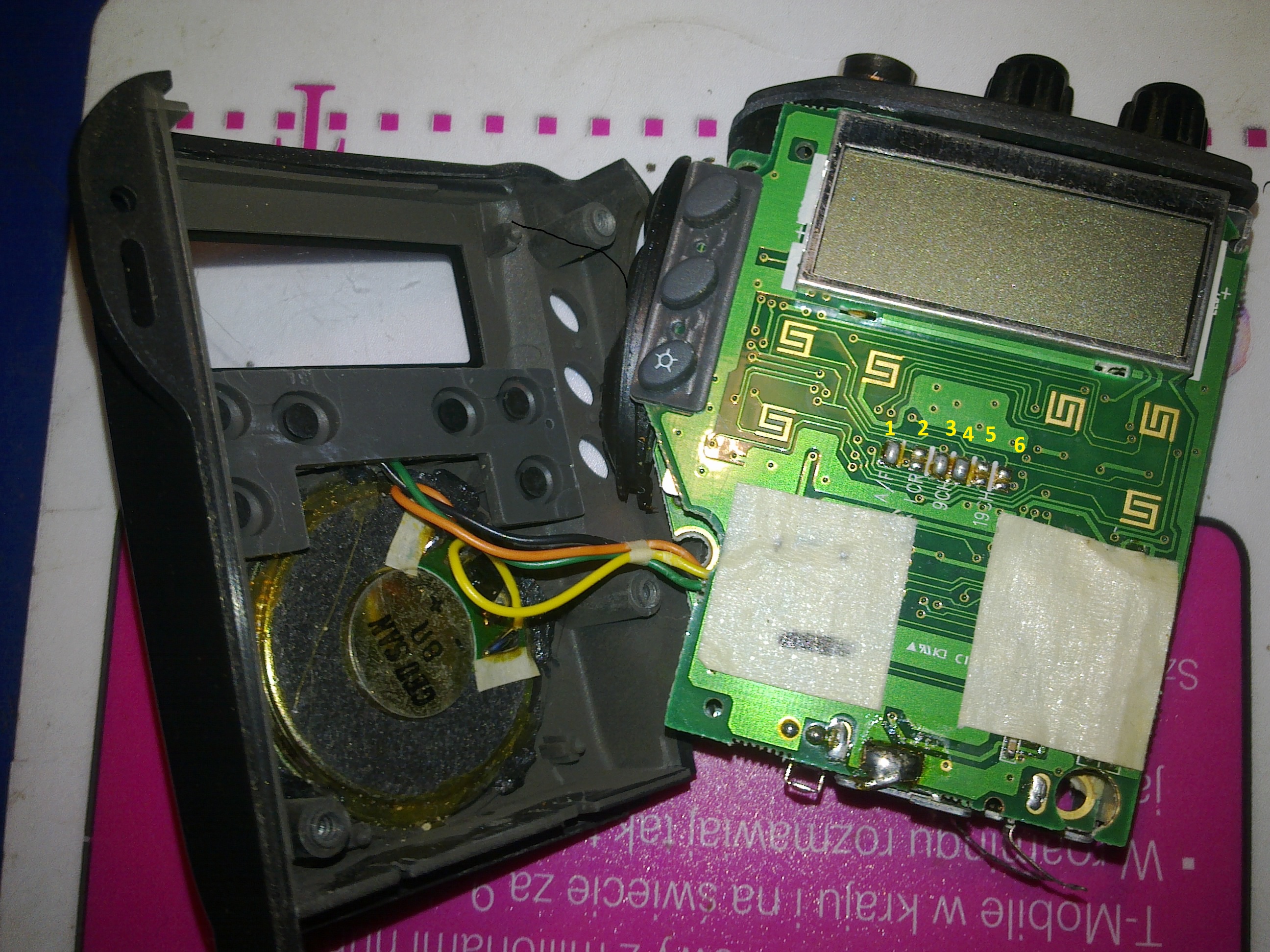

    mam trochę inną wersje (Midland 42)
    pod wyświetlaczem jest sześć zworek,trzy są złączone.
    które złączyć a które rozłączyć,zaznaczyłem liczbami.
    np. żeby było 40 kanałów AM/FM zera
    lub
    400 kanałów AM/FM zera
    zworki 0101 też nic nie daja nadal FM i piątki

    Kombinuj tak jak jest w rozpisce. W zależności na jaki kraj było zaprogramowane tak masz poustawiane zworki, zmieniając ustawienia radia nie uszkodzisz a na zmianie uzyskasz 40 lub 400 kanałów. Jedynie sprawdź jeszcze która zworka odpowiada z przełączenia AM/FM.

    AM FM nie da się przełączyć,wszystkie kombinacje zworek zrobione
    jedynie co się zmienia w radiu to z boku górny przycisk kanałów działa albo nie a tak to wszystkie przyciski działają
    przycisk z przodu UK/EU jak na początku przy różnych opcjach zworek , po naciśnięciu na ekranie znikają cyferki ekran się zaświeca,i nic
