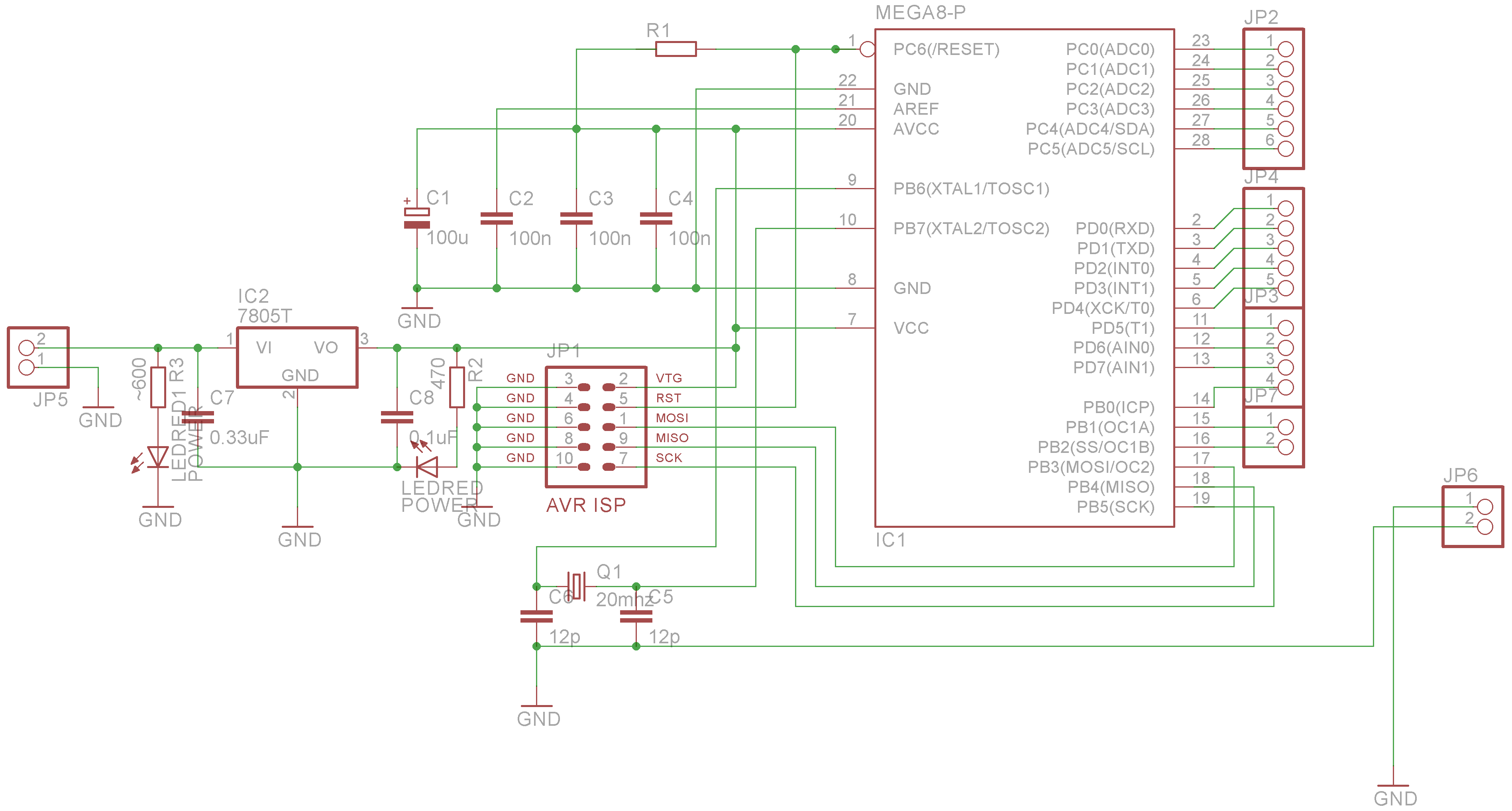

    Cześć, postanowiłem zbudować sobie prosty układ, który pozwoli mi uniknąć zbędnej plątaniny kabli przy każdorazowym podłączaniu mikrokontrolera do usbasp. Dodatkowo dołączyłem goldpiny, które pozwoliłyby mi od razu na podłączenie np. wyświetlacza LCD do uC i sprawdzenie programu. Czy ten schemat jest poprawny?

    Ogólnie dobrze choć sposób rysowanie schematu sprawia, że od jego oglądania potrafi rozboleć głowa. Skoro stosujesz symbol masy czemu nie stosujesz symbolu VCC czy +5V - schemat dzięki nim staje się dużo bardziej czytelny.
    Ale mimo, że ogólnie dobrze to diabeł jak zwykle w szczegółach się ukrywa- tak więc...
    -zwiększył bym pojemności kondensatorów przed i po stabilizatorze do 100-220µF.
    -rezystor R1 nie ma wartości- niech ma 10-15kΩ.
    -nie znam rozkładu pinów złącza programującego ale jak zerknąłem na rozpiskę 10-pinowego złącza KANDA to nie bardzo mi się to pokrywa- sprawdź to.
    - maksymalna częstotliwość rezonatora kwarcowego dla ATmega8 z tego co pamiętam wynosiła 16MHz ...chyba, że ostatnio coś ją podrasowali ale nie słyszałem o tym :)
    Chyba tyle.
    Powodzenia!
    wartości tych kondensatorów wziąłem z datasheetu stabilizatora, moge oczywiście to zmienić, ale po co?
    rzeczywiście, ten rezystor będzie miał wartość 10k
    tutaj znalazłem link właśnie takie połączenia, więc uznałem, że moge również takich użyć, zdecydowałem też, że zamiast tego kwarcu wstawie poprostu żeńskie goldpiny, dzięki którym będe mógł dowolnie zmieniać jego wartości
    I jeszcze jedno pytanie - czy jest sens wylewania masy na płytce? w wielu projektach omija się ten zabieg, czy w tym również mogę go pominąć?
    Lepiej zwiększ- choć, nie upieram się- jeżeli wiesz, że dostarczasz napięcie zasilania z małymi tętnieniami ...choć i mimo to 330nF to mało.
    Co do rozlewania masy...jak najbardziej możesz choć w Twoim przypadku niewiele to zmien i(poza ilością miedzi do wytrawienia co skróci ten proces). Tego typu układy do prób na biurku działają zmontowane na kawałku płytki uniwersalnej. Warto natomiast doczytać sobie po co się to robi i stosować ten zabieg gdy do zaprojektowania będą poważniejsze układy.

    Jakiegoś rażącego błędu nie zauważyłem.
    Dobrą zasadą jest natomiast filtrowanie zasilania części analogowej atmegi (AVCC).
    Może to w niektórych przypadkach wyeliminować problemy które ciężko będzie "namierzyć" czyli ustalić ich przyczynę.
    Poszukasz po necie to doczytasz szczegóły.
