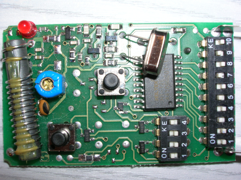

    Mam w swoim aucie alarm Amervox prestige 400MX.
    Ostatnio zaczął reagować na sygnał z pilota z bardzo małej odległości - pół metra od auta - normalnie 5m nie jest problemem.
    Wymieniłem baterię, ale się nie poprawiło - pewnego dnia otworzyłem auto dopiero po kilkunastu próbach (przy każdej próbie dioda w pilocie się zapalała).
    Od tamtej pory mam rozbrojony alarm i otwieram zamykam auto kluczykiem, ponieważ obawiam się sytuacji, że któregoś razu nie rozbroję alarmu i nie wrócę autem do domu.
    Co może być przyczyną?

    Jest w pilocie trymer?
  • #3 14196049
    adamboro
    Co to jest trymer? Jak wygląda? Pilot to tzw. "banan" lub "bumerang". W środku na płytce są trzy mikrostyki i niebieski "walec" z pustym środkiem.
  • #5 14196368
    adamboro
    Nie widzę w pilocie nic, co by było w jakikolwiek sposób regulowane.
  • #6 14196777
    CameR
    Prestige400MX - Pomimo wymiany baterii w pilocie słabo reaguje na sygnał z pilot
    Niebieski walec to trymer (kondensator o zmiennej pojemności).
    Należy dostroić pilota do odbiornika.
    Delikatnie przekręć trymer w prawo lub w lewo (śrubka wewnątrz niebieskiego walca).
    Musisz użyć do tego celu śrubokrętu - pokrętła z tworzywa sztucznego.

  • #7 14197688
    Ireneo
    Może żelaznym tylko po przekręceniu należy odsunąć żelastwo.
  • #8 14203477
    adamboro
    Nie pomogło. Byłem także w serwisie i stwierdzili, że to wina centralki, że pilot działa poprawnie.
  • #9 14204330
    Ireneo
    W centralce też możesz mieć taki.
  • #10 15295097
    adamboro
    Ostatecznie rzeczywiście winna była centralka.
