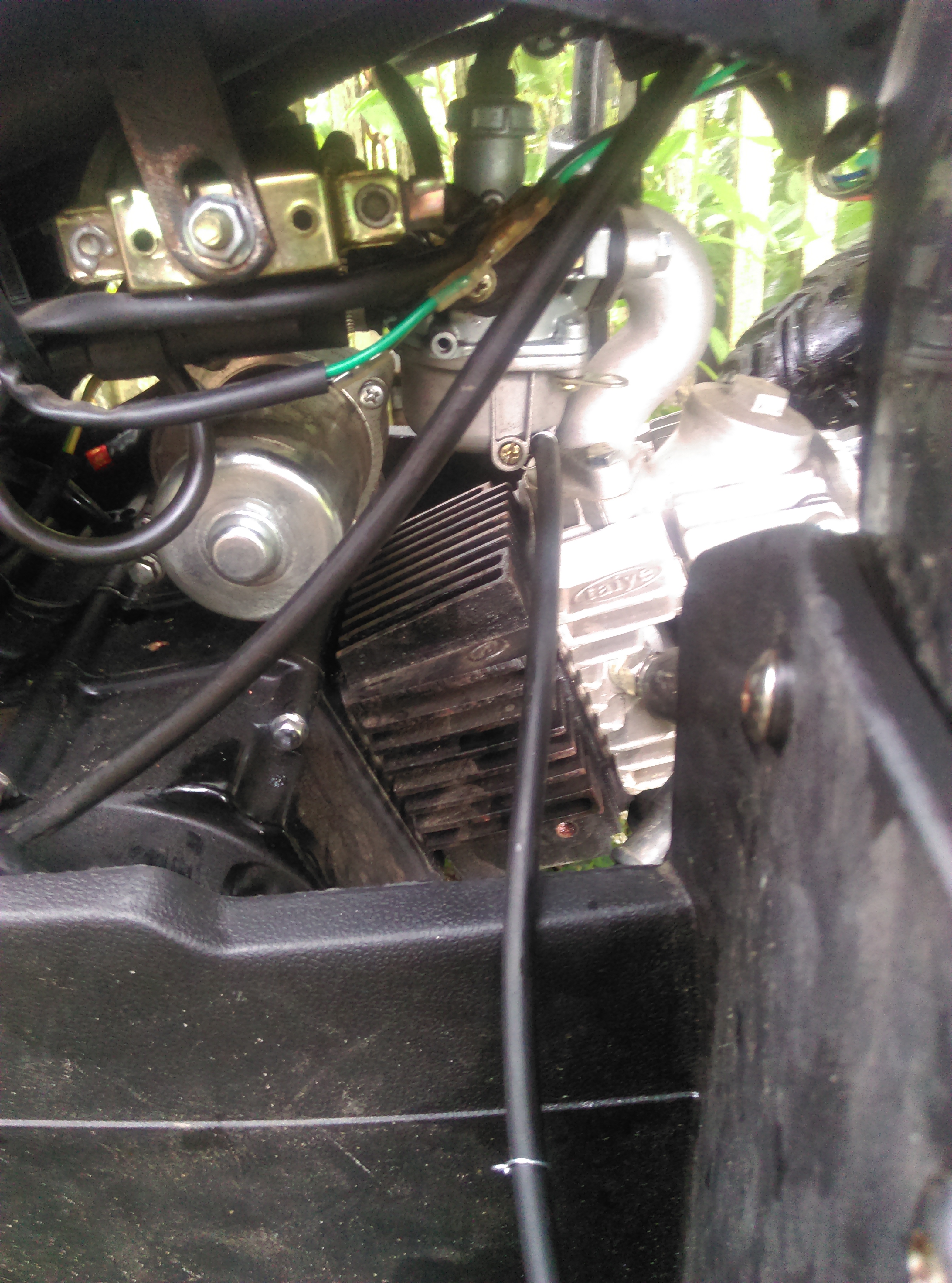

    Witam. Zakupiłem ostatnimi czasy z ojcem quada, lecz niestety układ elektryczny i cała instalacja była źle podłączona,ale własnymi siłami chcemy go naprawić. Ojciec jest elektrykiem, lecz nie mamy pojęcia niestety, co to za model quada lecz wiemy, ze jest o pojemnosci 150 ( ale jeśli chodzi o pytnie, to nie ma chyba znaczenia ;p). A więc tak : gdzie mają iść te 2 wężyki które są od układu paliwowego(1), pojedynczy od gaznika (3) oraz ten punt na silniku (2) bo nie jesteśmy do końca pewni. Quad ogólnie nie chcę odpalać, świeca pomimo tych prób jest sucha, nie zalewa jej. Moduł zapłonowy jest dobrze podłączony, sprawdzony schematem przez ojca.Poprosiłbym o schemat w jaki sposób ten układ paliwowy ma funkcjonować i co mogłoby być przyczyną nieodpalania quada. z góry dziękuje za pomoc, bo nie mogę się w tym odnaleźć. Jeżeli temat jest nie na miejscu to proszę o zwrócenie uwagi, bądź na brakujące informacje dotyczące maszyny.pozdrawiam ;)

    słabe zdjęcia ale , króciec numer 3 to przelew paliwa (bez powrotny) .
    króciec numer 2 to podciśnienie , może ono otwierać podciśnieniowy kranik albo przepustnice.

    dziękuje serdecznie za odpowiedz, a wężyki które są oznaczone nr 1 wychodzą z gaźnika w tym oto miejscu, gdzie mają być podłączone?
