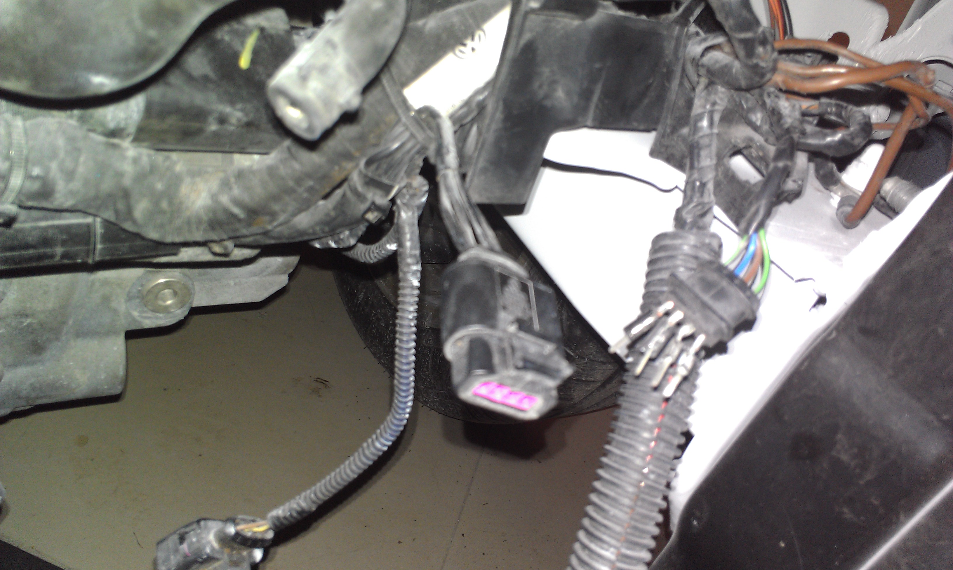

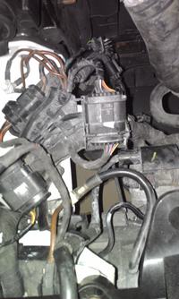

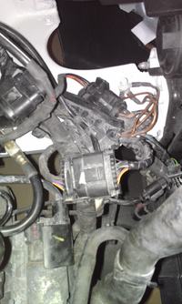

    Witajcie. Mam wielki problem, bo mam uszkodzoną kostkę elektryczną. Niemal cała jej obudowa jest zniszczona tak że nie ma możliwości odczytania numeru części. Jedynie wiadomo, że są to 4 piny - no i jeszcze pozostaje pytanie do czego ma być podłączona. Znajduje się w samym przodzie lewej podłużnicy, w okolicach płytki z tworzywa montowanej na podłużnicy. Może cos podpowiecie od czego zacząc, bo kostki można kupić ale jaką?

    A w czym problem? na pierwszym zdjęciu wyraźnie widać drugą część kostki na której są numery.Kostka do nabycia w serwisie vw bez problemu a jak nie to na szrot,wyciąć z instalacji jakiegoś vw ,przylutować i po problemie.pozdr.

    Witam. Z tego co kojarzę to dwa przewody w tej kostce są od alternatora (wzbudzenie i zacisk DF ) a pozostałe dwa od sterowania zaworem w sprężarce klimatyzacji. Numery kostek mogę sprawdzić jutro. Pozdrawiam

    Wczoraj pogrzebałem trochę w Etce i znalazłem, że ta zniszczona kostka najprawdopodobniej ma numer: 1K0973804 i opisana jest z czterema kabelkami jako wiązka elektryczna alternatora. Natomiast kostka która jest cała i najprawdopodobniej luźna, to nr: 1J0973704 i opisana jest jako czujnik ciśnienia. jeśli się nie mylę co do pierwszego numeru, to faktycznie kupno i naprawienie tej kostki to nie większy problem. Jednak nie wiem, czy one mają być połaczone ze sobą lub jakoś inaczej....Proszę o pomoc - pozdr
