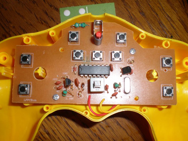

    Witam! Mikołaj przyniósł chłopakom dwie identyczne, zdalnie sterowane koparki; niestety nie mogą się jednocześnie bawić. Oba komplety są na częstotliwość 27Mhz. Jedną muszę przerobić 40Mhz. Czy wystarczy wymienić kwarc nadajnika i odbiornika, czy raczej czeka mnie więcej przeróbek?
    W załączniku płytka z elementami nadajnika.
    Proszę o pomoc.

    Nie wystarczy, bo trzeba zestroić nadajnik i odbiornik na pasmo 40MHz tak jak to w skrócie wyżej opisał Irek_K. Odbiornik jest pewnie superreakcyjny bez kwarcu, jak to w takich zabawkach z reguły się robi, więc trzeba będzie zmienić cewkę. A tak w ogóle to podałeś trochę za mało informacji, aby udzielić Ci pomocnej odpowiedzi. Z Twojego załącznika niewiele widać, choćby typ układu scalonego, opis na kwarcu, nie mówiąc już o budowie odbiornika.

    Wobec tego trzeba zacząć od pomiaru częstotliwości na jakiej pracuje nadajnik. Będzie to pewnie częstotliwość kwarcu który jak piszesz nie jest oznakowany. Następnie spróbować podstawić inny kwarc np. z pasma 40MHz, lub 36MHz bo jeśli w oryginalnym jest kwarc z pasma 27MHz to łatwiej będzie zestroić nadajnik. Zresztą na fotce widać, że nadajnik jest bardzo prostą konstrukcją i niewykluczone że z innym kwarcem ruszy bez kombinacji. Nie ma tam żadnych obwodów strojonych, tylko dławiki i kondensatory także zestrojenie może być dość proste. Co do odbiornika to dopóki nie podasz dokładniejszych informacji trudno będzie coś powiedzieć.

    Natomiast jakimi elementami należy stroić, to nie znając schematu trudno cokolwiek poradzić. Nadajnik jest prosty także rozrysowanie schematu nie powinno nastręczać kłopotu.
    Prawdopodobnie tak jak piszesz, trzeba będzie zmienić niektóre pojemności.

    W odbiorniku nie ma rezonatora kwarcowego, jest tylko cewka L1, którą reguluje się częstotliwość. Myślę, że wystarczyłoby odkręcić 2 zwoje, zmniejszyć pojemności dwóch kondensatorów tych przy cewce i dostroić rdzeniem cewki na 36Mhz, bo tak mam zamiar nastawić nadajnik. Raczej samym rdzeniem nie podciągnę z 27 do 36Mhz. Proszę o podpowiedzi i korekty.
  • #11 14238990
    mieteko
    Witam! Odbiornik i nadajnik przestrojone, kopareczki śmigają niezależnie, a chłopaki mają frajdę, że mogą się ścigać. W nadajniku wymieniłem tylko kwarc, a w odbiorniku dwa kondensatory, przezwojenie i strojenie cewki. Podczas pracy koparki tylko falomierz/generator po dostrojeniu do częstotliwości zabawki po prostu ją wyłącza.
