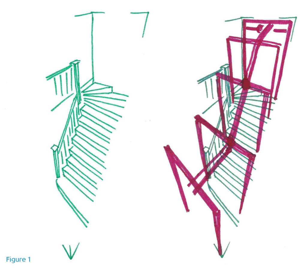

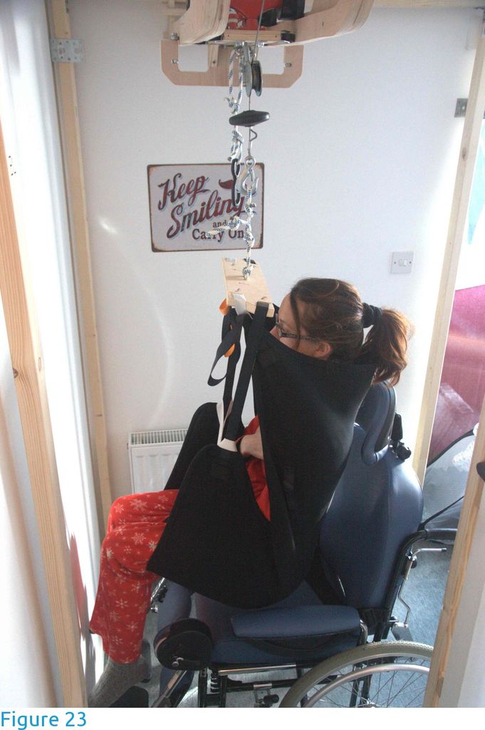

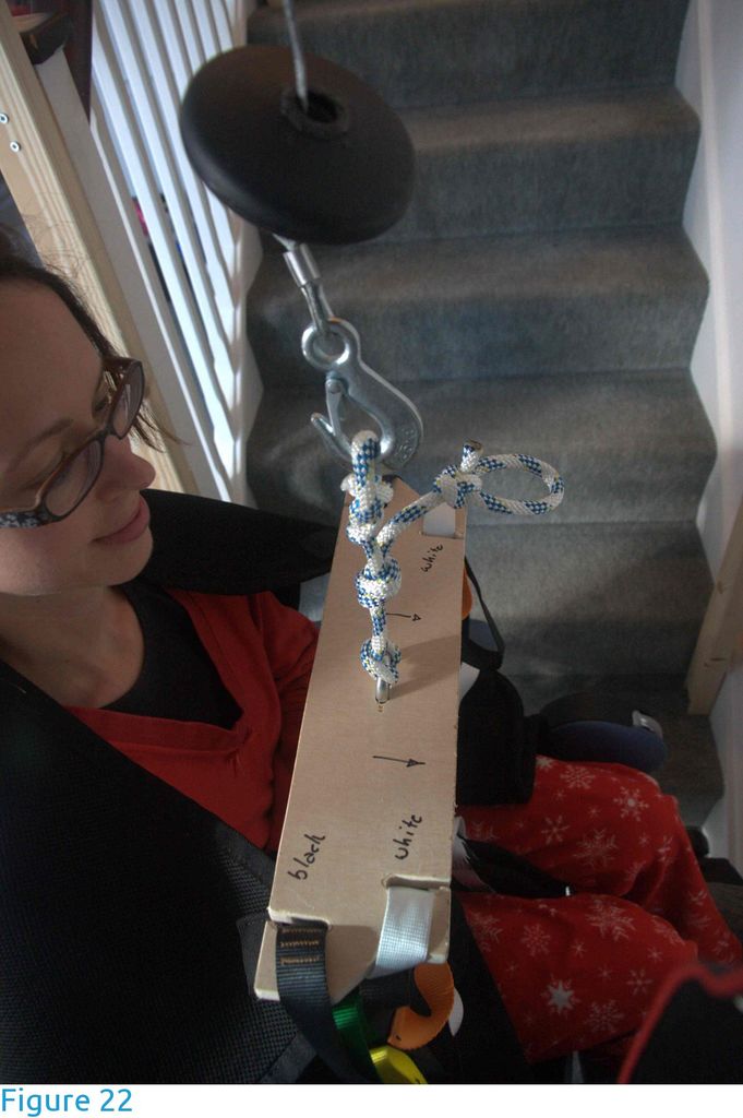

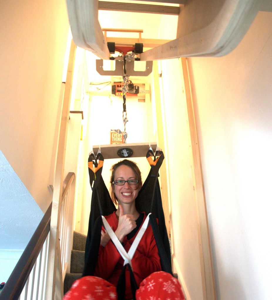

    Oto przykład projektu, który jest potwierdzeniem znanej od dawna zasady: "potrzeba matką wynalazku". Nie mamy tutaj do czynienia z innowacyjnym wynalazkiem, raczej z inżynieryjnym rozwiązaniem naprawdę poważnego problemu. Otóż autor projektu postanowił wesprzeć swoją krewną, która cierpi na chorobę neuronu ruchowego (MND/ALS). Przypadłość powoduje zanik pracy mięśni, co w przypadku chorej uniemożliwia chodzenie, a nawet siedzenie prosto. W przypadku domu dwupiętrowego oczywistym problemem stały się schody i brak możliwości ich samodzielnego pokonania. Rozwiązaniem mogłaby być winda wnosząca wózek na piętro lub dodatkowa zewnętrzna winda. Obydwa urządzenia są niezwykle drogie jak na możliwości rodziny i dodatkowo zajmują sporo miejsca. Dlatego też autor postanowił skonstruować i wykonać wyciąg wzorowany na stosowanych w ośrodkach górskich.
    Cała konstrukcja jest dosyć prosta, ale starannie zaprojektowana i wykonana dosyć solidnie. Konstrukcja nośna została zbudowana z drewna, podobnie jak sam wyciąg, który unosi odpowiednio przygotowane nosze do samodzielnego zamocowania. Za pomocą wyciągarki nosze z chorą są wciągane (lub opuszczane) wzdłuż schodów. Internauci oceniający projekt na stronie źródłowej słusznie zwracają uwagę, że przydałoby się dodatkowe źródło zasilania. Poza tym konstrukcja jest prosta jak to tylko możliwe. Zresztą na elektrodzie pojawiały się już podobne konstrukcje (nawet windy zewnętrzne). Ten wyciąg będzie kolejnym przykładem, że inżynierem jest się nie tylko w pracy. Koszt budowy zamknął się w 450 funtach, co stanowi jakąś 1/10 ceny komercyjnego zestawu dla osób niepełnosprawnych.

    Super pomysł.
    W mojej ocenie
    Zalety:
    -prostota budowy
    -niski koszt budowy
    -niski koszt serwisowania
    -wykorzystanie dostępnych produktów
    -dopasowanie urządzenia wraz urządzeniami pomocniczymi (podest) do kształtu schodów
    Wady:
    -obsługa 2 osobowa
    -brak dodatkowego zabezpieczenia w przypadku pęknięcia zestawu kółka od deskorolki lub deseczki wózka (np.poprzeczka zapierająca się o szyny)
    -brak transportu razem z wózkiem, osoba transportowana musi być na czymś posadzona żeby można było wciągnąć/opuścić wózek
    -brak zasilania awaryjnego
    Oby było więcej takich osób które pozwolą niepełnosprawnym na większą swobodę.

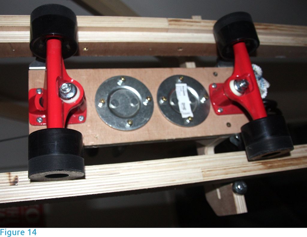

    Może tego nie widać, ale osie są na tyle wysunięte, że nawet gdyby pękło kółko to oś oprze się o drewniane szyny. Dodatkowo pęknięcie kółka jest wysoce nieprawdopodobne. Mam wielu znajomych jeżdżących na deskorolkach i nigdy żadnemu nie pękło kółko, choć zniszczyli w desce wszystko inne.

    Chodzi mi o pęknięcie osi nie kółka, źle napisałem wcześniej. Zgodzę się że kółka wytrzymują duże obciążenia ale zostały zaprojektowane do nacisku a nie do ciągnięcia, wsporniki wyprofilowane w osiach pełnią rolę przy nacisku, nie wiadomo jak zachowają się po roku eksploatacji, czy nie dojdzie do pęknięć zmęczeniowych. Dodatkowa rurka na wózkiem z osiami zabezpieczył by całość.

    Myślę, że nawet gdyby doszło do pęknięcia, to raczej mało prawdopodobne by pękły obie osie naraz.

    Łatwo rozwiązać problem zwyczajnie odwracając tracki (tak się nazywają te wsporniki z osiami), konstrukcja będzie trochę wyższa, ale siły będą działać w tym samym kierunku co przy normalnym użytkowaniu deskorolki. Dodatkowo cała masa podnoszonej osoby nie będzie wisieć na 8 śrubach tylko rozłoży się na powierzchni tracków co również korzystnie wpłynie na niezawodność konstrukcji.
