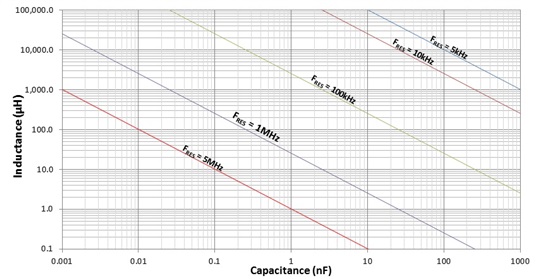

Korzystając z układu LDC1000 jako przykładowego układu, charakteryzującego się zakresem częstotliwości pracy sensorów od 5 kHz do 5 MHz, narysować możemy następujący wykres:
Przykładowo - mając sensor w postaci uzwojenia o indukcyjności 100 µH, jeśli chcemy, aby częstotliwość oscylacji w sensorze wynosiła 600 kHz, musimy zastosować kondensator o pojemności 704 pF, a jeśli częstotliwość ta ma wynieść 5 MHz, to pojemność musi wynosić 10,1 pF.
Jednakże istnieją pewne ograniczenia co do wartości pojemności, poza tymi wynikającymi z wybranej częstotliwości oscylacji. Jednym z tych ograniczeń jest pojemność pasożytnicza w układzie, która zazwyczaj nie ma stałej wartości, jednakże oscyluje na poziomie kilku pikofaradów. Może to mieć istotny wpływ na ustrój pomiarowy, do pomiaru induktancji. Jeżeli nasz sensor przy indukcyjności 100 µH dołączony ma równolegle kondensator 10,1 pF, aby osiągnąć częstotliwość 5 MHz, to pojemność pasożytnicza wynosząca zaledwie 0,5 pF może zmienić wartość częstotliwości oscylacji z 5 MHz na 4,88 MHz. Jest to równoznaczne zmianie indukcyjności aż o 5%!
Jeśli zmienimy pojemność na 704 pF, nasz sensor pracować będzie przy częstości 600 kHz. Teraz, ta sama wartość pojemności pasożytniczej, równa 0,5 pF powoduje zmianę częstotliwości oscylacji o 0,2 kHz, co odpowiada zmianie indukcyjności o zaledwie 0,07%.

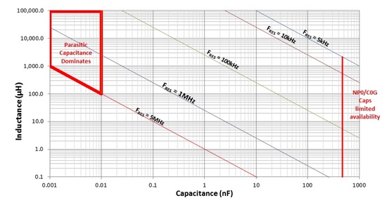

Biorąc pod uwagę te ograniczenia, ograniczmy wartości pojemności układu do tych, dla których nie dominuje pojemność pasożytnicza.
W aplikacjach z konwerterami LDC rekomenduje się korzystnie z kondensatorów z dielektrykiem typu C0G (zwanym także NP0). Kondensatory takie charakteryzują się dobrymi parametrami: są stabilne, niewielkie i relatywnie tanie. Oferują one powolne starzenie, dobrą stabilność termiczną, szeroki zakres temperatur pracy, niski opór zastępczy (ESR), niewielki dC/dV i doskonałe parametry szumowe.
Jednakże kondensatory te charakteryzują się niską pojemnością na jednostkę objętości, co oznacza, iż trudno nabyć kondensatory takie o pojemności większej niż 470 nF (a i te są całkiem duże, z rozmiarem 5 mm x 5,7 mm).
Maksymalna pojemność tych kondensatorów tworzy kolejne ograniczenie, tym razem z góry, jak pokazano na poniższym wykresie.

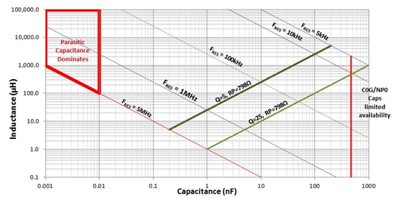

Finalnie musimy rozważyć wpływ oporu Rp sensora na układ. Konwertery takie jak LDC1000, LD 1041 i LDC1051 mogą sterować sensorem z Rp już od 798 Ω.
Wartość Rp może być wyliczona z dobroci Q sensora, korzystając z następującego równania:
Wybierzmy zatem, dla przykładu, dwa sensory. Dla jednego Q = 5, a dla drugiego Q = 25. Wyrysujmy teraz wykres dla tych sensorów na wykresie w zakresie od 5 kHz do 5 MHz i wyrysujmy linię dla Rp równego 798 Ω, dla układu LDC1000. Warto zauważyć, iż sensory o wyższym Q mają szerszy zakres pojemności i oporów, z którymi mogą współpracować.

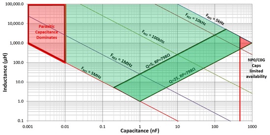

Jeśli teraz pokolorujemy wykres, otrzymamy następującą 'pomoc naukową'.
Jasnozielony obszar odpowiada sensorowi o Q = 5, a drugi z sensorów o Q = 25 pracować może w szerszym zakresie, oznaczonym dodatkowo kolorem ciemnozielonym.
Dzięki temu możemy prosto zwizualizować dostępny rejon pracy sensorów. Następujące warunki muszą być spełnione:
* Pojemność przy sensorze może wynosić nawet 10 pF, jednak rekomenduje się pojemności 100 pF lub większe.
* Pojemności większe niż 470 nF mogą być trudne do zdobycia, co ogranicza dobór elementów.
* Jakkolwiek układy takie jak LDC1000 mogą działać z indukcyjnościami powyżej 1 µH, rekomenduje się, iż 5 µH jest wartością minimalną z uwagi na Rp sensora.
* Sensory o wyższej dobroci Q oferują większą elastyczność podczas konfiguracji.
