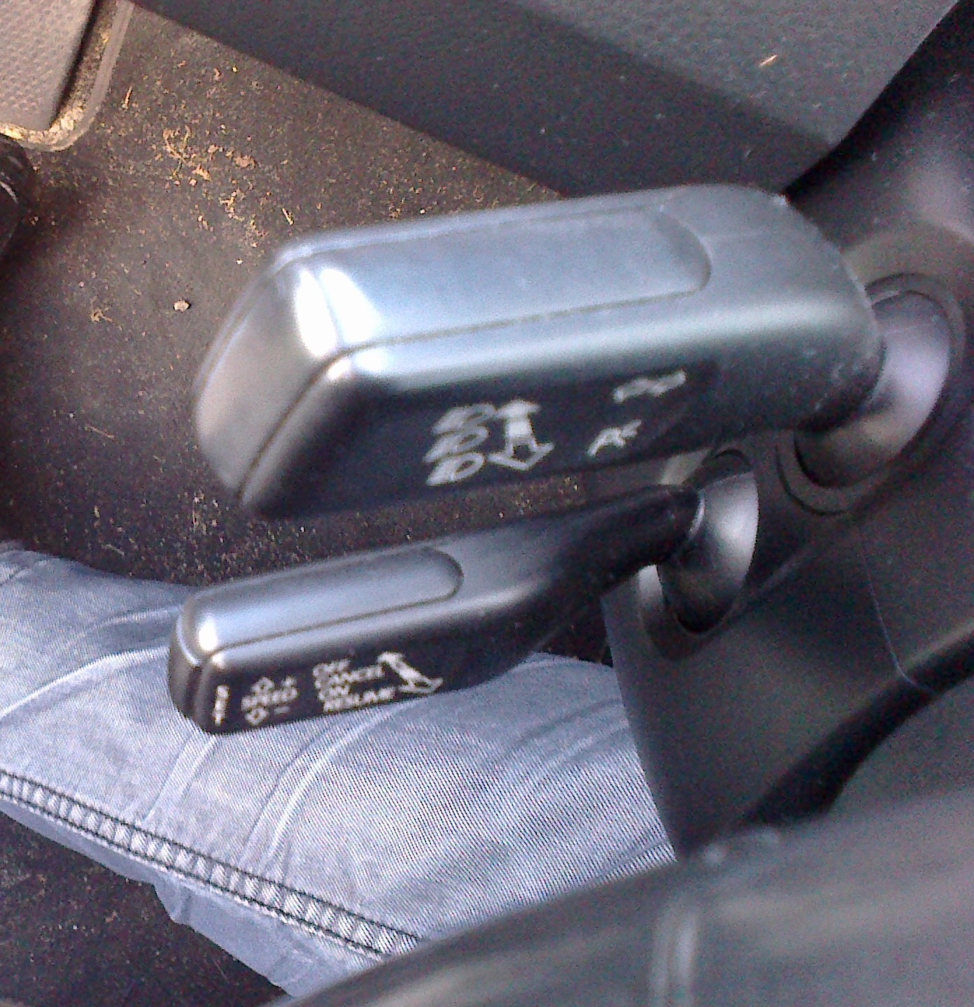

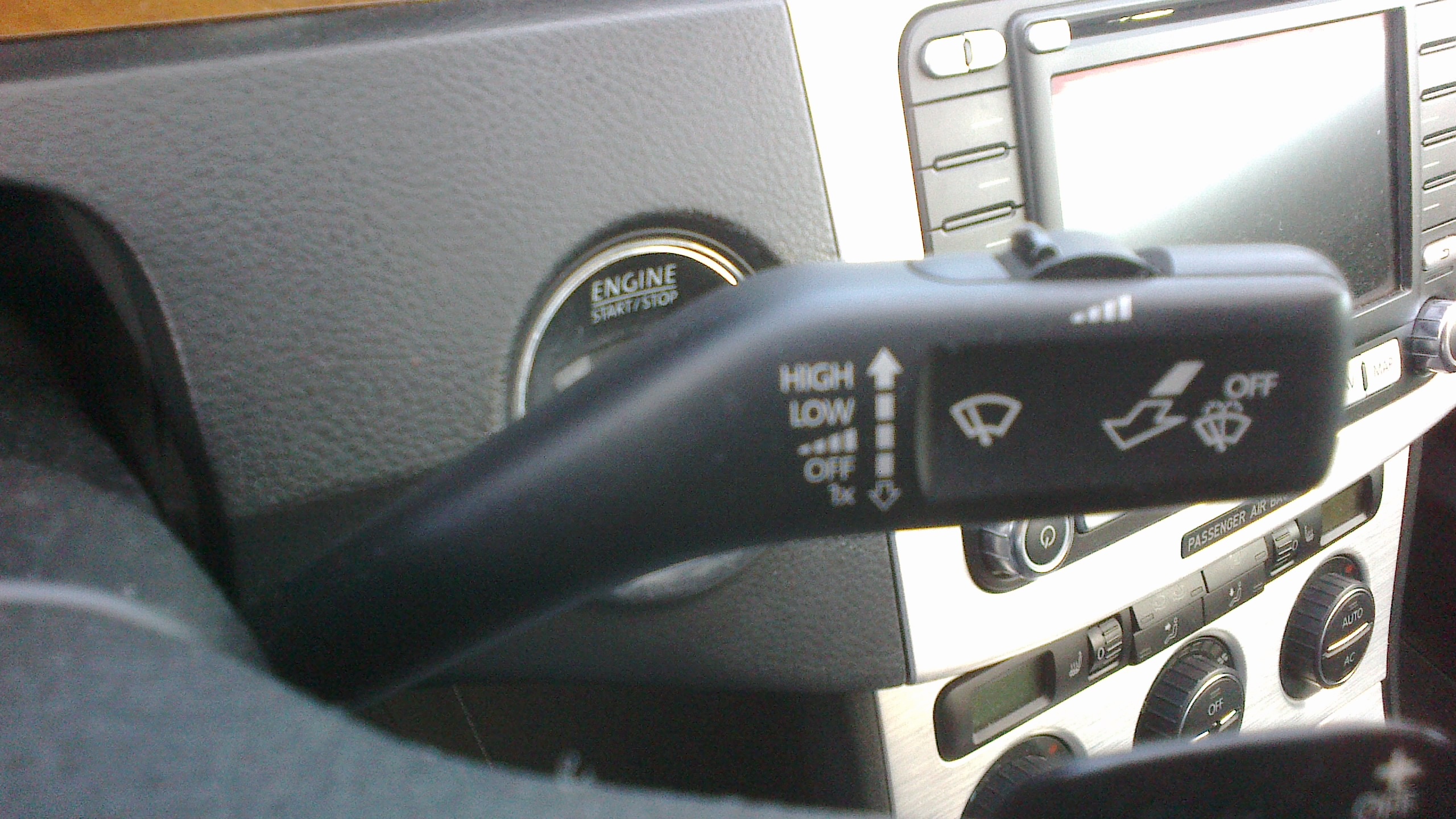

    Mam takie pytanie i proszę o pomoc!
    Przy wykręcaniu rozrusznika (regeneracja ponieważ bardzo słabo kręcił) na pewno mechanicy rozłączyli prąd. Po ponownym podłączeniu i pojeżdżeniu zauważyłem inne funkcjonowanie komputera, a mianowicie: wcześniej było tak że po ok 4-5 godzinach resetowało się średnie spalanie, czas jazdy oraz średnia prędkość. Teraz nawet jak stoi auto nie używane 1 dzień nie resetują się te wartości. Wcześniej potrafiłem przy spokojnej jeździe na odcinku ok 15 km zejść ze średnim spalaniem na poziom 5,5 l a teraz stanęło na poziomie 6,7 - 6,6 i koniec. Nie wiem jak by było po przejechaniu na trasie ok. 100 km możne by coś się poprawiło.
    I tak nie wiem czy teraz właśnie jest to poprawnie czy poprawnie było wcześniej. Proszę o pomoc bo nie wiem co mam robi czy szukać przyczyny tego stanu czy nie.

    Chyba jestem matołem bo ani w manetce kierunków ani w manetce wycieraczek nie ma żadnego przycisku. Mam Passata B6 2.0 TDI 170 KM DSG 2007 r.

    Przepraszam, chodziło mi o manetkę wycieraczek :(
    Skoro nie ma tam guzików to czym przełączasz wskazania na wyświetlaczu?
    Daj zdjęcie wyświetlacza pomiędzy wskaźnikami na włączonym zapłonie.

    laziu1
    Poziom 8  
    Funkcje przełączam na kierownicy multifinkcyjnej- strzałkami góra dół
    Passat B6 2.0 TDI DSG 170 KM - Komputer pokładowy nie resetuje danych po odłączeniu prądu Passat B6 2.0 TDI DSG 170 KM - Komputer pokładowy nie resetuje danych po odłączeniu prądu Passat B6 2.0 TDI DSG 170 KM - Komputer pokładowy nie resetuje danych po odłączeniu prądu
