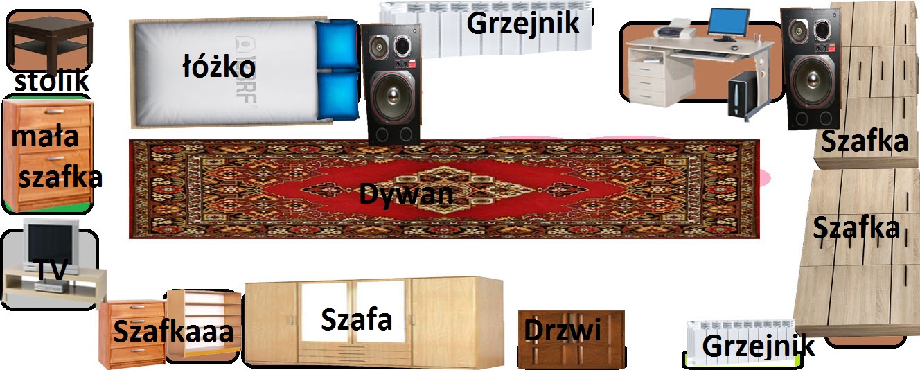

    Witam chciałbym jak ustawić kolumny ? Taki jakby pokaz jak wygląda mój pokój wrzucam w załączniku.Nie jest to jakoś pięknie ale widać mniej więcej gdzie co jest.Wiem ,że kolumny są ustawione nie poprawnie więc chciałbym zapytać jak je ustawić ?Mogę przestawić meble jeżeli będzie konieczność. Siedzę w tym miejscu gdzie jest biurko.I jeszcze do kolumn nie mam podstawek i chciałbym zapytać czy je zastąpić ?

    Aby konkretnie doradzić , musisz podać miejsce z którego będziesz słuchał muzyki.
    Z mojego ponad 30 letniego doświadczenia elektroakustyka, uważam, że najlepsze efekty odsłuchowe dają kolumny podwieszone do sufitu na miękkich paskach./paski opasują kolumnę wiszącą poziomo/Natomiast głośniki sa skierowane pod takim kątem aby "patrzyły" na Ciebie.
    Jeśli niedostatecznie wytłumaczyłem, zadaj dodatkowe, szczegółowe pytanie

    Siedzę tam gdzie jest biurko tak na środku biurka. Dokładniej jakoś musze napisać? Mam kolumny powiesić ma suficie? Nie podoba mi się pomysł ale u mnie jest to też mało realny ponieważ jest to pokój na poddaszu i ściany są tak na ukos. Mogę dodać że ukos z jednej strony zaczyna się od połowy biurka a z drugiej w połowie łóżka.
  • #4 14204907
    Adam163
    Siedząc przy biurku nie można oczekiwać optymalnego i symetrycznego odbioru. Wtedy należy eksperymentalnie sprawdzić odbiór. Polecam jednak ustawienie kolumn pod kątem /jeśli nie można ich powiesić/

    Zależy mi bardziej aby bas był dobrze słyszalny niż wysokie tony. Aktualnie mam spalone głośniki wysokotonowe i jakoś bardzo mi to nie przeszkadza ale będę próbował naprawiać jak przyjdzie mi paczka, myślę że jeszcze w tym tygodniu. Chciałbym właśnie żeby bas był wyraźny i żeby po prostu był. Kolumny zostaną chyba jednak ma ziemi ale co pod nie podłożyć no bo nie ma podstawek a kiedys były :D
  • #6 14204990
    Zamerstary
    Podwieszać kolumny? Naprawdę? Odradzam, ustaw je po prostu tak aby między kolumnami była przestrzeń 1,5-2m i skieruj tak aby promieniowały w miejsce gdzie będziesz słuchał muzyki. To takie podstawy jeśli chodzi o stereo.

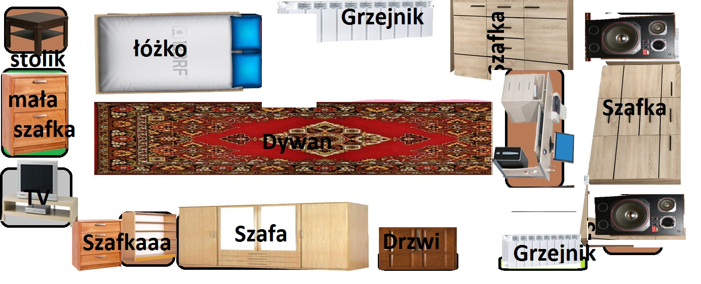

    Dobrze ,wy tu się kłócicie ale ja dalej nie wiem jak mam ustawić kolumny :) Znaczy wiem mniej więcej ale szczegółów nie uzyskałem.To jak je wkońcu ustawić ? Wiem już chyba ,że ich nie przywieszać bo wtedy średnie i wysokie tony zyskają a bas nie. W takim razie co zrobić ,żeby zyskać na basie kosztem wysokich i średnich tonów ?

    Pisałem o granicie i podstawach. Teraz tak, pod zestawy wstaw dywan, rozstaw je po obu stronach biurka tak, aby były od Ciebie równoodległe. Jeżeli zależy Ci na basie, to wstawienie zestawów w rogi pokoju powinno go podbić o kilka decybeli.
    Narysowałem Ci jak ja bym to widział.

    Nie wiem czy będzie taka opcja jak napisałeś ale pomyślę nad tym. Wiem już o co chodzi to może z drugiej strony pokoju postawię po dwóch rogach. Jeżeli ktoś ma jakieś pomysły to proszę pisać.
