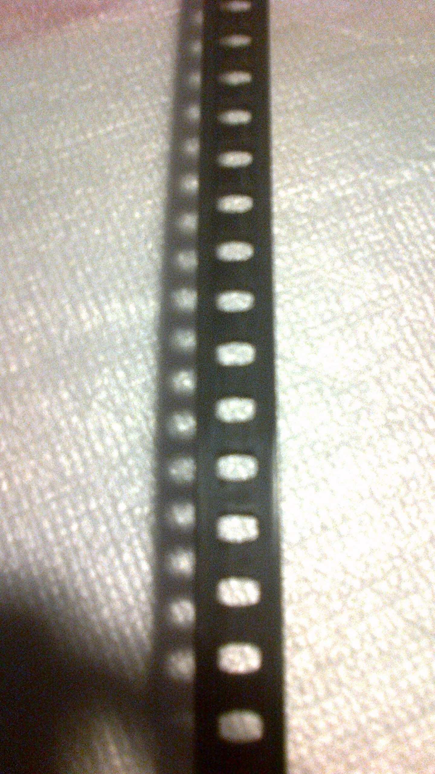

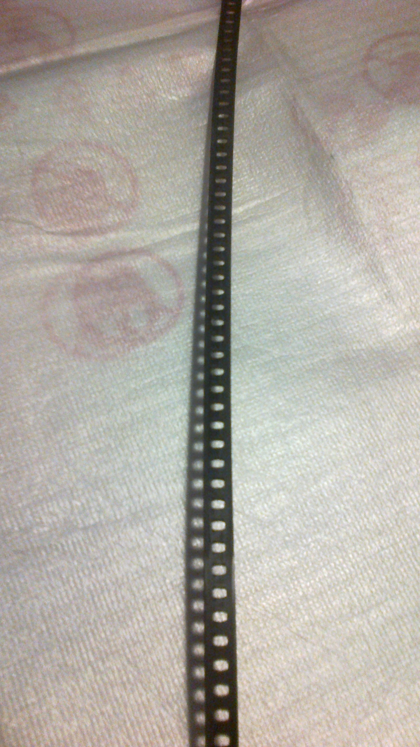

    Witam posiadam Forda Escorta produkcji amerykańskiej rocznik 1987.
    Wersja ta posiada automatycznie pasy przednie.
    Mój problem polega na tym że pewnej nieszczęsnej zimy do prowadnicy pasa dostała się woda i zamarzła. Kiedy pas chciał ruszyć silniczek rozerwał pasek napędowy we wewnątrz.
    Ze względu na to iż ten model to już naprawdę rzadkość, nie jestem wstanie znaleźć drugiego takiego paska. Jestem zmuszony dorobić coś podobnego lub znaleźć podobny i uciąć na wymiar.
    Pytanie do was jest następujące:
    Czy ma ktoś jakiś pomysł jak dorobić taki pasek?
    Czy może ktoś wie gdzie dokupić coś podobnego na metry?
    Niby wygląda że to taki typowy pasek na pewno jest używany w jakichś urządzeniach.
    Wystarczył by zwykły pasek tego samego wymiaru (ten ma szerokość jakieś 13mm) i dorobić otwory wybijakiem ręcznym .
    Czekam na wasze propozycje rozwiązania tego problemu.
    Pozdrawiam i z góry dziękuje za pomoc.

    Ze skóry, z linki holowniczej, z pasa bezpieczeństwa?
    Lub przerobić jeśli jest to możliwe, na zwykły pasek bez tych dziurek.

    No to tak ze skóry odpada bo ten jest zrobiony z grubego elastycznego plastiku.
    Dziurki muszą byc bo po nich chodzi koło zębate.
    Ewentualnie gdzies dokupić pasek o tych wymiarach z takiego elastycznego plastiku i dorobić dziurki. tylko gdzie taki dostac.

    To że był z plastiku nie oznacza że skóra się nie sprawdzi.
    Pas bezpieczeństwa masz plastikowy i elastyczny. Obcinasz na żądaną szerokość a brzegi przypalasz żeby się nie strzępiły, to samo z dziurkami.

    Rozumiem ale jeżeli dam pasek dorobiony z pasa bezpieczeństwa będzie za cięki i zbyt elastyczny żeby mógł ciągnąć i zarazem pchać pas przedni.
    Ten pasek ma 3-4mm grubości.
    Wymiana koła zębatego na pasowe nie wchodzi w gre.

    No to jedynie skóra mi do głowy przychodzi. Są paski tej grubości, problemem będzie tylko wybicie ogromnej ilości dziurek.
    Można wydrukować na drukarce 3D jakimś elastycznym filamentem. Tu już trzeba poszukać firmy specjalizującej się w indywidualnych i nietypowych zamówieniach.

    A gdzie dostać paski takiej grubości itp ?
    A z wybiciem takiej ilości dziurek sobie poradzę, najwyżej będę je wybijał tydzień ale dam rade.
