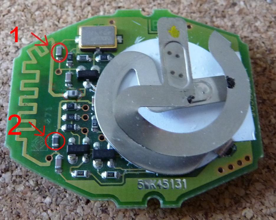

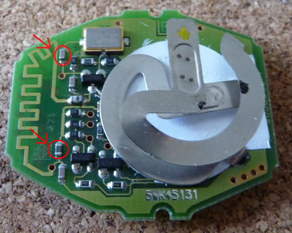

    Witam. W moim kluczyku brakuje dwóch elementów zaznaczonych na zdjęciu. Czy mógłby mi ktoś powiedzieć co to za elementy i jaką mają wartość?

    Górny prawdopodobnie kondensator, a dolny prawdopodobnie dławik. Wylutować i pomierzyć.

    Problem właśnie w tym że w moim kluczyku ich brakuje nie mogę więc wylutować i zmierzyć

    Dziękuje wszystkim za pomoc problem rozwiązany.
    Gdyby ktoś miał taki sam problem to za brakujące elementy wlutowałem
    1. Kondensator 5pF
    2. Dławik 22nH
    Brakujące elementy w kluczyku do BMW - identyfikacja i wartość
    i kluczyk śmiga jak nowy ;)
