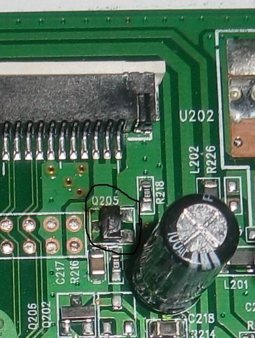

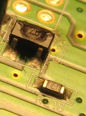

    Na płycie głównej PWB-1049-01 monitora Acer jest uszkodzony tranzystor SMD Q205. Obudowa tranzystora jest spuchnięta i popękana. Widoczne na niej oznaczenie to: pierwsze dwa znaki to A7, trzeci znak to albo 2 albo 7, czwarty znak to litera B, na końcu jest pionowo 30. Może ktoś ma schemat tego modułu albo potrafi rozkodować to oznaczenie? Proszę o pomoc.

    Daj jakies foto. Q205 jest na zasilaniu matrycy?

    Tak z obrazka wychodzi, że to polowy chyba P-ch podający zasilanie na matryce

  • #4 14209144
    tadro
    Matrycy już nie ma, bo to ona uszkodziła ten sam tranzystor na dwóch płytkach. Załączam foto. HP W22 - identyfikacja tranzystora SMD Q205 na płycie PWB-1049-01 HP W22 - identyfikacja tranzystora SMD Q205 na płycie PWB-1049-01

    Z takim oznaczeniem A7 wielu producentów "daje swoje wyroby" P-ch polowe np.
    AO3407
    SI2307DS (P-ch/30V 3A od Vishay
    Porównaj piny z datasheetami (polecałem papier i ołówek)
