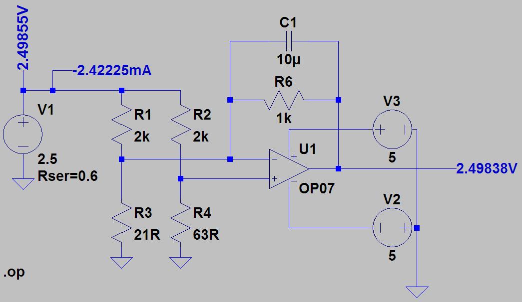

    Witam, po przeczytaniu książki o programowaniu zabrałem się z próbę adaptacji popularnych stacji lutowniczych RL1 z Elektroniki praktycznej do własnych potrzeb.
    Dodałem przyciski z profilami temperaturowymi i obsługę enkodera do zmieniania temperatury, pomiar temperatury otoczenia na DS18B20 i obsługę kolby Weller WSP80 z wbudowanym czujnikiem temperatury PTC(20R i przyrostem średnio 0,113R na stopień). Procesor Atmega88 taktuje wewnętrznym generatorem 8 Mhz i zasilam napięciem 5V. Wbudowany przetwornik zasilam z tego samego napięcia za pomocą dławika, a vref biorę z mostka pomiarowego INA125. Wyświetlacz LCD 16x2 podłączyłem w trybie 4 bitowym bez pinu R/W. Chciałbym zbliżyć się do dokładności -/+1*C pomiaru temperatury lutownicy. Do kalibracji mam termometr oparty na termoparze K o dokładności +/-0,2%(bez błędu termopary). Programuje układ odpowiednikiem skt200 za pomocą portu LPT w komputerze.
    Atmega88 - Jak uzyskać dokładność +/-1°C w stacji lutowniczej RL1? Atmega88 - Jak uzyskać dokładność +/-1°C w stacji lutowniczej RL1?
    Natrafiłem na kilka problemów.
    1. Przy napięciu odniesienia ~5V(kilka mV poniżej napięcia zasilania), zegarze ADC 62,5kHz, rozdzielczości 10bit i okresie próbkowania 50Hz i uśrednieniu wyniku x4 - przetwornik po kilkudziesięciu minutach bezczynności dawał wynik zamiast kilkudziesięciu ADC(np. 27) jakieś dużo większe losowe (rzędu 150-300). Z innej beczki, mam przypadłość objawiającą się od czasu do czasu. Wynik pomiaru zatrzymuje się na stałym wyniku np. 627 mimo, że napięcie ustawiło się już dawno na 100% zakresu -> ~4,99V i powraca do normalności, gdy napięcie mierzone spada poniżej zakresu 627 adc. Problem zatrzymania się wyniku pomiaru na określonej wartości znika, gdy usuwam uśrednianie z procedury timera adc.
    Kod: C / C++
    Zaloguj się, aby zobaczyć kod
    2. Podczas programowania lub włączenie układu z wcześniej odpalonym komputerem i podłączonym programatorem powoduje zawieszenie się procka(stan wysoki na pinie reset) i przegrzanie lutownicy (grzałka zaczyna świecić na czerwono).
    3. Mam duże problemy z kalibracją nastaw procedury PID pobranej z dokumentu AVR221 -> www.atmel.com/images/doc2558.pdf http://www.atmel.com/dyn/resources/prod_documents/AVR221.zip
    Grzałkę steruje w przerywaniu INT0 na dodatnim i ujemnym zboczu wywołanym przejściem przez zero. Regulacja grupowa, 255 poziomów mocy.
    Kod: C / C++
    4. Co cykl pomiaru (12Hz) kasuje i wyświetlam na nowo wyniki na LCD. Bardzo denerwuje mnie zjawisko mrugania, migotania ekranu LCD. To samo tyczy się gdy z zbyt wielką częstotliwością chciałbym wypisać wynik pomiaru na LCD.
    Związku z tym mam kilka pytań.
    1. Na jaką częstotliwość dobrać filtr dolnoprzepustowy RC na wejściu przetwornika? Wiem, że ma to być połowa częstotliwości samplowania, ale czy to samo tyczy się nad próbkowania. Przykładowo nad próbkuje sygnał 256 razy by zwiększyć rozdzielczość do 14 bitów, korzystam z trybu adc freerunning wywoływanego co 4,68kHz(częstotliwość pojedynczej próbki) to filtr ma być na częstotliwość odcięcia -3dB 2,34kHz czy też 9Hz?
    2. Czy istnieje jakaś procedura lub zabieg, która podczas programowania lub stanu wysokiego na pinie reset pozwoliła by mi wyłączyć grzałkę lutownicy (stan niski na wyjściu pina z optotriakiem)?
    3. Jak często mam robić pomiar temperatury? Co jaki okres mam wywoływać procedurę pid i ile dać poziomów mocy? Jaką rozdzielczość pomiaru temperatury potrzebuje, aby podjąć próbę kalibracji pomiaru do dokładności +/-1*C i stabilizacji temperatury na tym pułapie? Jak dostroić nastawy PID według metody Ziegler-Nichols skoro w implementacji AVR221 mam nastawy K_P, K_I, K_D oraz regulacje czasu wywoływania instrukcji PID, a nie jak inni mają jedno wzmocnienie K_P i czasy T_P, T_I, T_D?
    4. Co jaki czas można odświeżać zielony LCD 2x16, aby nie uświadczyć zjawiska migania obrazu? LCD pracuje w trybie 4 bitowym bez pinu R/W z programowym opóźnieniem 120us po wysłaniu 4 bitów.
    Proszę o pomoc. Zadowoli mnie odpowiedz na jakiekolwiek z zagadnień.
    A może kolega wytłumaczyć czemu do podświetlenia LCD nie ogranicza prądu tylko, ciągnie ile wlezie z VCC?? Od podświetlenia mogą przenosić się zakłócenia na VCC i na AVCC też.
    Kolejna sprawa dlaczego brakuje u ciebie w części zasilaczowej magazynu energi tylko jest sam ceramik(LM7805)??
    Kolejna sprawa dlaczego u ciebie jest dodatkowy ceramik za dławikiem AVCC??Gdzie powszechnie stosuje się dzielnik złożony z dławika i ceramika i za dławikiem pusto.
    Niech kolega jeszcze odpowie gdzie i jak połączył GND i AGND bo jakoś na schemacie tego nie widać.
    Dlaczego korzystasz z wersji DIP ATMEGA gdzie jak się przestudiuje DS jest znacznie mniejsza obciążalność prądową praktycznie każdego modelu, już nie mówiąc o tym że, w tgfp rdzeń jest zasilany zwykle w 4 miejscach(zwiększona odporność na zakłócenia) oraz możliwość uruchomienia adc z odpowiednimi wzmocnieniami dostępne dane znajdziesz w swoim DS.
    Po za tym pokaż PCB bo podejrzewam że, tam więcej możemy znaleźć
    W większości LCD podświetlanie ma rezystor ograniczający prąd, ale oczywiście należy się upewnić.
    Jest elektrolit 470 uF.
    Jest prawidłowo.
    Słuszne pytanie ... także nie widzę połączenia, a PCB nie mamy.
    Dlaczego korzystasz z wersji DIP ATMEGA gdzie jak się przestudiuje DS jest znacznie mniejsza obciążalność prądową praktycznie każdego modelu, ...
    W którym miejscu tego projektu ma to znaczenie?
    Dlaczego korzystasz z wersji DIP ATMEGA ... w tgfp rdzeń jest zasilany zwykle w 4 miejscach(zwiększona odporność na zakłócenia) ...
    Nie ma to znaczenia dla poprawności pomiarów ADC. Od tego jest tryb snu na czas pomiaru: ADC Noise Reduction.
    To bardzo istotne.

  • #8 14210652
    pawel_konin
    Jeszcze jedna rzecz mnie intryguje nie wiem czy zauważyliście ale na ADC0 jest rezystor 10k+ równolegle do niego kondensator ze schematu ceramik 1u(dopasowanie impedancji wejścia analogowego??) czy po porostu nie wyszedł komuś filtr dolnoprzepustowy który powinien być rzecz jasna inaczej(RC->AGND) bo po schemacie wynika że, wychodzi to z mostka INA125 a tam z drugiej strony jest czujnik PTC (T_GT chyba temp grzałki), nie ma co poczekajmy za autorem tematu.
    Miał wyjść filtr RC. Zamierzam mierzyć temperaturę z czujnika w grzałce lutownicy z częstotliwością rzędu kilku - kilkudziesięciu Hz. Rezystor 10k to maksymalna impedancja źródła sygnału według dokumentacji atmegi88. Dodatkowo ten rezystor miał zabezpieczyć diody wbudowane w uC do prądu 500uA w przypadku braku czujnika lub pojawienia się napięcia ujemnego z mostka pomiarowego.
    To moje pierwsze pcb i jest to dla mnie poligon doświadczalny. Przykładowo wyrzuciłem filtr RC (kondensator 100nF i rezystor 10k ) z drogi sygnału enkodera, gdy dowiedziałem się o potrzebie zapewnienia jego stykom prądu konserwującego 500uA. Filtr RC w torze pomiarowym też nie uwzględniłem na początku, a dopiero niedawno przeciąłem ścieżkę i go dolutowałem. Początkowo chciałem mieć vref 1,24V, a zmieniłem na 5V dopiero po tym jak zrozumiałem, że błąd pomiarowy dla wyższego napięcia jest dużo mniejszy (szersze progi kwantyzacji adc). Nie za bardzo rozumiem jak należy wykonać filtr rc w przypadku pomiarów z oversamplingiem czy uśrednianiem i jak liczyć impedancje źródła sygnału jeśli przed przetwornikiem damy mu np. dzielnik rezystorowy (w ścieżce 10K i 4k do masy) zmniejszający sygnał.
    mustang01 napisał:
    Tu może być pies pogrzebany. AGDN nie istnieje, jest to po prostu GDN wyciągnięte wprost z stabów 9V i dotransportowanie na pcb sterownika oddzielnymi przewodami.
    Największy błąd brak wydzielenia AGND i GND :( ten twój kabelek ściąga pewnie wszystko co jest w okolicy procesora już nie mówiąc o estetyce takiego rozwiązania.
    Ale PCB przechodzi już samego siebie, tragedia do rozwalenia i ułożenia ponownie.
    Nie wolno robić kątów prostych na ścieżkach gdyż kąty 90° to takie mikro anteny ściągające zakłócenia. Dlaczego nie wylałeś poligonu ??
    A te radośnie zakrzywione ścieżki to pewnie nie mieściło ci się i poszedłeś z "winkla"??
    Ok. PTC to jest termistor którego rezystancja rośnie wraz ze wzrostem temp.
    Jak powszechnie wiadomo jest to charakterystyka nie linowa. Czy INA125 pozwala ci na osiągnięcie linowej charakterystyki na wyjściu scalaka??
    Nie lepiej by było podać sygnał z termistora wprost na adc i przetworzyć to na charakterystykę liniową?? Wtedy odpada cały ten INA125

    Postanowiłem ponownie zaprojektować i wykonać zasilacz i płytkę sterownika.
    Jak się później okazało przekroczenie zakresów prądowych (zwarcie do masy) poprzez złą konfiguracje nie obeszło się bez skutków ubocznych. Układ raz mi działa, raz nie. Zgodnie z wytycznymi wykorzystam atmegę88 w wersji smd. Trochę mi to zajmie, ale mam nadzieje, że uda mi się nauczyć coś nowego i jak poprzednio znajdę tu świetną pomoc w znalezieniu błędów i odpowiedniego rozwiązania. Po głowię chodzi mi taki układ pomiarowy.
    R4 -> 63R to mój czujnik temperatury, przyjmuje wartości 21R(ok. 10*C) - 63R(ok. 500*C).
    V1 -> źródło prądowe LT1004 2,5V -> http://cds.linear.com/docs/en/datasheet/1004fb.pdf
    V2 i V3 to stabilizatory liniowe, będzie wspólne zasilanie dla wszystkich komponentów +/- 5V.
    Zastanawiam się jeszcze czy wstępnie nie ograniczyć pasma wejściowego dokładając do czujnika R4 np. kondensator 100nF równolegle tuż po wejściu kabla z lutownicy na płytce. W celu zwiększenia rozdzielczości zastosuje oversampling.

    Jak najbardziej o tym wiem. Moja wersja PU2V3 przetwornicy ma regulacje od kilku do kilkudziesięciu V (podejrzewam od 2 do 32V). Może tak duży zakres regulacji niekorzystnie działa na stabilizacje (szumiący potencjometr od regulacji) i stąd taka moja odraza do przetwornic.
    Edycja. PS.
    Oczywiście pomyliłem się i V1 -> źródło LT1004 2,5V jest to źródło napięciowe nie prądowe.
    Proponuje przenieść enkoder na inne piny które nie są pinami ADC aby definitywnie zlikwidować zakłócenia od enkodera.
    A nie lepiej źródło 1.2V wtedy odpadnie ci oversampling, rozdzielczość ci się powiększy o 100% z 2,54mV do 1.2mV. Wykorzystasz wtedy napięcie odniesienia z uP 1.24 V chyba tam jest. Korzystając z wersji SMD ewentualnie będziesz mógł już sygnał wzmocnić odpadnie opamp. Pewnie czujnik nie pokrywa całego pasma sygnału??

    mustang01
    Nie znam dobrego źródła (takiego 1%) 1.2V, którego mógłbym użyć i kupić w sklepach, który znam. Podniesienie rozdzielczości o 100% to dalej trochę mało. Napięcie odniesienia w uP 1.1V ma słabą tolerancje w moim atmega88 dip miałem 1,08V (tolerancja w dokumentacji 1-1,2V) i nie można z niej korzystać na zewnątrz( impedancja pinu vref 32k). Wbudowany WO w mikrokontroler ma bardzo słabe parametry. Czujnik ma ok. 20R w 0*C i ok. 33R w 125*C. Wolałbym mierzyć od temperatury pokojowej, bo dziwnie to wygląda - ciągle zero, a później duża temperatura. Czujnik nie jest liniowy i zamierzam go kalibrować programowo w uP.

    pawel_konin
    Ten sam scalak który podałeś jest w wykonaniu 1.2V że, chyba problemu brak.
    Już nie mówiąc o tym że, odczytane napięcie da się wpisać w program obliczyć z tego napięcie które potem przeliczyć da się na temperaturę oczywiście na liczbach całkowitych int.
    Napięcie odniesienia w procesorze - tolerancja tu chodzi o to że, raz ma 1.1V a raz 1.08 ale dokładność jest stała dla danego uP. Jak ma słabe parametry to jak najbardziej WO. Widziałem rozwiązania termistorów w instalacjach gazowych aut, tam na płytce dokładane są 2 rezystorki( albo do przesuwania charakterystyki albo do linearyzowania czujnika).
    Nikt ci nie każe łączyć czujnika do V_ref co było by nie mądre hehe(bo tam nic się nie podłącza)
    Inne źródła napięcia np MAX6120(1.24V i 10zł za sztukę) łatwa aplikacja obudowa tylko SOT23.
