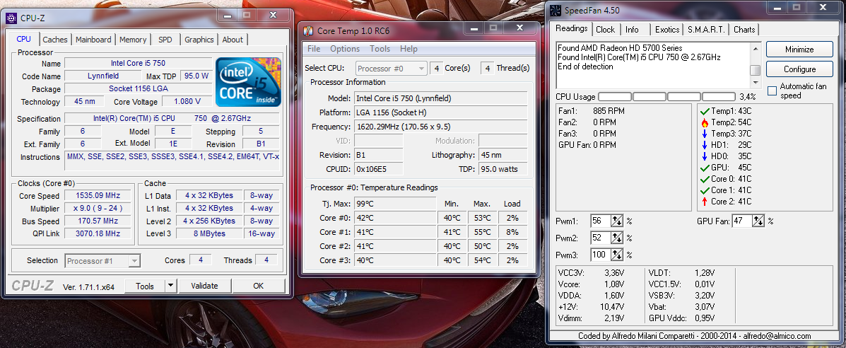

    Na częstotliwości 3GHz (3060MHz) oraz napięciu lekko podniesionym 1.14 uzyskuję temperaturę (około 80 stopni):
    Core#0 min. 50°C max 79°C
    Core#1 min. 50°C max 80°C
    Core#2 min. 50°C max 76°C
    Core#3 min. 50°C max 78°C
    Pamięć ram pracuje na częstotliwości 1530MHz oraz napięciu 1.6V zwiększonym z 1.5V. Po podniesieniu napięcia do 1.6 płyta główna przestała piszczeć podczas pracy bez obciążenia.

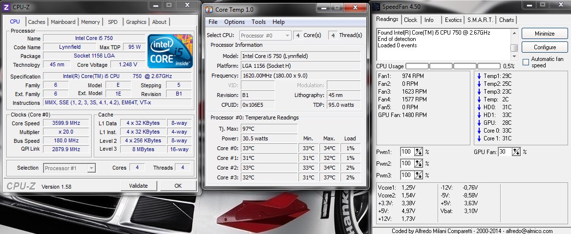

    Na HE 1225 mój i5-750 przy 3.6GHz ma 44°C.
    Obudowa tu niewiele pomoże bo temp procka procesora w stresie rośnie do wartości submaksymalnych w kilka sekund.

    luke21 te 44st. to temp. w stresie,czy idle?
    Moja temp. przy wł. tylko internecie to około 33st.+/- a w stresie max. 55st.
    prze testowaniu w OCCT. Proszę o poradę w sprawie OC I5 750 i RAMu.
  • #8 14407716
    luke21
    41`C w idle przy skręconym na min wentylatorze.
    W maksymalnym stresie na prime w trybie 'heat' na Vcore (wg speedfana 1.34V) w auto, 3.6GHz do 76`C.

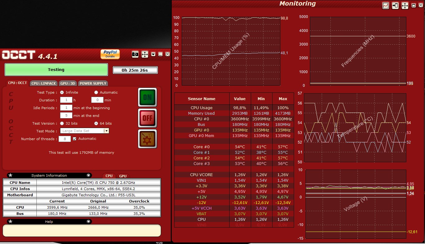

  • #9 14407922
    radames33
    Hmmm...nie jestem jakimś znawcą od OC i pierwszy raz dopiero podkręcałem,
    miałem nawet 3.8GHz stabilne ale przy mojej hd7790 wystarczy 3.6GHz
    Temperatury w OCCT nie przekroczyły 57st. jeszcze w prime zobaczę,tylko będę zmieniał GPU na hmm...gtx670 może,sam jeszcze nie wiem.
    Proszę o poradę w sprawie OC I5 750 i RAMu. Tak to wyglądało w OCCT i chłodzenie Fera 2
