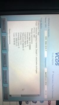

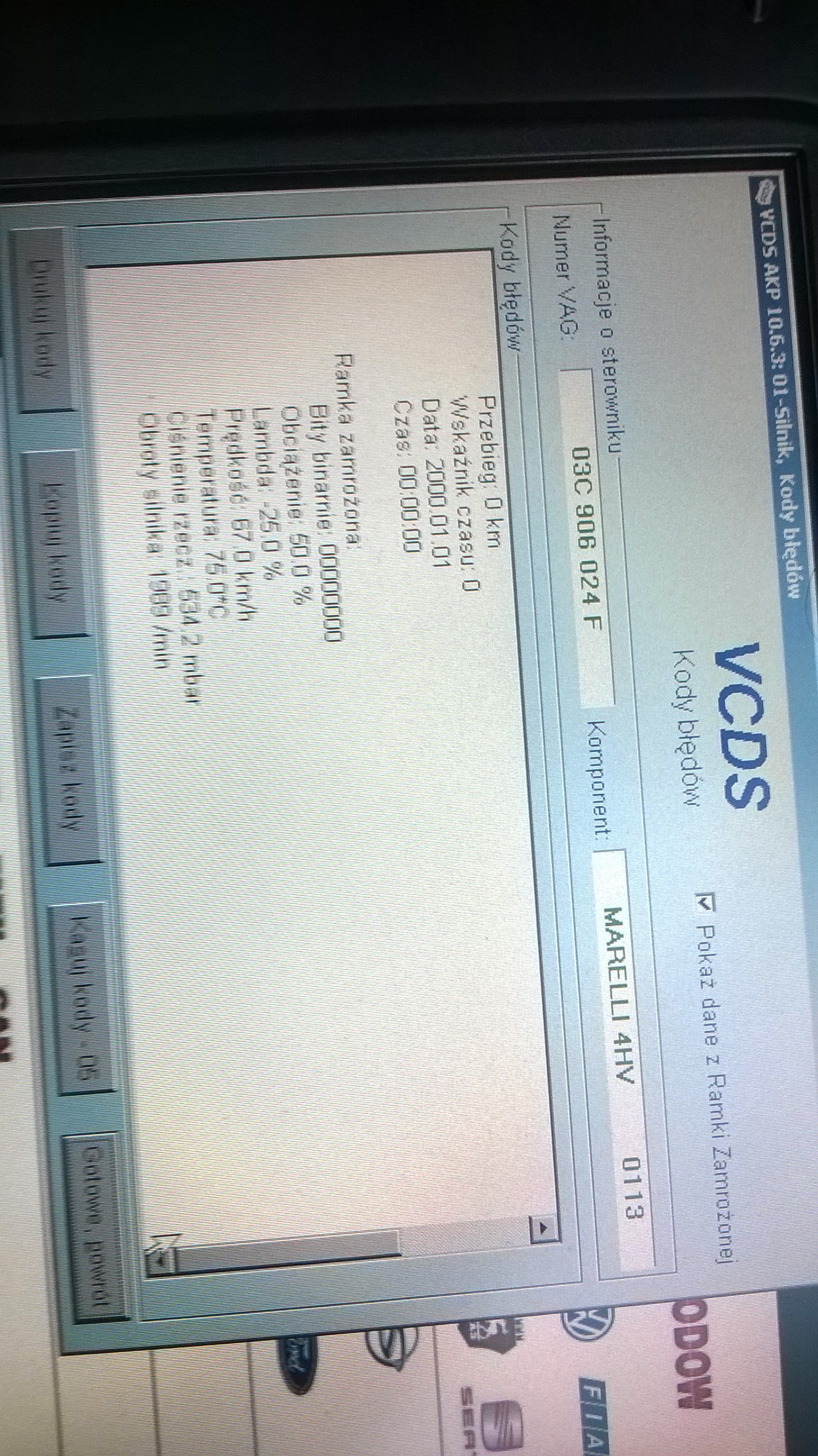

    VW Polo 1.2 benzyna 2005r z gazem LPG.
    W komputerze silnika wychodzi mi błąd:
    17520 wartość regulacji lambda 1
    mieszanka za bogata.
    Czy ten błąd może być spowodowany złym wyregulowaniem gazu lub złą jakością gazu?.
    Czy jednak lambda źle wskazuje i jest do wymiany. VW Polo 1.2 benzyna 2005r. - Lambda, wartość regulacji. VW Polo 1.2 benzyna 2005r. - Lambda, wartość regulacji.
    #2 14214048
    decybel91
    Gaz do poprawki, regulacji.
  • #3 14660704
    Endriu.k
    Faktycznie, gaz trzeba było wyregulować.
