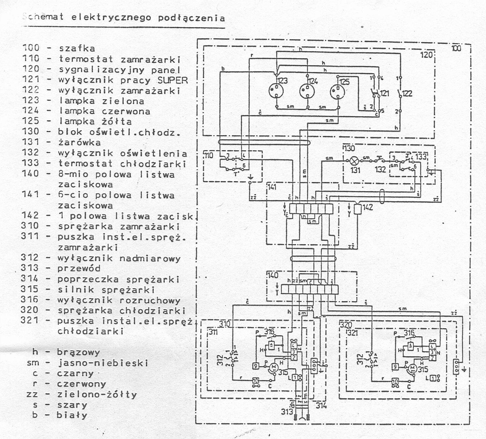

    poszukuję schematu elektrycznego do w/w chłodziarki-pilnie potrzebny! z góry dziękuję za pomoc.

    to cudo to chłodziarko-zamrazarka firmowana przez POLAR na dwuch spręzarkach -chodzi o podlączenie tych spręzarek oraz dwuch przełączników u góry na zewnątrz.

    przepraszam za błąd ,ze w spisie nie ma to wiem a sprzęt jest z odzysku (dostałem) rozbebeszony i chciałem spróbować go uruchomic.

    termostaty są mechaniczne jeden jest w chłodziarce, a drugi na zewnątrz u gory obok tych dwóch wyłączników

    Ja mam chłodziarke Polaru albo taką jak Twoja , albo podobna, wiem że gdzieś mam schemat, ale dopiero jutro wieczorem będę mógł zeskanować i zamiescić, jesli do jutra nikt nie zamiesci to się postaram go odszukac.

    No to udało mi się jednak znaleźć dzisiaj. Dobrze pamiętałem typ cm355.
    schemat z instrukcji obsługi.
    Daj adres e-mail to prześlę, bo widzę że nie masz punktów do ściągnięcia pliku.

    wysłałem na priva, ale powtórzę zaraz na maila
    załączam też schemat dla innych.

    Serdeczne dzięki KMA bardzo mi pomogłeś!!!

    Owo cudo po wymianie sprężarki i napełnieniu gazem (przez zaprzyjażnionego montera) pracuje juz 24 godziny ku ogólnemu zadowoleniu. Jeszcze raz dziekuje za pomoc.
    ps. instalację oczywiście poprawiłem sam!
