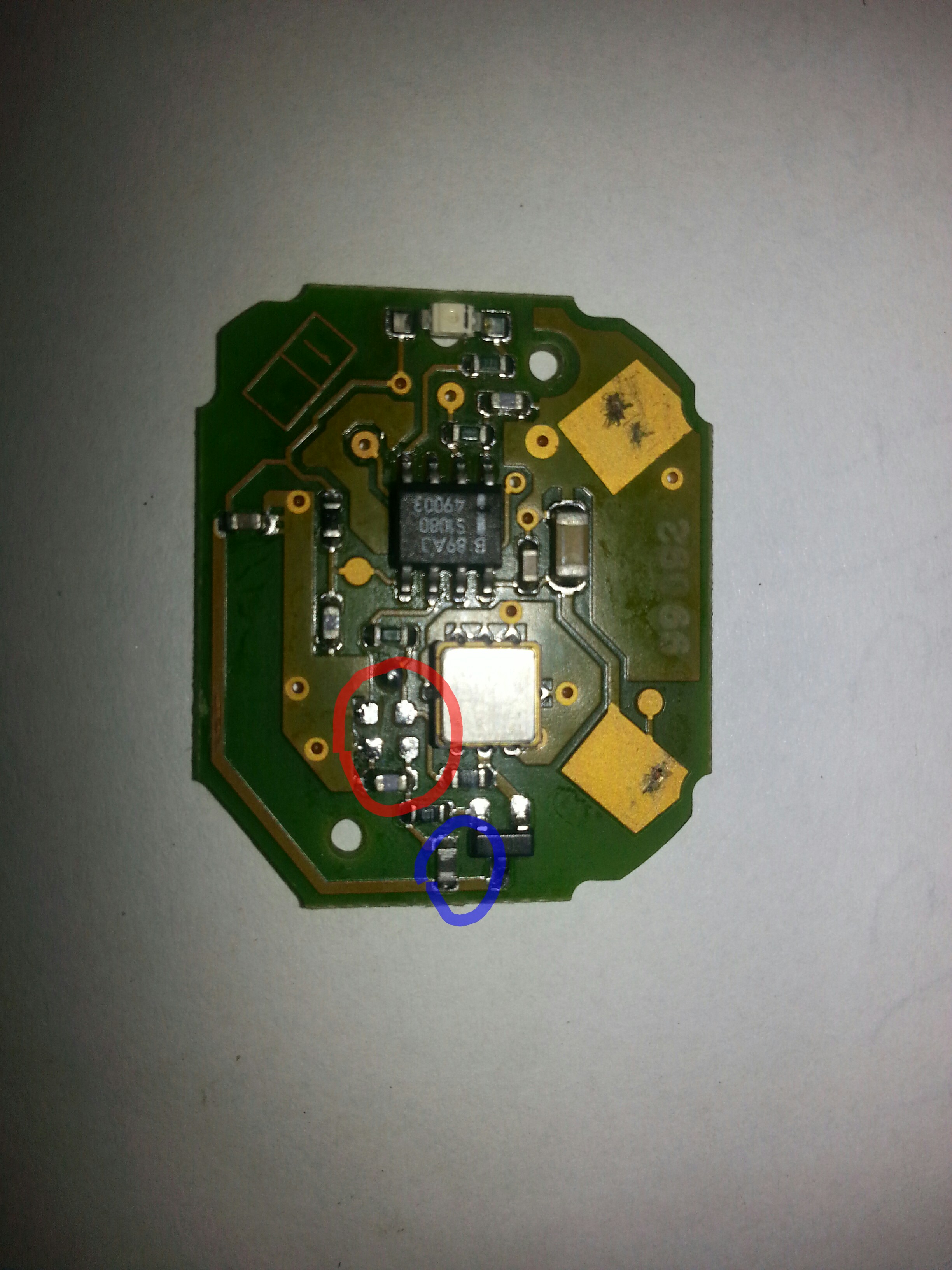

    Witam znajomy przyniósł mi kluczyk do Peugeota w którym już ktoś grzebać brakuje dwóch elementów zaznaczone miejsca na czerwono i spalony jest element zaznaczony na niebiesko. Podejrzewam że ten na niebiesko jest to rezystor tylko pytanie jaka wartość rezystancji. Czerwone nie wiem czy kondensator czy rezystor. W miejscu czerwonych ktoś zrobić mostek. Pilot miga nie wysyła sygnału. Pomocy

    Może byś napisał z jakiego modelu ten pilot.

    Moze byś się tak nie bulwersował.... Peugeot 206 choć pewnie występował we wszystkich peugeot ach z tamtych lat.

    Używany klucz kosztuje 20zł na znanym portalu aukcyjnym, opłaca się siedzieć nad tym ? Elementy na czerwono to kondensatory i możliwe że dławik.

    Temat uważam za zamknięty wlutowałem dławik i kondensator 100nf. Kluczyk działa. Dzięki za "dobre chęci"
