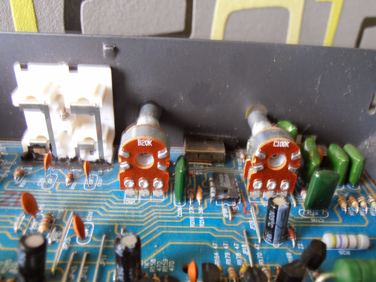

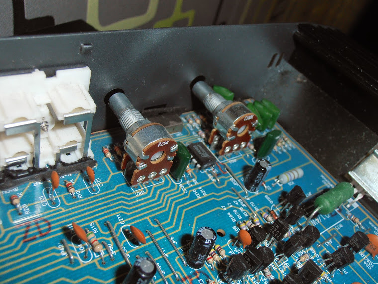

    Witam. Mam uszkodzone dwa potencjometry w moim wzmacniaczu. Są one podwójne. Jeden to B20K drugi C100K czy ktoś jest w stanie doradzić gdzie mogę znaleźć ten C100K (na allegro znalazłem B20K). Ew proszę o podanie mi jakiegoś zamiennika . Dziękuje za pomoc
    tak to wygląda: Gdzie znaleźć potencjometr C100K do wzmacniacza TP? Czy B100K będzie odpowiedni?
    poszukałem i znalazłem tylko b100k czy mogę go użyć zamiast c100k?

    Potrzebujesz potencjometrów o takiej samej charakterystyce jak w wzmacniaczu.
    B - charakterystyka wykładnicza
    C - charakterystyka logarytmiczna

    Dobrze . Mam jeszcze pytanie odnośnie tych potencjometrów. Na aledrogo znalazłem potencjometr podwójny B20K i rozumiem że mogę go użyć . Zostaje kwestia tego drugiego ,ponieważ ciężko jest znaleźć potencjometr z charakterystyką C. Znalazłem podobny ale z charakterystyką B. Czy mogę go użyć?

    No to nie naprawisz wzmacniacza skoro nie możesz znaleźć. Oddaj to profesjonalistom którzy znajdą bez problemu taki potek. Mam nadzieję że zrozumiałe jest dla Ciebie to że nie możesz użyć potencjometru z charakterystyką B w miejscu C i jest to bezdyskusyjne i definitywne. Możesz poszukać innej wartości np 47k albo 220k. Ale jeśli zamontujesz tam B to po dwóch dniach będziesz tutaj płakał że się męczysz z tym wzmacniaczem.
