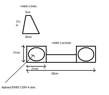

    hej. Zrobiłem wczoraj polke do malucha. Mam w niej głosniki alphard EW80 i jest to podpiete do Blaupunkta 4x45W. Gra to całkiem fajnie, tylko kumpel powiedział mi zebym zrobił otwory basowe i kupił 2 plastkikowe rurki o srednicy 3 cm i długosci 5cm i je tam wmontował, tylko nie wiem czy to robic bo nie chce spiepszyc sobie polki.

    no wiec tak. połka jest szczelna i jest sklejana na kleju do drewna i przykrecana wkrecem srednio co 1,5cm. Kazdy głosnik ma osobna skrzynke. Połka jest dzielona wsrodku. 2 boczne głosniki (EW80) sa po brzegach oddzielone i w srodku jest miejsce na 2 głosniki wysokotonowe.
    Oto rys

    ja bym nie robił żadnych BR a na pewno nie takich małych - którykich. Będziesz tylko słyszał pierdzenie z tych otworów.

    dobra, wiec otworow nie robie, tylko teraz trzeba to obic jakims materiałem. materiał sie znajdzie, tylko jak to obic??? najpierw boki a potem przod i tył??? a moze na odwrot. jak pozakładac zakładki, i czym to mocowac??? kleic czy moze zszywaczem pozszywac??
