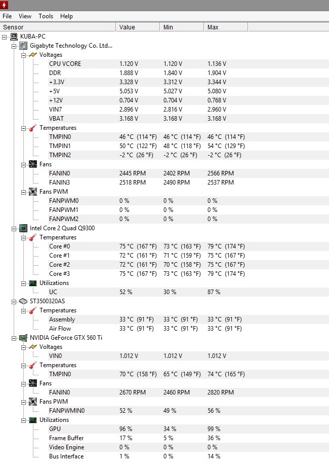

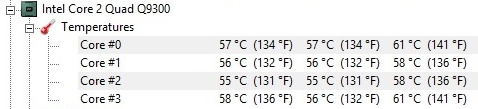

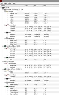

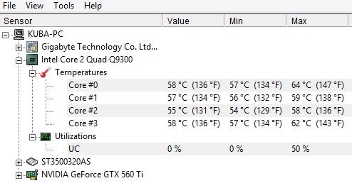

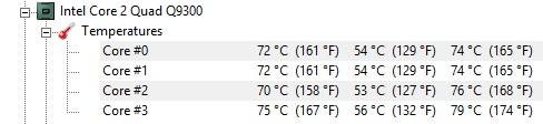

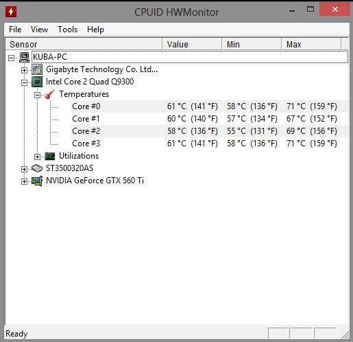

    Ostatnio w komputerze zmieniłem kartę graficzną. Z geforce 9600 GT na asus geforce 560 TI. Moje pytanie brzmi, czy karta i procesor nie mają za wysokich temperatur ? Poniżej zamieszam screen komputera w stanie normalnym użytkowym, czyli przeglądarka itd..., drugi screen dotyczy temperatur po 40 minutach grania w Far Cry 4 na niskich detalach. Procesor to quad 9300.
    1. Czy temperatury ASUS GeForce 560 TI i Intel Q9300 są w normie?
    2. Czy temperatury ASUS GeForce 560 TI i Intel Q9300 są w normie?
    Z góry dziękuję za odpowiedź.
    #3 14225635
    wariato
    Grafika norma, procesor o jakieś 20 stopni za wysoko.

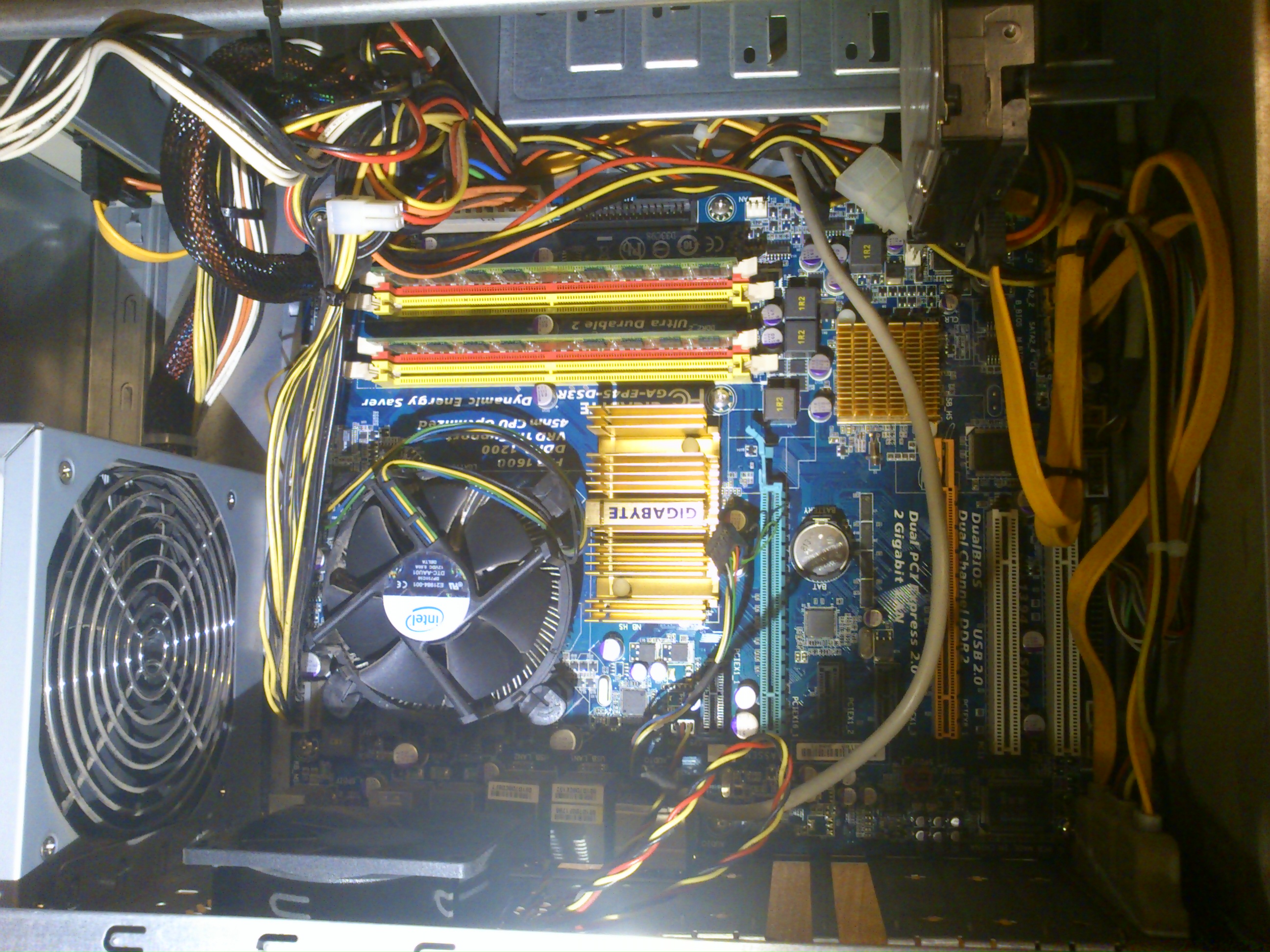

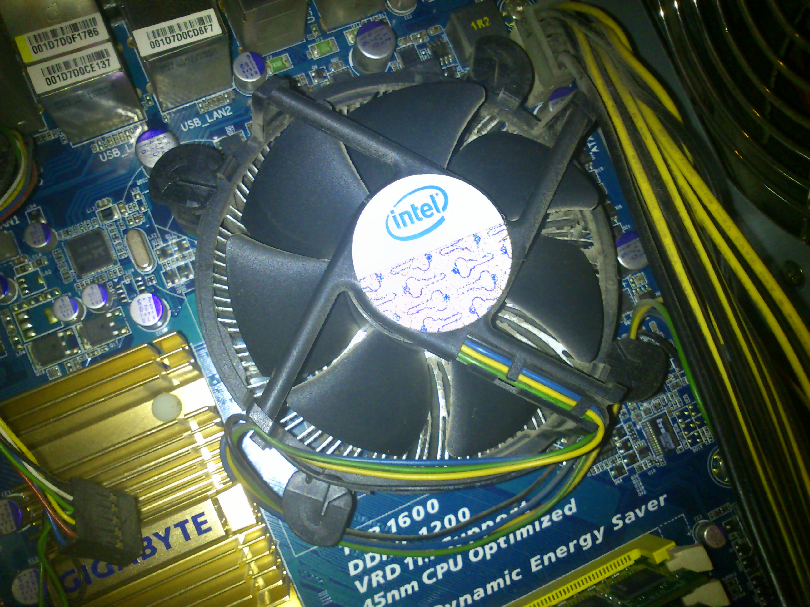

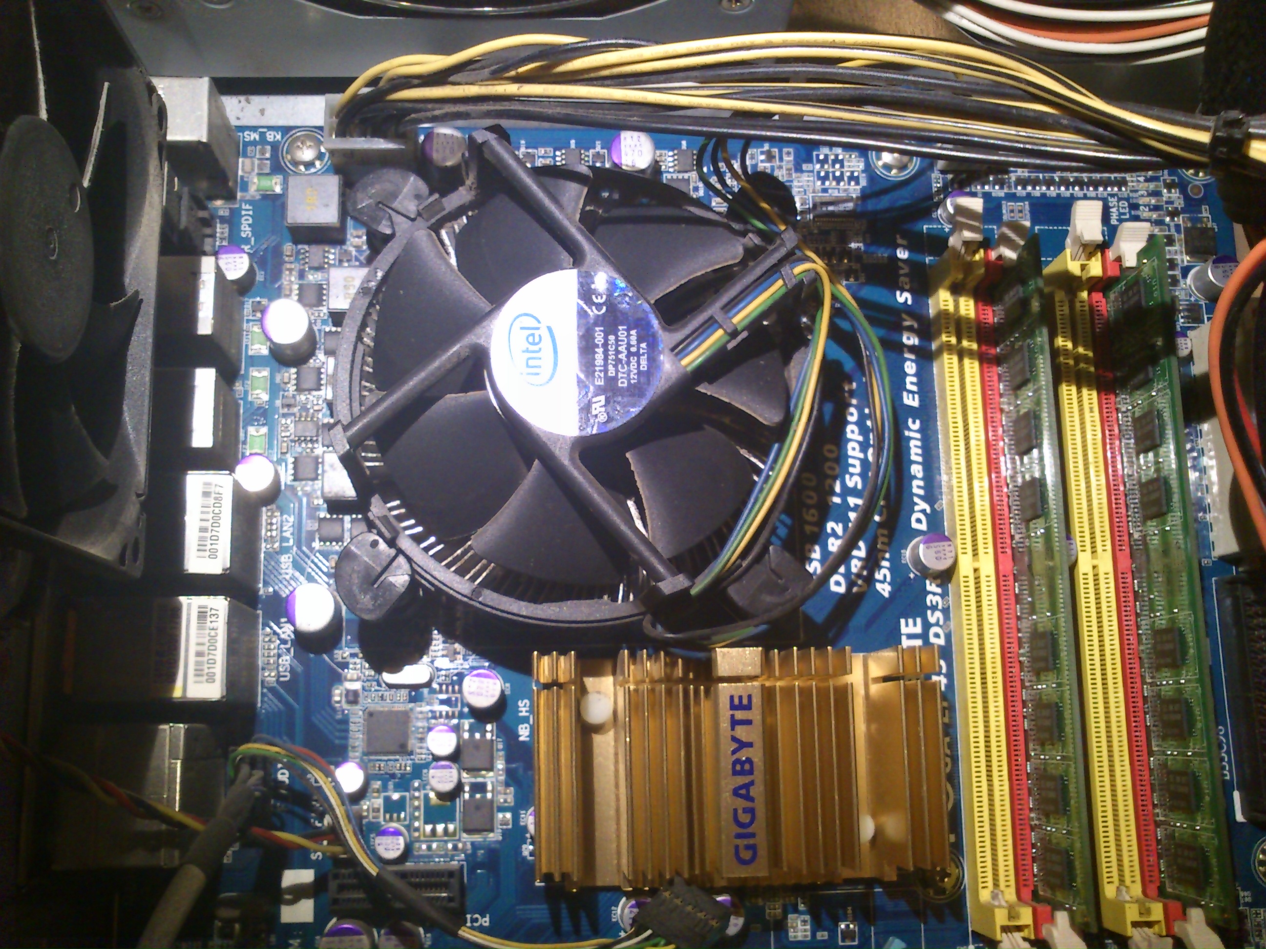

    @pawelr98 Załączam zdjęcia jak wygląda chłodzenie procesora:

    pasta zmieniona, radiator wyczyszczony - efekt ? mierny ;/
    temperatura jest nawet o kilka stopni wyższa, o to screen:
    po 15 minutach w spoczynku:
    Czy temperatury ASUS GeForce 560 TI i Intel Q9300 są w normie? ]
    - użyta pasta - arctic mx-2
    - temperatura na screenie to temperatura komputera w spoczynku, bałem się nawet sprawdzać temp w stresie.
    - metoda nakładania pasty: równomierne rozprowadzenie łopatką.
    co proponujecie dalej zrobić ?

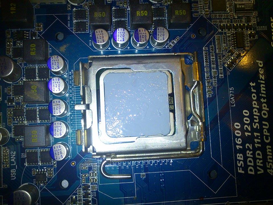

    Rozebrałem i sprawdziłem jeszcze raz co jest nie tak. Powodem tych temperatur było to, że radiator nie przylegał dokładnie przez te tragiczne mocowania " na wciski", plastikowy szajs :)
    Stara pasta wyczyszczona ArctiCleanem 1 i odtłuszczona ArctiCleanem 2.
    Nałożyłem tyle pasty:
    a to nowe temperatury po dokładnym dociśnięciu:
    -> po nałożeniu pasty Czy temperatury ASUS GeForce 560 TI i Intel Q9300 są w normie? przed nałożeniem pasty -> Czy temperatury ASUS GeForce 560 TI i Intel Q9300 są w normie?
    i temperatury po 40 " w stresie":
    @wariato , co myślisz o tych temperaturach i jakie wydajniejsze chłodzenie polecasz do tego procka ?

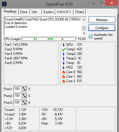

    wentylator dobrze podłączony, czyli tam gdzie był wcześniej załączony. Sprawdzałem jeszcze przed zamknięciem obudowy czy kręci :)
    1. Może poprzez jakiś program zwiększyć obroty wentylatora ?
    2. Jakie w ogóle mogą być plusy z poprawy chłodzenia procesora ?
    3. I jakie będą skutki, jeśli pozostawię to wszystko tak jak jest teraz ?

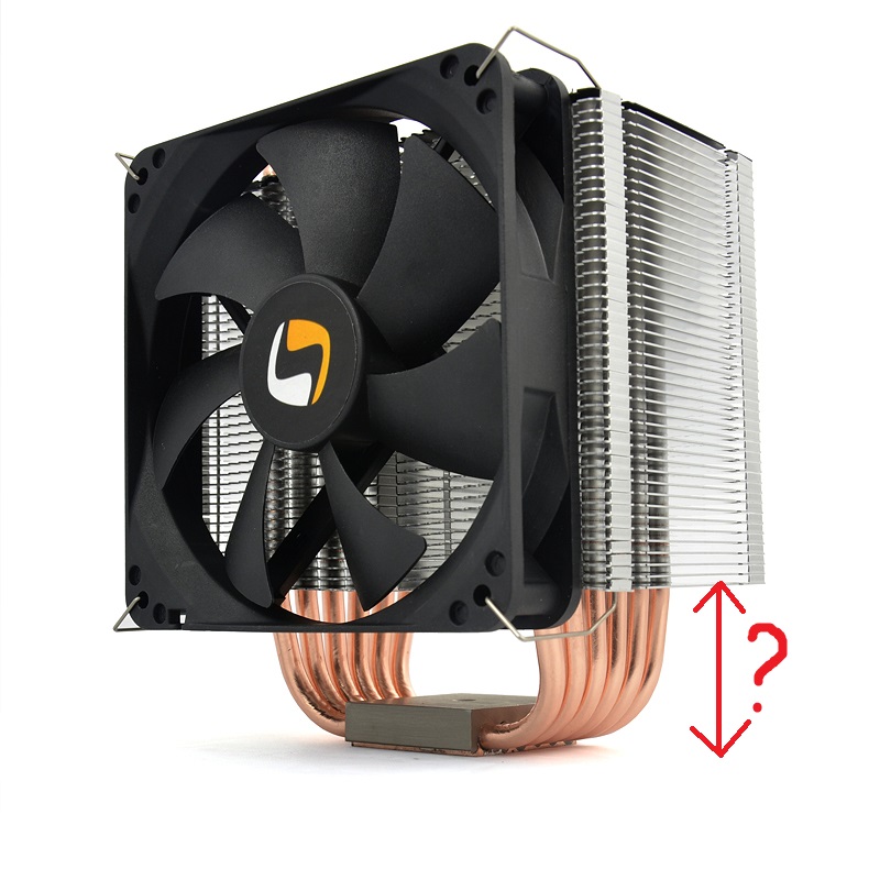

    4. Podoba mi się ten SilentiumPC Fortis 2 XE1226, ale czy zmieści się do tej mojej obudowy ? To akurat nieco głupie pytanie, bo muszę to sobie sam zmierzyć :) z tego co widziałem, to montaż tego chłodzenia wymaga zdemontowania płyty głównej, prawda ?
    Jeszcze w razie czego screen ze speedfan'a:
    Czy mi się wydaję, czy ten wentylator ma zbyt niskie obroty jak na 100% ?
  • #14 14236171
    wariato
    2600RPM to raczej norma przy takich temperaturach, one szybciej jak 3000 obrotów nie robią chyba.

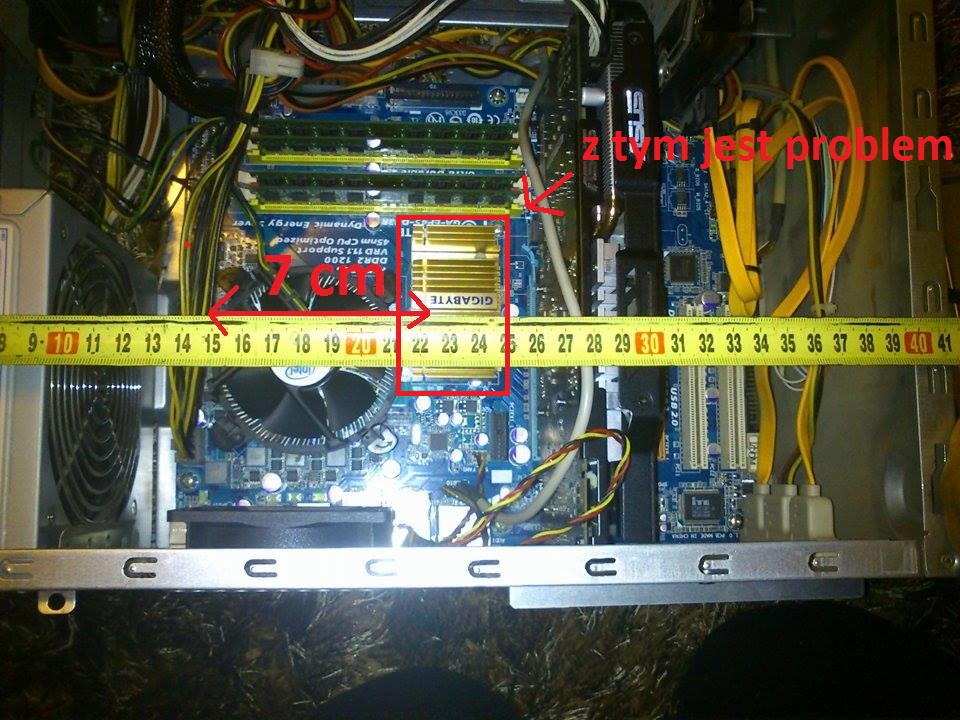

    kwas106

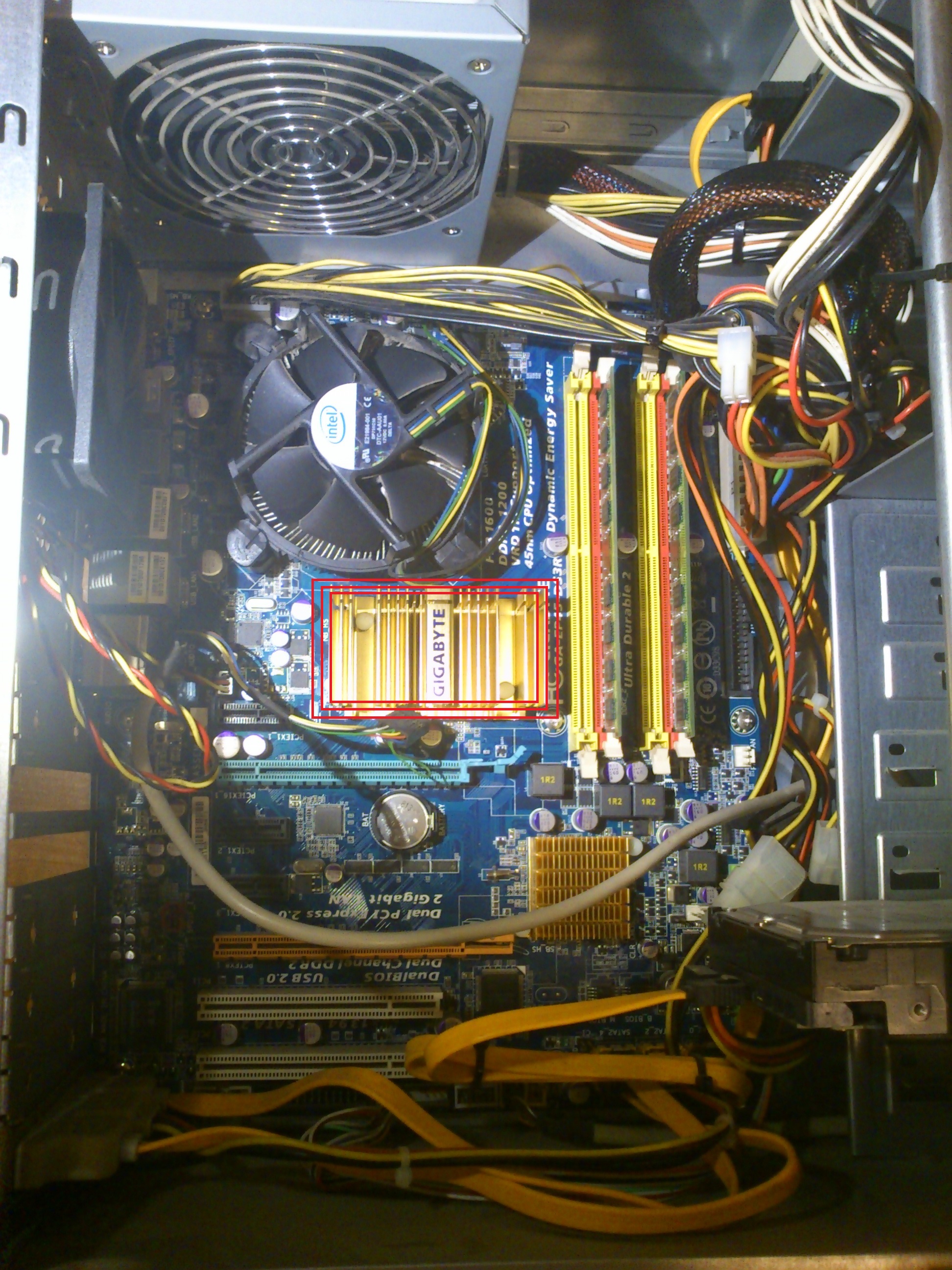

    Sprawdzałem czy to chłodzenie zmieści się w obudowie i niestety nie. Element zaznaczony na czerwono na zdjęciu przeszkadza we właściwym umiejscowieniu obudowy ;/
  • #16 14236673
    wariato

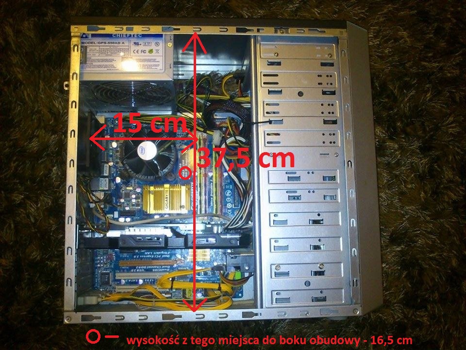

    Jaką posiadasz obudowę - model? To kup niższe np SPC Spartan Pro HE924 lub Raijintek Aidos.

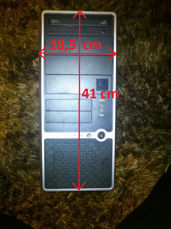

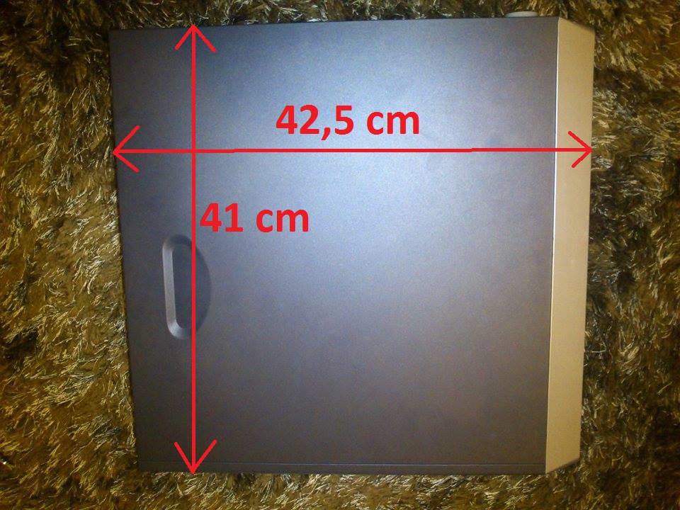

    no właśnie dokładnego modelu nie znam i nigdzie na niej nie jest napisane. Firma - z tego co pamiętam to chieftec. Poniżej zdjęcia obudowy, może się przydadzą :)
    Czy temperatury ASUS GeForce 560 TI i Intel Q9300 są w normie?Czy temperatury ASUS GeForce 560 TI i Intel Q9300 są w normie?
    wymiary w środku:
    Czy temperatury ASUS GeForce 560 TI i Intel Q9300 są w normie? Czy temperatury ASUS GeForce 560 TI i Intel Q9300 są w normie? Czy temperatury ASUS GeForce 560 TI i Intel Q9300 są w normie?
    Na wysokość chłodzenie powinno wejść, bo od płyty głównej do boku obudowy mam 16,5 cm. Martwię się o zdjęcie, na który zaznaczone jest 7 cm i tutaj nie wiem czy to wejdzie. Wszystko zależy od tego jaki dystans to chłodzenie posiada w tym miejscu:

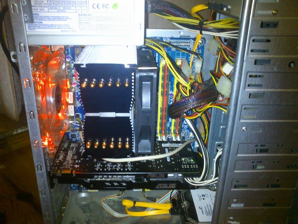

    Dobrze, a więc tak. Fortis 2 XE1226 zamontowany. Niestety bez wyjęcia płyty głównej się nie obeszło, bo przy mojej obudowie to chyba tylko noworodek zmieściłby ręce żeby śrubki podokręcać :)
    Wymieniłem też nowy wentylator wydmuchujący ciepłe powietrze - ten ma 12 cm (stary miał 8cm).
    Tak wygląda wszystko w środku (pomieszczone na styk):

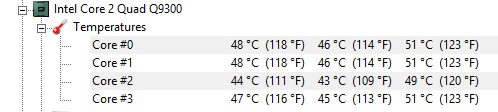

    Tutaj mamy nowe temperatury w stanie spoczynku:
    Ze starym chłodzeniem po 30 minutach przekraczały 58 stopni. Teraz po godzinie temperatury nie przekraczają 51 stopni.
    Jak będę miał więcej czasu to w ciągu kilku dni dodam temperatury procka w stresie.

    Temperatury jeszcze delikatnie opadną jak się pasta wygrzeje. Nie jest źle choć jak na stan Idle to 50 stopni przy takim coolerze to sporo. Nie masz przypadkiem wygiętej płyty? Możliwe też że sam IHS nie jest prosty i chłodzenie styka się tylko samym środkiem albo bokami. Albo nakładłeś za dużo pasty, bo na zdjęciu z posta #11 jest jej dużo za dużo i działa wtedy jak izolator. To ma być dosłownie warstwa grubości kartki papieru 0.1mm
  • #21 14252186
    kwas106
    Jeśli chodzi o pastę to faktycznie było jej wtedy za dużo, teraz jest bardzo cienko, a na pewno mniej niż wtedy :). Nałożyłem minimalnie i rozprowadziłem równo palcem przez woreczek foliowy. Co do IHS'a wydaje się być w porządku z tego co widziałem. Żałuję, że kilka lat temu od razu nie sprawdziłem temperatur. Czytałem też, że kiedyś procki intela miały wady fabryczne związane z tym, że osiągały za wysokie temperatury. No nic... na razie już mi się kombinować nie chce. Mam nadzieje, że w najbliższym czasie przez obecne temperatury nic poważnego się nie stanie. Tak czy siak, dzięki wielkie @wariato i @pawelr98 za pomoc i zaangażowanie :) Wesołych Świąt ;)
